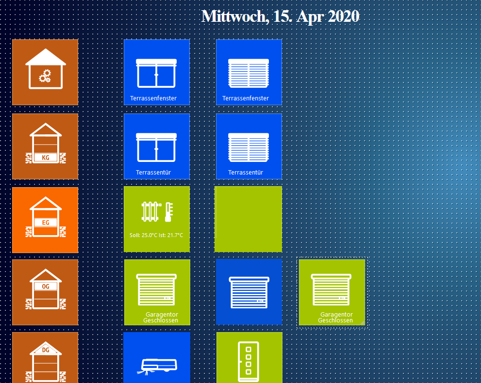

    Hallo, vielleicht könnt ihr mir ja weiterhelfen.
    Plötzlich werden im VIS in der Liveansicht einige Widgets gar nicht mehr angezeigt. Ich habe das Widget schon export und wieder importiert, geprüft ob das verwendete Bild noch existiert usw. VIS Adapter und die Bilder Adapter sind alle auf dem neusten Stand.

          Höhe und Breite war leer und bei den sichtbaren Widgets bei 136 Pixel jeweils. Ich dachte ich hätte schon den Fehler gefunden, aber auch mit der Anpassung nicht sichtbar........
          [{"tpl":"tplMetroTileBool","data":{"oid":"hm-rpc.0.OEQ1318504.1.STATE","visibility-cond":"==","visibility-val":1,"hover":"true","label_false":"Garagentor Geschlossen","label_true":"Garagentor Offen","bg_class_false":"bg-lime","bg_class_true":"bg-crimson","icon_class_false":"","icon_class_true":"","icon_badge_false":"","icon_badge_true":"","badge_bg_class_false":"","badge_bg_class_true":"","badge_top":"0","badge_left":"0","brand_bg_class_false":"","brand_bg_class_true":"","visibility-groups-action":"hide","signals-cond-0":"==","signals-val-0":true,"signals-icon-0":"/vis/signals/lowbattery.png","signals-icon-size-0":0,"signals-blink-0":false,"signals-horz-0":0,"signals-vert-0":0,"signals-hide-edit-0":false,"signals-cond-1":"==","signals-val-1":true,"signals-icon-1":"/vis/signals/lowbattery.png","signals-icon-size-1":0,"signals-blink-1":false,"signals-horz-1":0,"signals-vert-1":0,"signals-hide-edit-1":false,"signals-cond-2":"==","signals-val-2":true,"signals-icon-2":"/vis/signals/lowbattery.png","signals-icon-size-2":0,"signals-blink-2":false,"signals-horz-2":0,"signals-vert-2":0,"signals-hide-edit-2":false,"visibility-oid":"ping.0.ioBroker-RasPi.192_168_2_12","icon_true":"/icons-mfd-svg/fts_garage_door_10.svg","icon_width":"100","icon_top":"16","icon_left":"19","icon_false":"/icons-mfd-svg/fts_garage_door_100.svg","icon_height":"100","lc-type":"last-change","lc-is-interval":true,"lc-is-moment":false,"lc-format":"","lc-position-vert":"top","lc-position-horz":"right","lc-offset-vert":0,"lc-offset-horz":0,"lc-font-size":"12px","lc-font-family":"","lc-font-style":"","lc-bkg-color":"","lc-color":"","lc-border-width":"0","lc-border-style":"","lc-border-color":"","lc-border-radius":10,"lc-zindex":0},"style":{"left":"261px","top":"541px","text-align":"right","overflow-x":"","width":"136px","height":"136px"},"widgetSet":"metro"}]
          Was mir auffällt, es ist nur das Widget was nur was anzeigt, also kein Button zum drücken. Die sind alle noch da. Ich kann leider nicht finden wie das Widget heißt. Aber nur dieses geht nicht mehr.

            Klar, schau dir mal die Einstellungen in Sichtbarkeit an! Warum via Ping?

              Habe das mit Ping auch beim exportieren des Widget Codes im Augenwinkel gesehen und mich gewundert. Ich habe am VIS seit Wochen nichts geändert, ich habe aber Iobroker geupdatet.

                Haken raus , und geht es jetzt?

                  Ich habe jetzt unter Sichtbarkeit bei der Objekt ID den Ping Adapter Datenpunkt entfernt. Frag mich nicht wie der da rein gekommen ist. Danke für den Hinweis.

                      Sorry ich dachte das ging aus meiner Antwort hervor. Als ich den Datenpunkt entfernt habe wurde das Widget auch in der Liveansicht wieder angezeigt.
