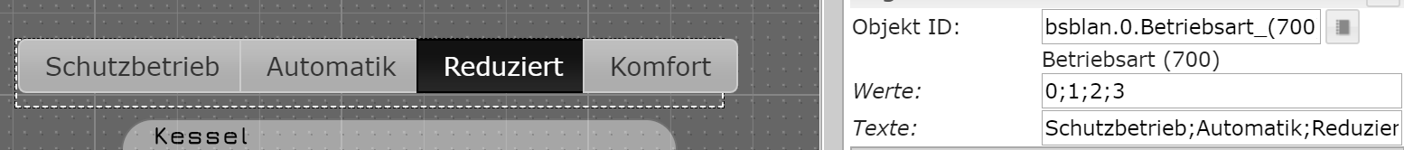

    ich suche nach einer Möglichkeit ein Status-Auswahl-Menü für meine Heizung mit Pictogrammen zu erstellen. (Schutzbetrieb, Automatik, Reduziert, Komfort mit den Werten 0-3 in der Objekt-Variable).
    Prinzipiell wäre das "jqui Radiobuttons Value List"-Widget genau das Richtige, wenn ich dort Bilder statt nur Text eintragen könnte.
    Eine Alternative wäre die Buttons unbeschriftet zu lassen und ihnen eine feste Größe zu geben. Anschließend könnte man die Piktogramme einfach als PNG mit transparentem Hintergrund über die Buttons legen.
    Leider kriege ich es weder hin im "Radiobuttons Value List"-Widget die Pictogramme zu verknüpfen noch den Buttons eine feste Größe zuzuweisen.
    Weiterhin verdeckt das Auswahl-Menü das Bild, wenn man das Bild über das Manü schiebt (auch wenn das Bild im Vordergrund liegt).
    Kann mir jemand erklären, wie ich dieses Vorhaben umgesetzt bekomme?

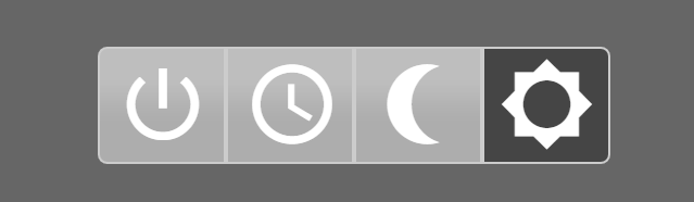

      So soll es mal aussehen.

          Mein Problem bei diesem Widget ist, dass man ihm nur Texte vorgeben kann (wie im Start-Beitrag: "Schutzbetrieb = 0; Automatik = 1; Reduziert = 2; Komfort = 3")
          Ich hätte statt der Texte aber lieber Icons in den Buttons, wie oben dargestellt.

          Hier nochmal zur Veranschaulichung die Einstellmöglichkeiten des Widgets.

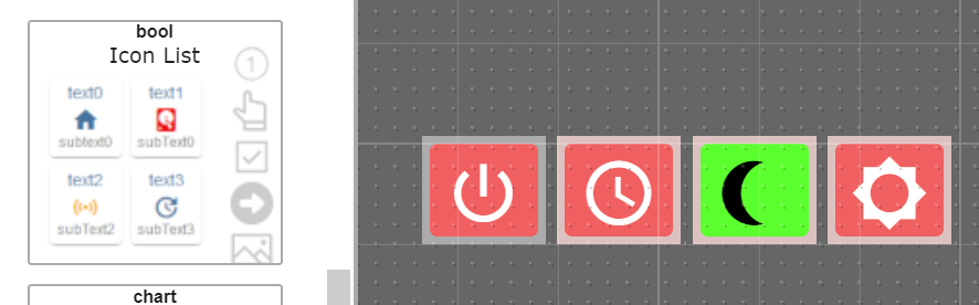

              Vielen Dank. Damit komme ich erstmal zurecht.

                So im Nachhinein habe ich mich echt dumm angestellt.
                Mit den jqui - Icon State Widgets geht das genauso....nur mit Bild statt der Materialdesign-Icons (logisch).
