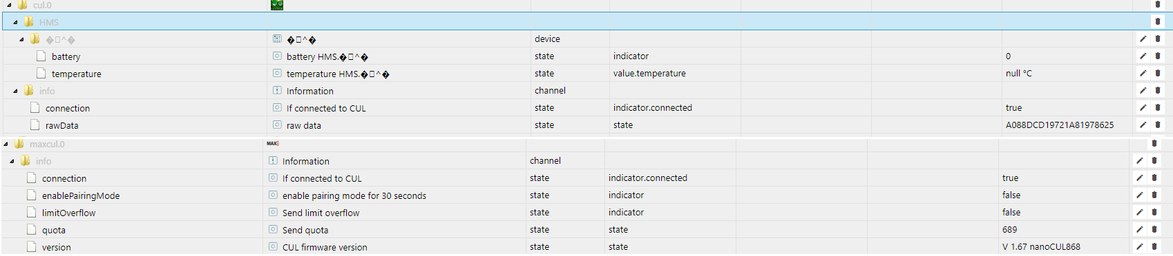

          Zusätzlich habe ich mir nun ein NanoCul beschaft, hier hatte ich die Hoffung über diesen die Rolläden zu steuern.
          Was ich aktuell noch versucht habe:
          -> Nanocul über Homegear einbinden ( für mich nicht machbar, zu wenig infos im netz)
          -> Nanocul über FHEM einzubinden, habe den CUL eingebunden jedoch bekomme ich das Pairing nicht hin.
          -> ioBroker über Adapter Cul / Cul Max versucht, wird erkannt aber ein pairing klappt auch hier nicht
          Und ich glaub ich habe hier den Denkfehler, kann ich direkt von Nanocul an die Rollläden senden?
