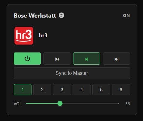

                      Hi, vielleicht kann es einer gebrauchen ich nutze das hier:
                      Bose-SoundTouch-Hybrid
                      Funktioniert perfekt und lässt sich einfach in die Vis einbinden :
                      Läuft bei mir in einem Docker auf der Synology, gleiche Funktionen wie vorher nur Lokal.
                      Bin echt begeistert davon, Installation war auch recht einfach allerdings habe ich nur die SoundTouch 10 und 20.
