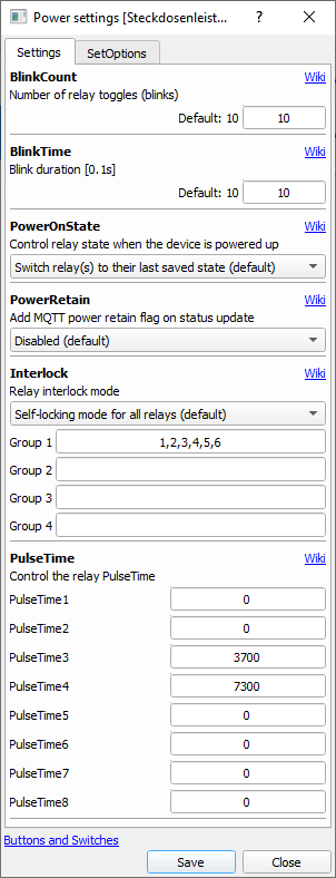

                    Also ich habe meine Shellies nicht mit Tasmota geflasht, dafür aber andere Devices.
                    Zumindest soll nicht der Eindruck entstehen, dass man die Shellies flashen muss, um so eine Funktion "Licht nach XY Minuten ausschalten" braucht.
                    Zum anderen empfehle ich Dir, wenn Du mit Tasmota arbeitest und noch nicht so fit mit der Kommandozeile arbeitest den Tasmota Device Manager.
                    Da stehen dann mögliche Parameter mit Links zum Wiki drin und dort werden die Befehle dann direkt auf der Kommandozeile abgesetzt.
                    Für die Funktion das Licht nach xy Minuten auszuschalten brauchst Du keine Rules/Regeln sondern einfach den Pulse Timer - s. Screenshot.
                    Hier mal der Überblick der Tasmota Kommandos. Also wenn das Licht nach 10 Minuten ausschalten soll = 10*60=600+100 (offset) = 700 und Du hast die gewünschte Funktion.
                    Regeln brauchst Du beispielsweise, wenn Du Geräte voneinander abhängig schalten zu können und Du nicht eine Logikmaschine aus iobroker nutzen möchtest. In diesem Fall ist die Seite mit dem Erstellen von Regeln die @Chaot anfangs gepostet sicher sehr nützlichen. Vielen Dank - habe ich mir auch gleich mal abgespeichert. Für Deinen Zweck finde ich aber das Erstellen von Regeln hierfür etwas übertrieben. ;)
                    ChaotC ? 2 Antworten Letzte Antwort

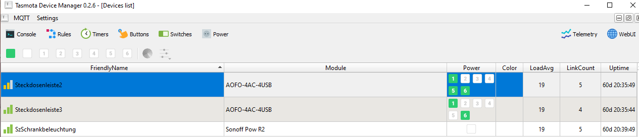

                      Chaot
                      @mickym Du hast Recht. Mit Pulsetime geht das genauso.
                      Ich verwende die ganze Zeit Regeln so das ich an die Funktion gar nicht mehr gedacht habe.
                      Hast du den Tasmota Device Manager unter Windows zum laufen gebracht? Mit Powershell und Verbiegungen ist mir das zu blöd und Umständlich. Da bin ich über die Konsole wesentlich schneller.

                        mickym
                        @Chaot Ich musste da gar nichts verbiegen - der ist bei mir unter Anhieb gelaufen.
                        Wie gesagt ich bin auch nicht so der Experte wie Du - aber mir hat der schon geholfen, weil die Befehle sonst etwas unübersichtlich sind.
                        Und mit den Standardmenüs
                        Timers, Buttons, Power etc. werden halt benutzerfeundlich die Funktionen der Software übersichtlich dargestellt.
                        Es gibt auch eine GUI für Rules - aber da steige ich selbst noch nicht durch.
                        Aber ich habe nur einen Sonof POW und 2 Steckdosenleisten mit Tasmota laufen , die Shellies laufen noch mit der Orginalfirmware.
                        ChaotC 1 Antwort Letzte Antwort

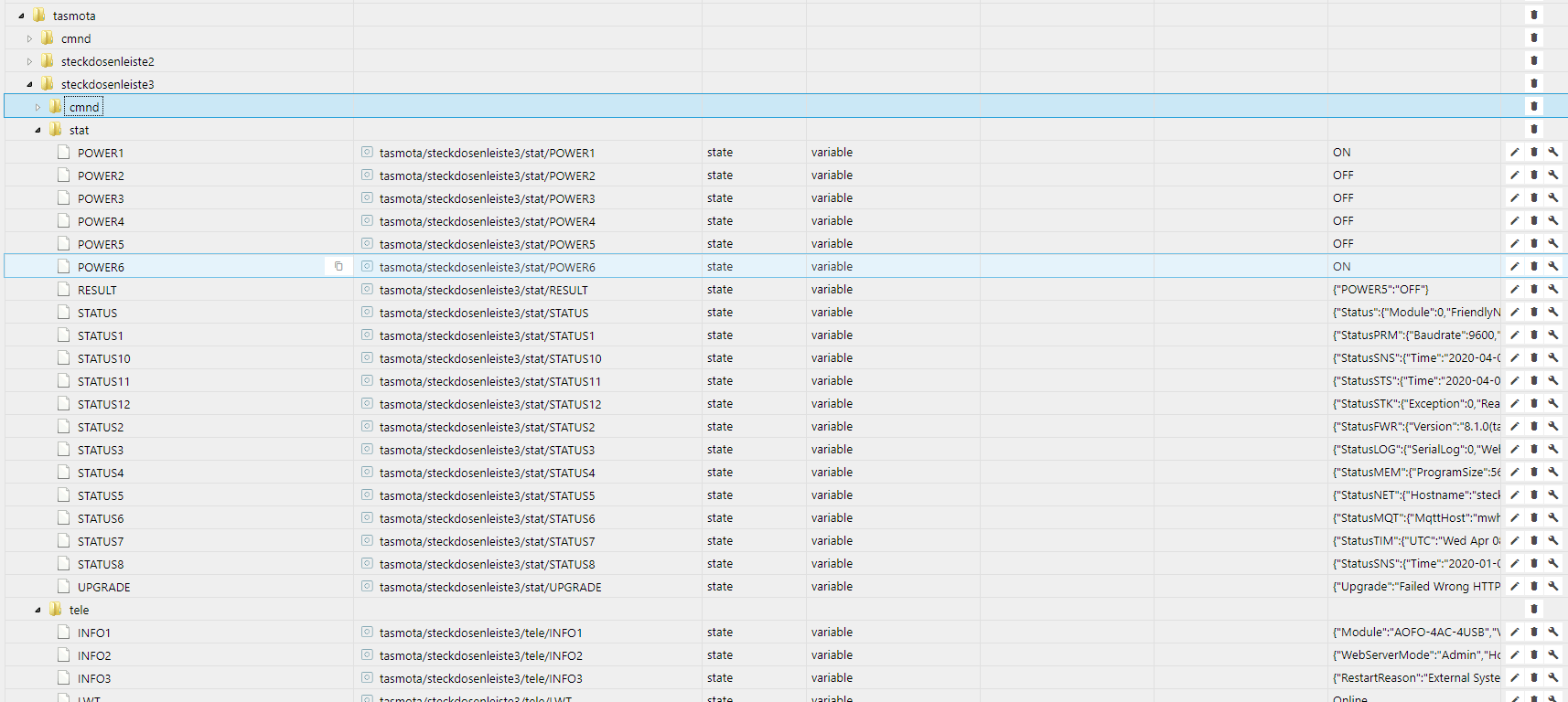

                              • mickymM Offline
                                mickymM Offline
                                mickym
                                @Chaot
                                Das Einzige, was mir im Moment ziemlich peinlich ist, ist dass ich nicht mehr weiß, wie ich meine 2 Ausgänge der Steckdosenleiste damals synchronisiert habe.
                                Ich habe 2 Lampen an 2 Steckdosen geschaltet und die sollten quasi mit einem Schaltbefehl geschaltet werden, egal welcher und das klappt auch.
                                Ich dachte ich hätte das mit einer Rule gemacht, aber irgendwie kann ich das nicht mehr nachvollziehen, ausser dass über backlog die gewünschte Sequenz abgesetzt wird.
                                [22:33:28] tasmota/steckdosenleiste3/cmnd/POWER2 toggle
                                [22:33:28] tasmota/steckdosenleiste3/stat/RESULT {"POWER2":"ON"}
                                [22:33:28] tasmota/steckdosenleiste3/stat/POWER2 ON
                                [22:33:28] tasmota/steckdosenleiste3/cmnd/backlog POWER2 ON;POWER5 ON
                                [22:33:29] tasmota/steckdosenleiste3/stat/RESULT {"POWER2":"ON"}
                                [22:33:29] tasmota/steckdosenleiste3/stat/POWER2 ON
                                [22:33:29] tasmota/steckdosenleiste3/stat/RESULT {"POWER5":"ON"}
                                [22:33:29] tasmota/steckdosenleiste3/stat/POWER5 ON
                                Peinlich - Du weißt auch nicht, wie ich das geschafft habe?

                                  @mickym Wenn du den TDM am laufen hast kannst du doch sehen welche rules da gesetzt sind.
                                  Der Reiter rules öffnen und oben links in dem kleinen Auswahlfeld Rule1, 2 oder 3 auswählen. Im Feld darunter stehen dann die aktuellen rules.

                                    @Chaot
                                    Ja - ich scheine das eben doch nicht über Rules gemacht zu haben - da da alles leer ist.
                                    [22:50:26] tasmota/steckdosenleiste3/cmnd/ruletimer
                                    [22:50:26] tasmota/steckdosenleiste3/cmnd/Var
                                    [22:50:26] tasmota/steckdosenleiste3/stat/RESULT {"T1":0,"T2":0,"T3":0,"T4":0,"T5":0,"T6":0,"T7":0,"T8":0}
                                    [22:50:26] tasmota/steckdosenleiste3/stat/RESULT {"Var1":"","Var2":"","Var3":"","Var4":"","Var5":"","Var6":"","Var7":"","Var8":"","Var9":"","Var10":"","Var11":"","Var12":"","Var13":"","Var14":"","Var15":"","Var16":""}
                                    [22:50:26] tasmota/steckdosenleiste3/cmnd/rule1
                                    [22:50:26] tasmota/steckdosenleiste3/stat/RESULT {"Rule1":"OFF","Once":"OFF","StopOnError":"OFF","Free":511,"Rules":""}
                                    [22:50:26] tasmota/steckdosenleiste3/cmnd/Mem
                                    [22:50:26] tasmota/steckdosenleiste3/stat/RESULT {"Mem1":"","Mem2":"","Mem3":"","Mem4":"","Mem5":"","Mem6":"","Mem7":"","Mem8":"","Mem9":"","Mem10":"","Mem11":"","Mem12":"","Mem13":"","Mem14":"","Mem15":"","Mem16":""}

                                      Vergesst alles wieder - ich habe einfach über den
                                      tasmota/steckdosenleiste3/cmnd/backlog die abzusetzenden Befehle mit ";" über iobroker direkt abgesetzt. Somit habe ich den Tasmota Batch-Mechanismus über MQTT einfach genutzt.
                                      • mickymM mickym

                                        Kurze Nachfrage an @mickym: muss ich dann bei mir den Wert von 700 bei PulseTime1 eintragen?
                                        • ? Ein ehemaliger Benutzer
                                          @mickym @Chaot
                                          Danke Euch beiden für die Hilfe, echt Klasse, was Ihr da abliefert 👍
                                          mickymM Offline
                                          mickymM Offline
                                          mickym
                                          @Vazi Müsste PulseTime1 700 sein .
