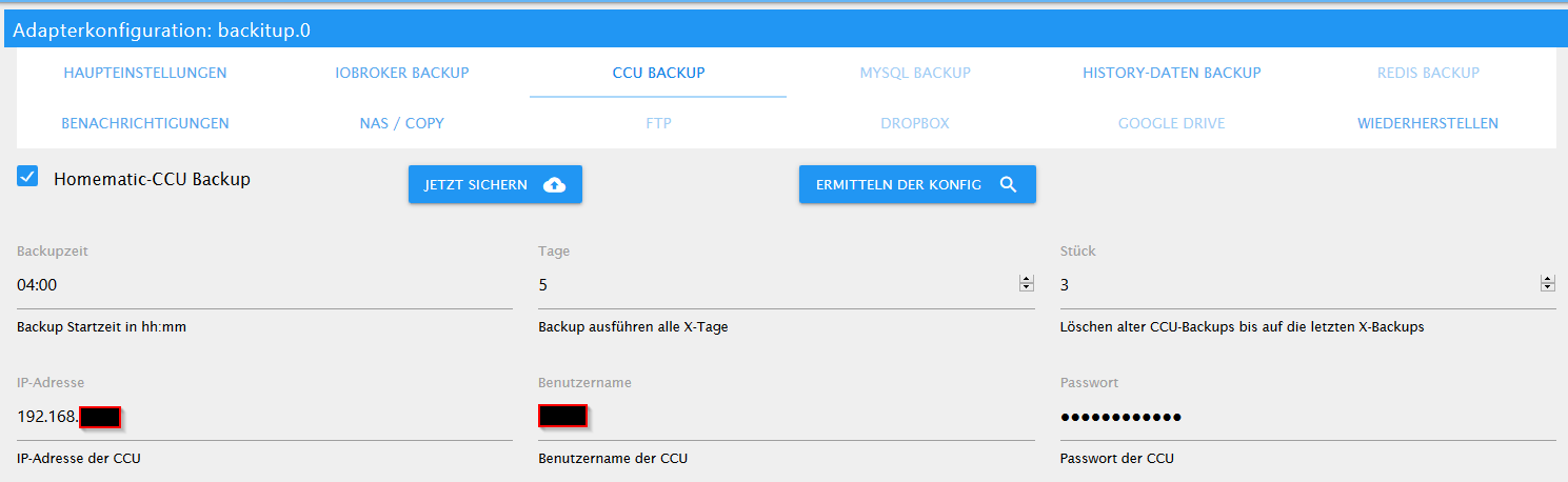

    Meine Einstellungen dazu:

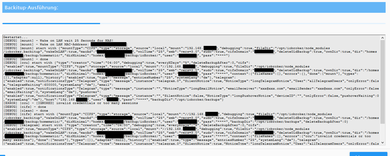

    Wenn ich das Backup starte kommt diese Meldung:
    [ERROR] [ccu] - [IGNORED] invalid credentials or too many sessions
    Kann mir da jemand helfen, woran das liegen könnte?

      Wichtig ist, dass du exakt die gleichen Anmeldedaten nimmst, wie auf deinem WebIF der CCU. Also User = Admin und dein Passwort halt dementsprechend dazu

        Hab extra nochmal ein neues Passwort vergeben um sicher zu sein, dass ich es auch richtig eintrage.
        Aber an dem liegt es wohl nicht.

          @simatec So, :D hat sich erledigt. Die Änderung des passworts hat er nicht übernommen, hab das nochmal an der CCU überprüft. Es war noch das alte Passwort.
          Der Hintergrund, wieso ich das passwort ändern wollte war der, weil ich in der Anleitung gelesen habe, dass er mit Sonderzeichen nicht klar kommt. Aber das scheint bei mir nicht der Fall zu sein.
          Jetzt lief das backup durch. :)
