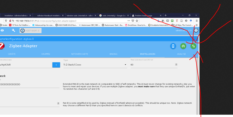

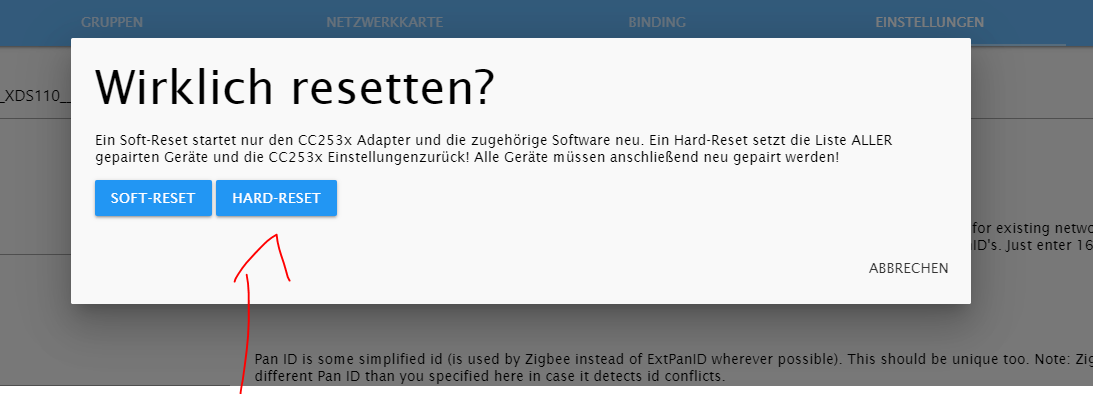

                  @arteck habe wahrscheinlich den Knopf auf der Geräteseite gedrückt. Versuche es jetzt mit dem der Einstellungsseite. Kein Unterschied funktioniert auch nicht
                  arteckA 1 Reply Last reply
                  • H hukio
                    arteckA Offline
                    arteckA Offline
                    arteck
                    wrote on last edited by
                    #52
                    @hukio das ist egal wo.. hauptsache dieser knopp .. nicht der in irgendeiner Kachel am Gerät
                    H 1 Reply Last reply

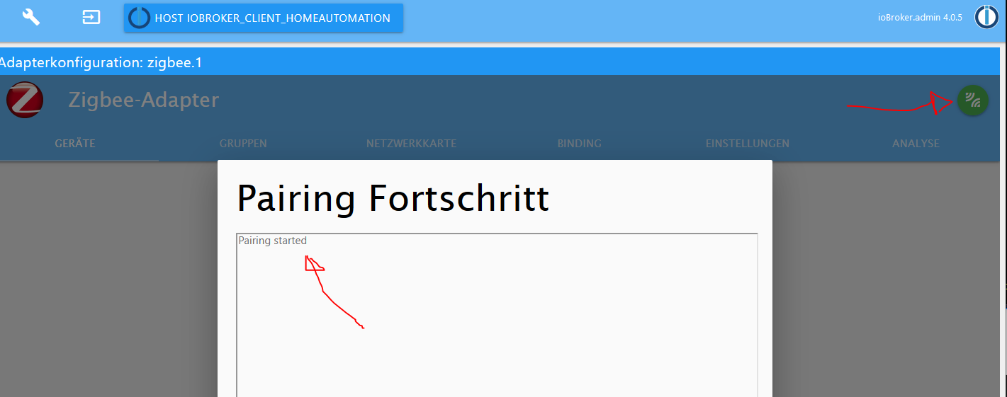

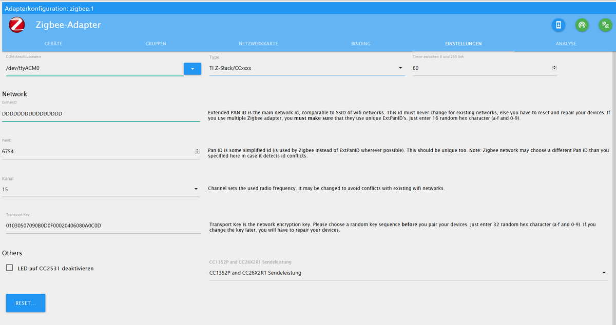

                                Hallo Zusammen,
                                habe seit 5. April ähnliche Probleme mit meinem Zigbee Adapter CC2531. Ich bekomme keine Verbindung mehr zu angelernten Geräten und ein neu Anlernen funktioniert auch nicht mehr.
                                Mein Setup:
                                Ich habe ein iobroker Host System und einen RPI3 mit dem Zigbee Adapter, bei dem ein iobroker Client in einem Docker Container läuft. Das device /dev/ttyACM0 wird in den Container reingereicht und hat dort die korrekten Zugriffsrechte vom iobroker user (getestet mit dem hier weiter oben verlinkten Artikel zu den Zugriffsrechten).
                                Ich habe mittlerweile alles gelöscht und den Adapter komplett neu installiert, ohne Erfolg. Habe auch jetzt wirklich versucht, alle Hinweise hier im Forum durchzuarbeiten, ich bekomme es leider nicht hin. (sorry wenn mein Post so groß wird, gibt es einen besseren Weg die Logs zu posten als über die "code"-Funktion?)
                                Wenn ich den RPI3 komplett neu boote wird die Adapter Instanz "grün"
                                und im Log steht folgendes:
                                zigbee.1	2020-04-10 15:15:40.978	silly	(414) States system redis pmessage system.adapter.zigbee.1.sigKill/system.adapter.zigbee.1.sigKill:null
                                zigbee.1	2020-04-10 15:12:56.343	info	(414) Zigbee started
                                zigbee.1	2020-04-10 15:12:56.340	info	(414) Currently no devices.
                                zigbee.1	2020-04-10 15:12:56.323	info	(414) --> transmitPower : normal
                                zigbee.1	2020-04-10 15:12:56.311	debug	(414) Zigbee network parameters: {"panID":6754,"extendedPanID":"0xdddddddddddddddd","channel":16}
                                zigbee.1	2020-04-10 15:12:56.301	info	(414) Coordinator firmware version: {"type":"zStack12","meta":{"transportrev":2,"product":0,"majorrel":2,"minorrel":6,"maintrel":3,"revision":20190608}}
                                zigbee.1	2020-04-10 15:12:56.297	debug	(414) zigbee-herdsman started
                                zigbee.1	2020-04-10 15:12:47.981	debug	(414) Starting zigbee-herdsman...
                                zigbee.1	2020-04-10 15:12:47.976	info	(414) Starting Zigbee...
                                zigbee.1	2020-04-10 15:12:47.844	info	(414) starting. Version 1.0.4 in /opt/iobroker/node_modules/iobroker.zigbee, node: v10.19.0
                                Einstellungen im Adapter:
                                gehe ich jetzt im Adapter auf den Pairingbutton, geht zwar das Pairing Fernster auf, aber der Countdown läuft nicht
                                Im Log steht das hier:
                                zigbee.1	2020-04-10 15:22:48.671	debug	(414) sendTo "getMap" to system.adapter.admin.0 from system.adapter.zigbee.1
                                zigbee.1	2020-04-10 15:22:48.670	debug	(414) getMap result: {"lqis":[{"parent":"undefined","networkAddress":0,"ieeeAddr":"0x00124b0018e1f7dd","lqi":"undefined","relationship":0,"depth":0,"status":"offline"}],"routing":[]}
                                zigbee.1	2020-04-10 15:22:48.668	debug	(414) Get map succeeded [{"parent":"undefined","networkAddress":0,"ieeeAddr":"0x00124b0018e1f7dd","lqi":"undefined","relationship":0,"depth":0,"status":"offline"}]
                                zigbee.1	2020-04-10 15:22:48.666	debug	(414) Routing table succeeded for 'Coordinator'
                                zigbee.1	2020-04-10 15:22:48.664	debug	(414) Routing for 'Coordinator': undefined
                                zigbee.1	2020-04-10 15:22:48.663	debug	(414) Failed to execute routing table for 'Coordinator'. "Error: AREQ - ZDO - mgmtRtgRsp after 10000ms\n at Timeout.object.timer.setTimeout [as _onTimeout] (/opt/iobroker/node_modules/zigbee-herdsm
                                zigbee.1	2020-04-10 15:22:38.655	debug	(414) LQI succeeded for 'Coordinator'
                                zigbee.1	2020-04-10 15:22:38.651	debug	(414) Failed to execute LQI for 'Coordinator'. "Error: AREQ - ZDO - mgmtLqiRsp after 10000ms\n at Timeout.object.timer.setTimeout [as _onTimeout] (/opt/iobroker/node_modules/zigbee-herdsman/dist/ut

                                  Hallo Zusammen,
                                  Mein Setup:

                                    @arteck : danke für die Hilfe!
                                    Habe Version aus dem git installiert: 1.0.4 (in den change logs wird auch eine Version 1.1.0 erwähnt, die finde ich allerdings nirgends)
                                    Kanal umgestellt, Einstellungen jetzt wie folgt:
                                    @arteck said in Zigbee: kein pairing obwohl Instanz grün (Stick verbunden).:
                                    ist das auch der namen den du vergeben hast für den slave
                                    ja, der Raspi Client an dem der Stick hängt heißt so
                                    Leider wird der Adapter nicht grün:
