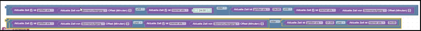

      @Flopsi sagte:
      Der Zeitraum soll bleiben bzw. geprüft werden aber Licht soll immer nur nach dem Sonnenuntergang einschalten.
      Versuche es mal so.
        SolarGuido
        schrieb am zuletzt editiert von SolarGuido
        Hier Beispiel für Licht an bei Sonnenuntergang und aus um 1 Uhr morgens. Sowie Licht an 4 Uhr morgens bis Sonnenaufgang:
        erster Block anschalten bei Sonnenuntergang und 4 Uhr morgens (als Beispiel)
        zweiter Block ausschalten bei Sonnenaufgang und 1 Uhr mogens (als Beispiel)
        man könnte auch bewegungsmelder anbinden die nur in der Zeit von Sonnenuntergang is Sonnenaufgang reagieren und das Licht für 5 Minuten z.B. anschalten...

                SolarGuido
                @Meister-Mopper sagte in Hilfe für Skript Licht mit Sonnenuntergang und Zeitraum:
                s Astro für einen Datumstag gilt, deshab funktioniert "zwischen 20:00 Uhr (heute) und 06:00 Uhr (morgen)" nicht.
                Eine Lösung wäre:
                Deshalb habe ich es in 2 Blöcken gepackt, einmal einschalten und einmal ausschalten dann geht es auch über 00:00 Uhr wie im Beispiel beschrieben. Ich nutze es schon über 1 Jahr und es läuft .-)
                Das Script schaltet die Lampe ein wenn die Bedingung Block 1 existiert und aus wenn Bedingung 2 richtig ist.
                So schaltet es an bei Sonnenuntergang bis 1 Uhr morgens und wieder an um 4 Uhr morgens bis zum Sonnenaufgang
                Aus zwischen 1 Uhr und 4 Uhr und nach Sonnenaufgang

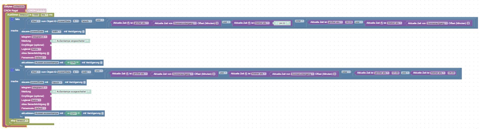

                und hier noch ein Beispiel mit Sensor nur wenn keinen Sonnen scheint :
                Hier geht das licht an wenn es dunkel ist und ein Bewegungselder ein Signal erhält .
