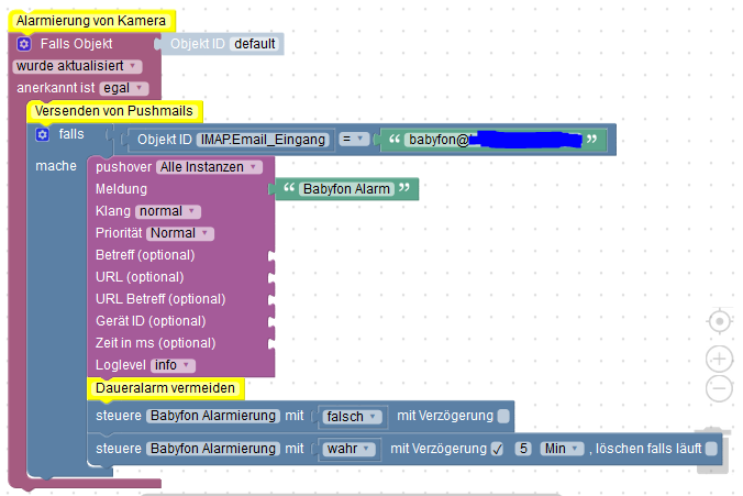

      Michi 0
      Damit will´s auch nicht so richtig.
      Jetzt hab ich aber zumindest ne Fehlermeldung im Log sobald die eMail auf iobroker@ eingeht ;-)
      "(10608) Error by subscription: empty ID defined. All states matched."

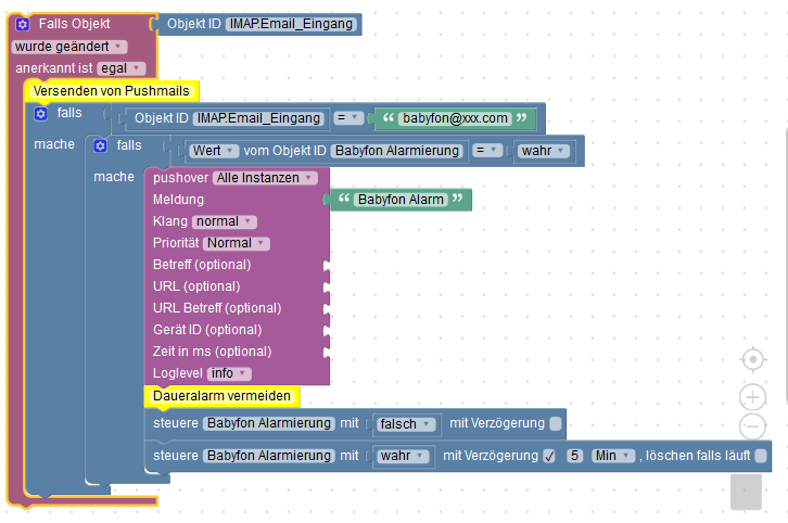

        @Michi-0
        Jup, hab den Fehler ganz oben übersehen.
        das muß so aussehen:Bildschirmfoto 2020-04-05 um 08.53.58.png
        Trigger reagieren auf Änderungen du mußt innerhalb des Triggers prüfen, ob die Email die richtige ist.

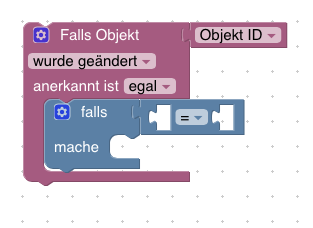

            Das ist falsch:
            Du mußt das Objekt auf das du reagieren willst dort auswählen wo aktuell default steht. Dann mußt du schauen, ob es die richtige Mail ist, und dann ob deine Variable true ist.
            Kannst du das aktuelle Blockly exportieren, dann baue ich es dir gerade um auf funktionierend?
            und den XML Text hier einfügen komplett in code tags Bildschirmfoto 2020-04-05 um 11.54.25.png

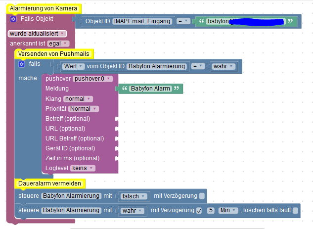

                  Michi 0
                  So langsam schlägt mir die Corona-Ausgangsbeschränkung wohl aufs Hirn... Es klappt immer noch nicht (Die Mailadresse hatte ich angepasst).
                  Und dann noch eine Verständnisfrage:
                  Wo hast Du am Anfang hm-rega.0.19714 auf wahr gesetzt?
                  <block xmlns="http://www.w3.org/1999/xhtml" type="on_ext" id="mJIIl{*fEP3^mrJ).}4S" x="13" y="-187">
                    <mutation items="1"></mutation>

                    Hm, ist nicht da... Füge oberhalb von Falls Objekt ein steuere Babyphone mit wahr ein. Und versuche es nochmal. Bis dato funktioniert das Script nicht wenn der Datenpunkt auf unwahr steht.
                    Spenden
                      Michi 0
                      Würde dann nicht bei jeder Trigger-Mail das Skript durchlaufen und den Status sofort auf "wahr" setzen? Damit würde doch gleich die nächste Pushmail versendet ohne die 5 Minuten abzuwarten...?
                      Jetzt habe ich nochmal auf der CCU und ioBroker nachgeprüft und den Status auch manuell auf wahr gesetzt. Läuft aber immer noch nicht. Ich glaub ich geh jetzt erst mal ne Runde an die Frische Luft. Sonst fliegt hier nur in Kürze irgendwas aus dem Fenster ☠
