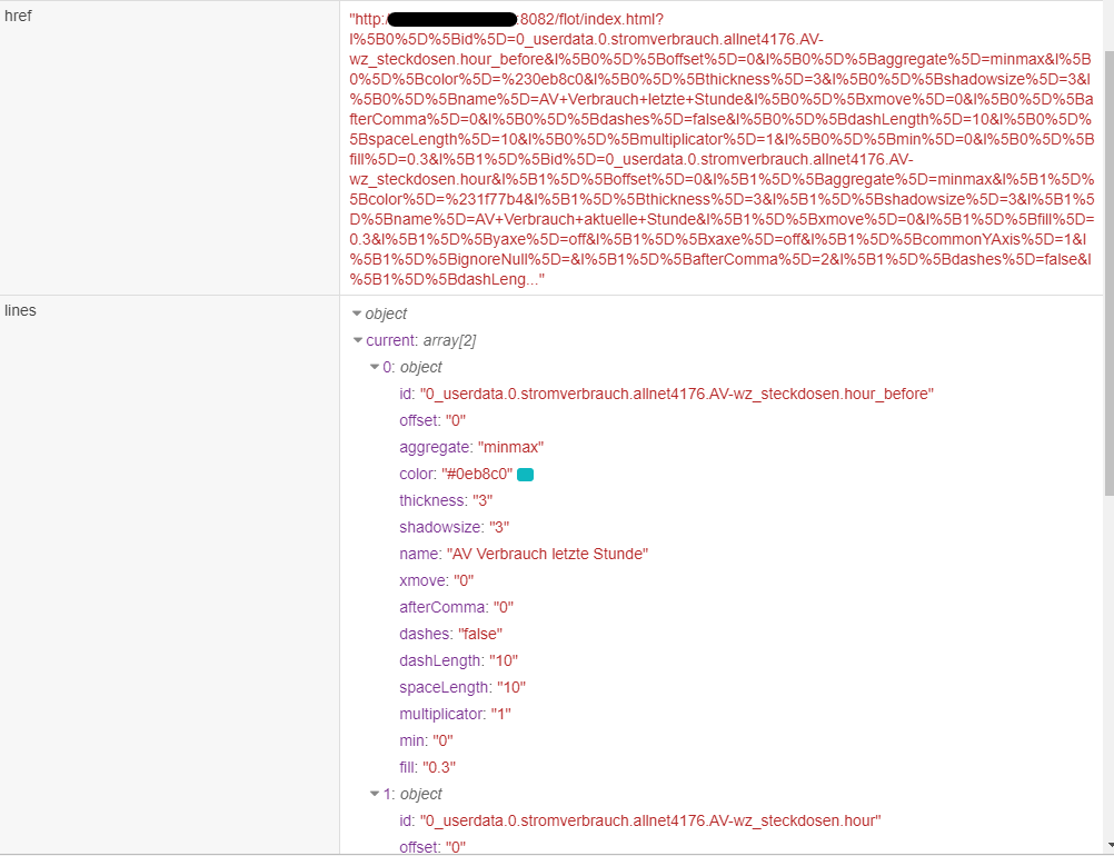

            @lausid Im Prinzip kannst Du den ganzen Link dynamisch selbst aufbauen und somit auch die Diagramme dynamisch aufbauen.
            Ich habe das ja mal im Rahmen eines Node Red Projektes gemacht:
            https://forum.iobroker.net/topic/43506/flot-diagramme-im-nodered-dashboard/7
            Ich habe die Änderungen bzw. setze dynamissch die Flotcharts zusammen, so könnte ich auch natürlich auch die min, max Werte setzen:
            Hier mal ein Video - das man sich die Links selbst zusammen bauen kann:
            DynamischFlot.mp4
            Im Prinzip kannst Du die ganzen Parameter einfach in einer eigenen Variablen abspeichern und dynamisch zusammenstellen.
            Hier mal wie ich das in dem Flow zerlegt habe:
            Lange Rede kurzer Sinn. Schau Dir einfach den Link mit den von Dir gesetzten MIN und MAX Werten ein und stelle den Link dann zusammen in dem Du diese Werte dann dynamisch mit einem Link festlegst.
            Sprich Du ermittelst neuen MAX Wert, als Datenpunkt abgespeichert, dann verändere den Link und speichere ihn in einem eigenen Datenpunkt ab.
            LausiDL 1 Antwort Letzte Antwort

              @mickym sagte in Wunsch für Flot - min und max Werte aus Datenpunkten:
              Vielen Dank für die ausführliche Antwort.
              Mach mich mal ans Werk....
