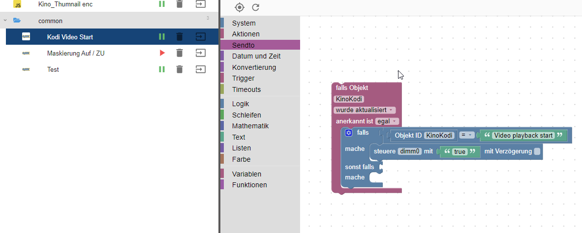

    ich habe ein paar Anfängerprobleme beim Programmieren mit Blockly.
    Ich habe iobroker mit der Homematic CCU am laufen. Ich will mein Heimkino Visualisieren.
    Ich bekomme von der CCU als Systemvariable mit wann ich bei Kodi einen Film Starte.
    Somit würde ich gerne mein Tablet (dort wo die Vis läuft) automatisch abdunkeln und den Bildschirmschoner aktivieren.
    Per "ButtonDruck" funktioniert auch das abdunkeln etc.... (zum wieder aufwecken schicke ich einfach ein Tastendruck)
    Dies ist die Variable die ich von der CCU bekomme:
    Leider Passiert bei diesem Blocky-Code nichts:
    Hoffentlich kann mir einer helfen! Danke im Vorraus.

      @bastibasti1001
      Die SV "KinoKodi" ist offenbar eine Werteliste. Man muss also den Wert mit dem Zahlenwert (in Klammern zu sehen) vergleichen.
      falls Wert == 6
      Wert findet man unter "Trigger".

        Habe es so abgeändert: (Leider Passiert nichts)
        KinoKodi :

          @bastibasti1001 sagte:
          Der Vergleichswert muss eine Zahl sein (unter "Mathematik"). dimm0 darf sicherlich nicht mit einem String "true" gesteuert werden.

            Danke für die schnelle Antwort
            Funktioniert leider immer noch nicht.
            Muss ich dass dimm0 mit einem Puls ansteuern. Da es ja funktioniert wenn ich diesen Button (Trigger) manuel drücke?
            Wenn ja wie mach ich das?... Ich bin leider mit Blockly und Java überhaupt nicht vertraut.

              Habs hinbekommen
              Funktioniert so:
              Danke für die Hilfe
