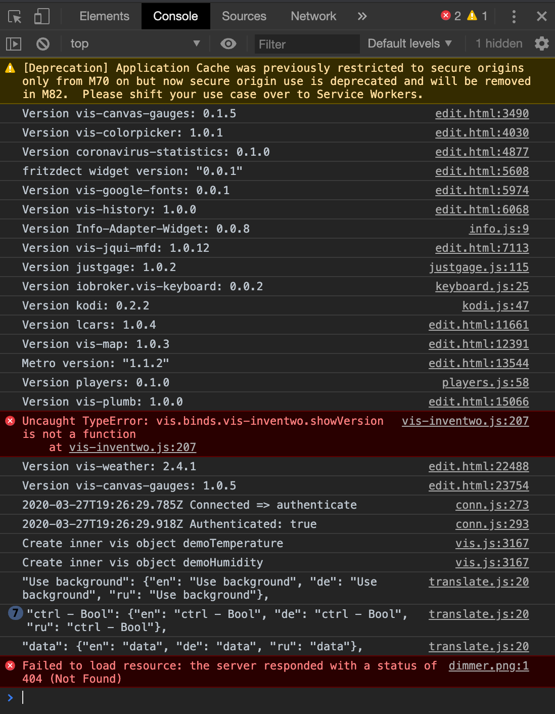

      Ich habe von allen Tabs mal einen screenshot gemacht. Ich habe diesen Anzeigefehler in Safari, Firefox, Chrome und anderen PCs. Meine Vermutung ist, dass es mit der Vis zu tun haben muss. Ich hoffe die Screenshots bringen eine Lösung. Das System habe ich schon mehrfach neu gestartet. Update usw auch alles ausprobiert.
      Bildschirmfoto 2020-03-27 um 20.28.31.png Bildschirmfoto 2020-03-27 um 20.28.22.png Bildschirmfoto 2020-03-27 um 20.28.14.png

                    @Cellkern sagte in Vis Edit Browser Anzeige fehlerhaft:
                    hast du mal vis-inventwo deaktiviert?
                    da steht ja ein Fehler drin
                    • C Offline
                      C Offline
                      Cellkern
                      @Homoran
                      Woran kann ich erkennen ob diese irgendwo deaktiviert ist?
                      Ich wüsste leider nicht wie ich diesen Fehler beheben kann.
