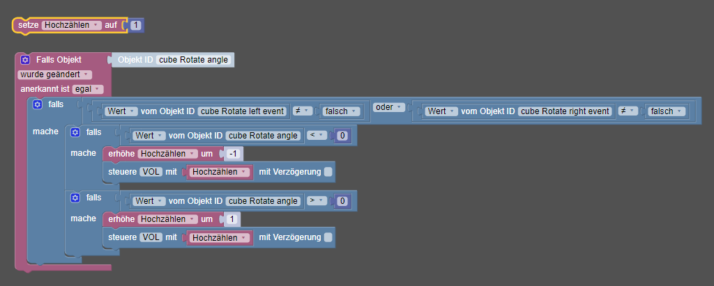

                Hier mal mein Blockly bei dem die Lautstärkeregelung über die Drehunktion klappt.
                Geht bestimmt auch eleganter... 😬
                • M
                  Murph last edited by Murph
                  Geht doch nicht!
                  In der Objektansicht wird die Lautstärkeanzeige richtig gestellt, aber am AV Receiver selbst springt die Lautstärke erst auf 0 um sich dann einstellen zu lassen...
                  Sehr merkwürdig...😕
                  @jeg
                  Ich werde dein Script mal ausprobieren...
                  Edit sagt: Da bin ich viel zu doof dafür. Leider. 😥
