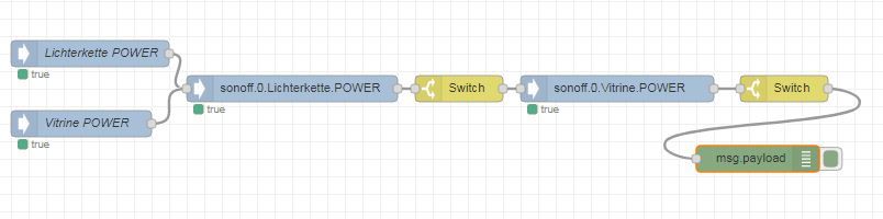

    Leider gelingt es mir nicht zwei "iobroker in nodes" mittels einem "and-gate" (node-red-contrib-bool-gate) so zu verknüpfen, dass, wenn beide Eingänge "1 / true" sind, somit auch der Ausgang "true" ist. Egal welche Einstellungen ich vornehme (-> "iobroker in node" und "and-gate"), der Ausgang ist immer "false".
    Probiere ich das "and-gate" mittels "inject-nodes" oder "mqtt-nodes" (auch gemischt :-) ) schaltet das "and-gate", wenn beide Eingänge "1 / true" sind, den Ausgang auch auf "true".
    Was mache ich falsch?
    Danke für eure Hilfe und xund bleiben :-)

          @Cosmicbase
          Hi, was möchtest du denn genau machen?
          Das And Gate finde ich nicht so Klasse, das läst leider auch die ankommenden Nachrichten durch. Und die Ausgabe ist als msg.bool, da müsste man nacher wieder umwandeln in ein payload.
          Wenn du nur ne normale "Und" Funktion haben willst, geht das auch mit Boardmittel. Entweder über Switches oder mit ner Funktion Node.

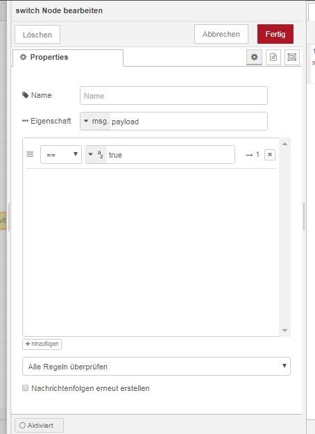

          Hier mal ne Lösung mit Switches.
          2 Input Nodes die den Flow triggern, darin deine beide Zustände die du auf Und Abfragen willst. Da hinter 2 x Get Node mit Switch auf Abfrage auf true. In den Get Nodes auch jeweils den Datenpunkt auswählen den du abfragen willst. Sind beide Datenpunkte true läuft der Flow durch und du kriegst nen true als string raus, falls du ein Bool brauchst kann man das natürlich noch umwandeln.
          So sie es in dem Switch aus.
          Hier der Code dazu.

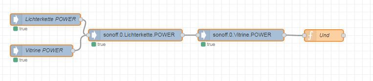

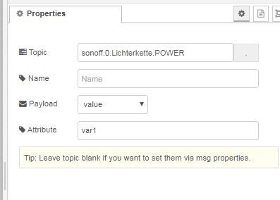

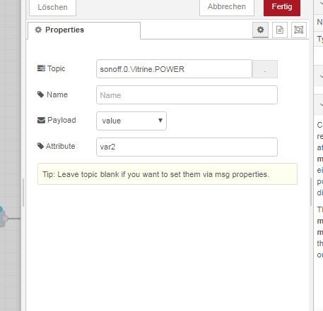

          Oder man baut sich das mit ner Funktion Node. Dann in den Get Nodes das Atribut ändern, in meinem Beispiel habe ich anstatt payload, var1 und var2 genommen. Das frage ich dann in der Funktion Node ab und gebe wenn beide true sind ein Bool true raus, wenn nicht beide true sind gebe ich ein Bool false raus.
          So sieht die Funktion Node aus:
          So die erste Get Node
          so die zweite Get Node
          Hier der Code dazu:

          Schöne Grüße Frank

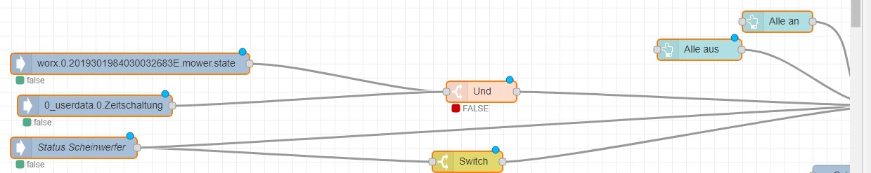

            @frankyboy73
            Das UND nur auf true wenn Zeitschaltung und Mower State auf true steht.
