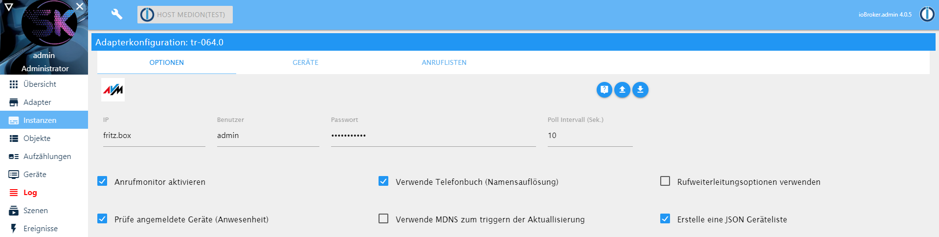

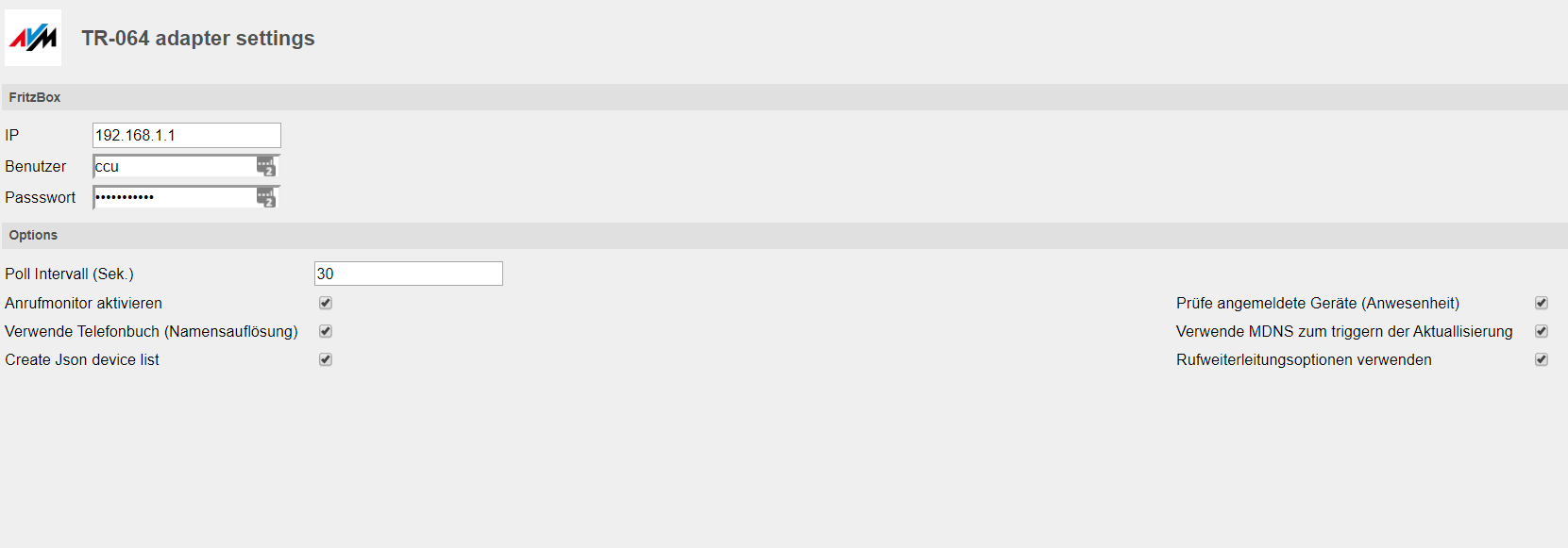

      @sigi234 .. leider startet der Adaper nicht .... hab auf der FB einen extra user angelegt. Das ist im Log.
      Adapter habe ich schon mal neu installiert. Hast du eine Idee:
      host.IOBROKER-CT	2020-03-20 11:10:13.014	error	instance system.adapter.tr-064.0 terminated with code 1 (JS_CONTROLLER_STOPPED)
      host.IOBROKER-CT	2020-03-20 11:10:13.014	error	Caught by controller[0]: at bootstrapNodeJSCore (internal/bootstrap/node.js:623:3)
      host.IOBROKER-CT	2020-03-20 11:10:13.014	error	Caught by controller[0]: at startup (internal/bootstrap/node.js:283:19)

      sigi234 1 Reply Last reply Reply Quote 0
      • sigi234
        sigi234 Forum Testing Most Active @TG70 last edited by
        @TG70
        https://forum.iobroker.net/topic/29456/tr-064-v3-1-x-latest-repo-diskussion
        TG70 1 Reply Last reply Reply Quote 0
        • TG70
          TG70 Forum Testing @sigi234 last edited by TG70
          @sigi234 ... ok hast du im Kopf was das letztendliche Problem ist... hab da die duzenden Posts mal überflogen... finde da auf die schnelle
          kein Ergebniss 😳
          ab MORGEN 00:01 haben wir eine Ausgangssperre in Bayern << wg. Corona

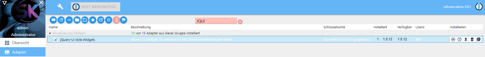

              • sigi234
                @TG70 sagte in TV Fernbedienungs View - Vorlage ??:
                @sigi234
                Dann hast du noch den alten drinnen, sollte so aussehen:
                TG70 1 Reply Last reply Reply Quote 1

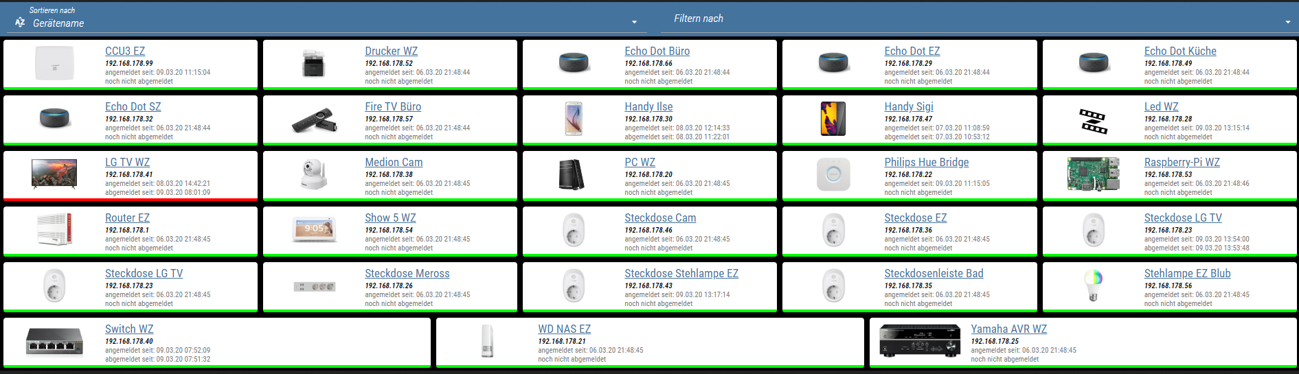

                  @sigi234 Jaa du hattest Recht... jetzt ist er grün ... Die IP- und Mac-Adressen muss ich händisch eintragen?? Oder gibts
                  eine Möglichkeit die direkt von der FB zu bekommen ?
                  • sigi234
                    Nein, suche nach Geräten!
