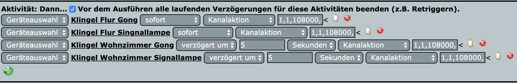

    ich würde gerne über Blockly meinen Homematic MP3 Türgong (HM-OU-CFM-PL) ansteuern. In der Homematic hat man die Möglichkeit Lautstärke und die abzuspielende Datei mitzugeben.
    Hat jemand eine Idee, wie das über Blockly gemacht wird?

      @surfer09 sagte in Homematic Türgong ansteuern (Lautstärke, Datei):
      HM-OU-CFM-PL
      Du verwendest genau die gleichen Zahlenkombinationen wie in der CCU. Die erste Zahl, in diesem Beispiel die 1=100% Lautstärke. 0.9=90% usw....
      Für die Signallampe gilt das gleiche Prinzip...
      Für die MP3 auch
