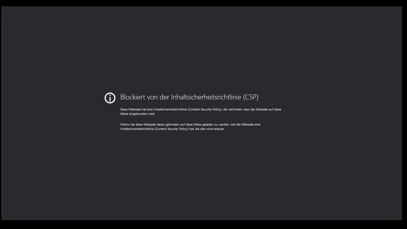

    7. proxmox --> geht mit firefox und mit chrome nicht, da kommt folgendes

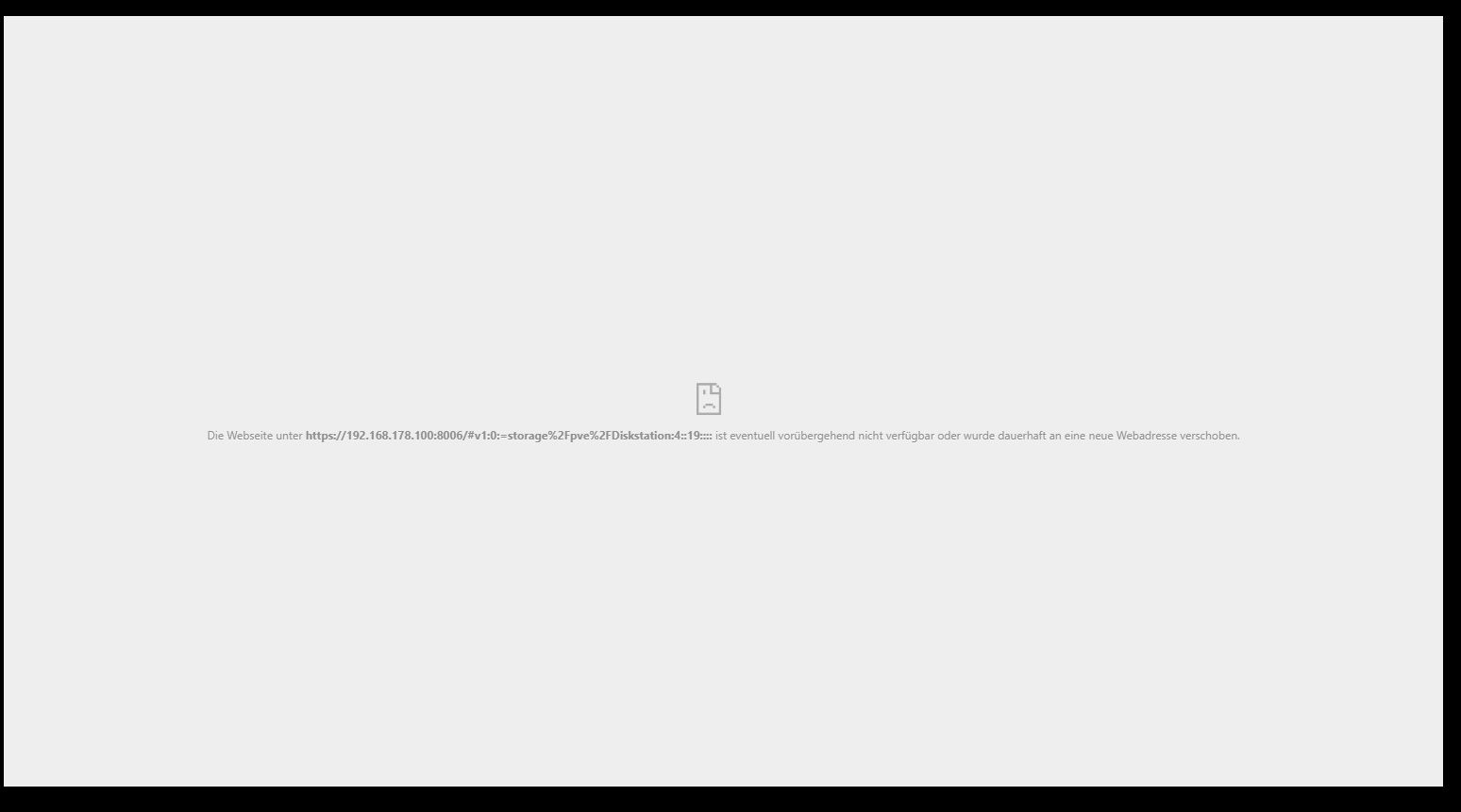

    8. synology diskstation --> geht nicht hier kommt folgendes

      @saeft_2003 sagte in webinterface mit iframe anzeigen funktioniert nicht:
      Läuft deine VIS auf http oder https? Https Seiten kannst du meines wissens nicht in Http Seiten einbetten.
      Da scheint die Seite das laden zu verhindern, vermutlich durch einen Header, den der Browser dazu veranlasst, die Seite nicht zu laden, da die Seite von einem anderen Server geladen wird (Weiteres zu Content Security Policy ).

        @J-A-R-V-I-S
        Danke für deine Antwort https ist bei mir nur proxmox und unifi.
        iobroker, VIS und pihole laufen beide mit http. Also müsste ich doch zumindest diese einbinden können... Kannst du das mit iobroker mal schnell testen?

          @saeft_2003 ich kann das gerade nicht teste, da ich nicht am Computer bin. Du könntest aber mal schauen, ob irgendetwas in der Browser Konsole angezeigt wird. Schau am besten auch in der Browser-Netzwerkanalyse nach, ob dort vielleicht eine Ressource nicht geladen wird.
