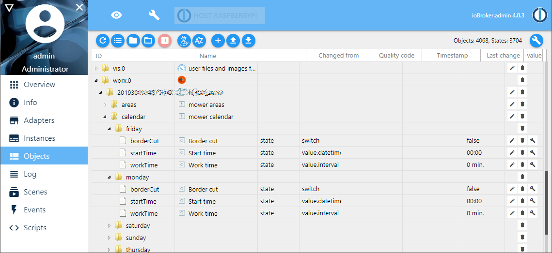

        @SoerenKaiser99 sagte in Zeitfenster Rasen Mähen mit Mähroboter - Regenvorhersage:
        Hat jemand einen Tipp wie ich nun die Zeitänderung einbaue? Also Bspw. 01_Montag_Startzeit auf 14:00 statt 18 weil um 16 Uhr mehr als 0.5 Regenmenge.
        Schau Dir mal den Worx-Adapter von @Meistertr an: https://github.com/iobroker-community-adapters/ioBroker.worx
        Mit den Datenpunkten unter worx.0.<SerienNummer des Mähers>.calendar kannst Du den Worx-Terminplan lesen und auch ändern. Ich sage aber auch gleich dazu, dass dieser Adapter recht "dünn" beschrieben ist.
