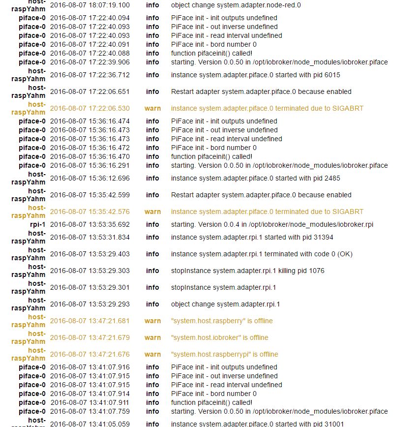

        Hier eine Aktualisierung des Problems:
        wenn der RAM des raspi vollgelaufen ist, wird der Adapter terminated und danach neu gestartet.
