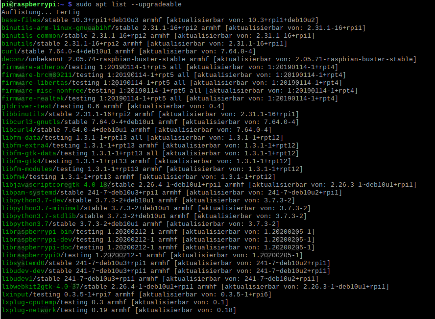

                Ja und das dekonz ist da mit drin nachdem ich "sudo apt update" gemacht habe:

                  Ich glaube ich habs: "sudo apt-mark hold deconz"
