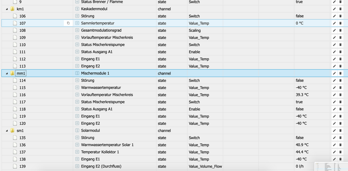

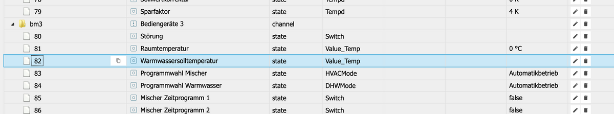

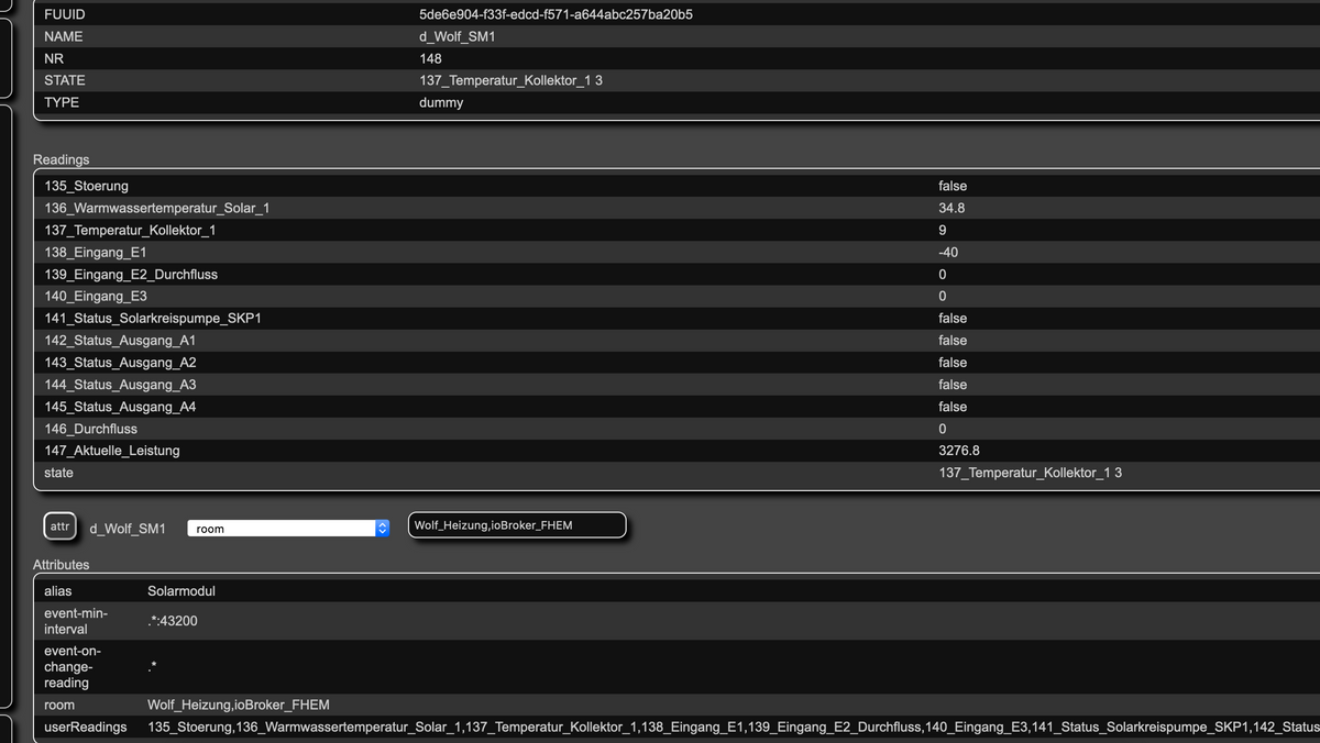

        Beispiel:

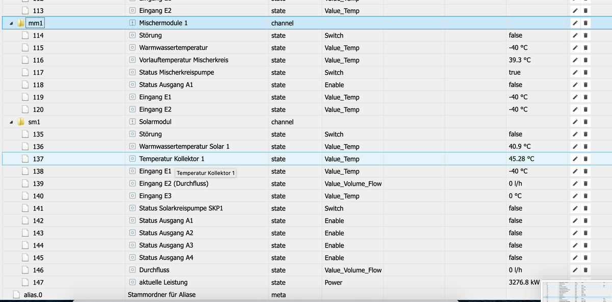

        Ich setze das Reading 137_Temperatur_Kollektor_1 im ioBroker auf z.B. 3 nachdem ich lesen und schreiben zugelassen habe. Dies wird mir im ioBroker zwar nicht angezeigt, (wert 9 bleibt bestehen)
        Aber in Fhem sehe ich unter state den wert 3.
        Nun würde ich mit einem notify abhängig vom State Text den Wert im Reading durch Setreading überschreiben, so das dieser angepasst wird.
        Daraufhin würde der ioBroker diesen Wert auch erhalten.
        Wie ist es im ioBroker FHEM Adapter geplant bidirektional Werte zu tauschen?
        Grund: Ich habe eine Wolf Heizung die mir lesend und schreiben Werte zur verfügung stellt. Diese habe ich über NodeRed dann über den FHEM adapter Transferiert. Das Verhalten für die FHEM Seite würde ich gerne vereinfachen, so dass das umschaufeln aus dem State in das Reading entfällt.
        Gruß Denis

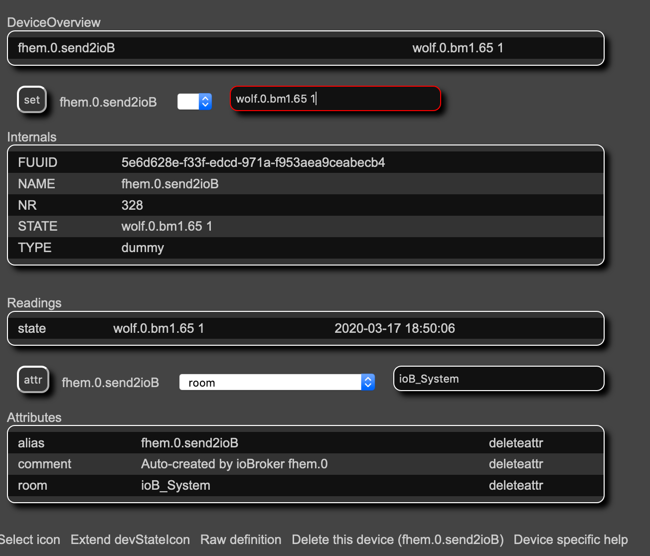

          @LHBL2003
          Hi Denis,

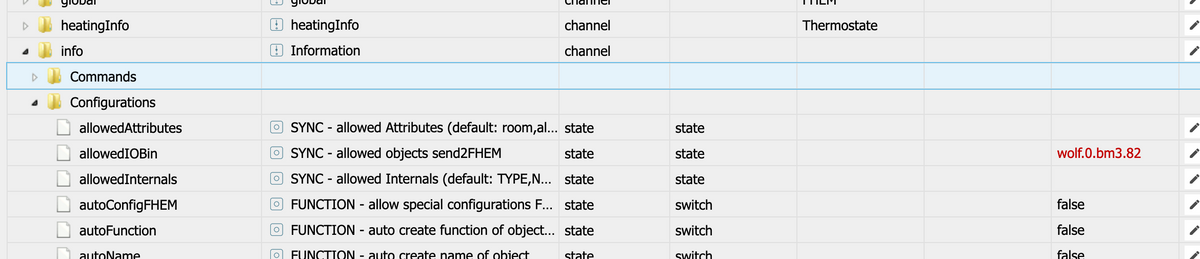

          du hast in FHEM ein dummy mit userreadings angelegt und über den FHEM Adapter in ioBroker importiert. Darüber möchtest du jetzt Werte aus ioBroker nach FHEM übertragen.
          Thema Heizung läuft also auf ioBroker, oder?
          Falls ja, wäre vermutlich diese Möglichkeit besser:
          1. Objekte aus ioB nach FHEM mit Definition unter fhem.0.info.Configurations.allowedIOBin übertragen.
            Die ausgewählten Objekte erscheinen als dummy in FHEM im Raum ioB_IN
          2. FHEM Raum IoB_System kannst du mit dem angelegten dummy fhem.0.send2ioB states in ioBroker ändern
          LausiD

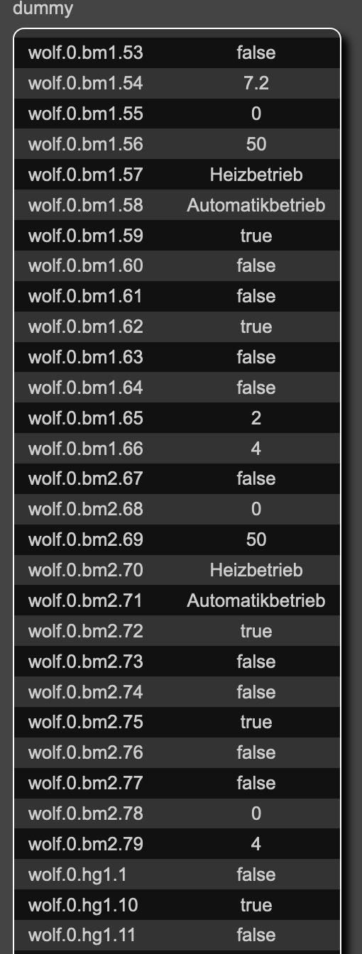

            Ich habe als allowedIOBin mal "wolf.0" hinterlegt.
            Jetzt werden in FHEM nach und nach einige dummys angelegt z.B. "wolf.0.sm1.137". (Scheinbar die mit Werteänderung)
            Besteht die möglichkeit, dass man dem FHEM Adapter im ioBroker sagen kann, dass er alle dummys anlegen soll, auch wenn sich die Werte aktuell nicht ändern?
            Gruß Denis

              Hi Denis,
              stimmt, die dummys werden nur bei einer Änderung angelegt.
              Im Moment gibt es leider keine Möglichkeit :-)
              Mal schauen ob ich das noch einbauen kann....

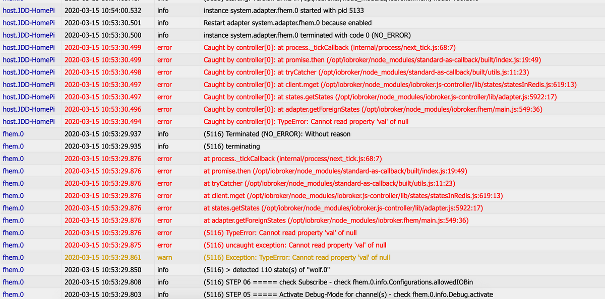

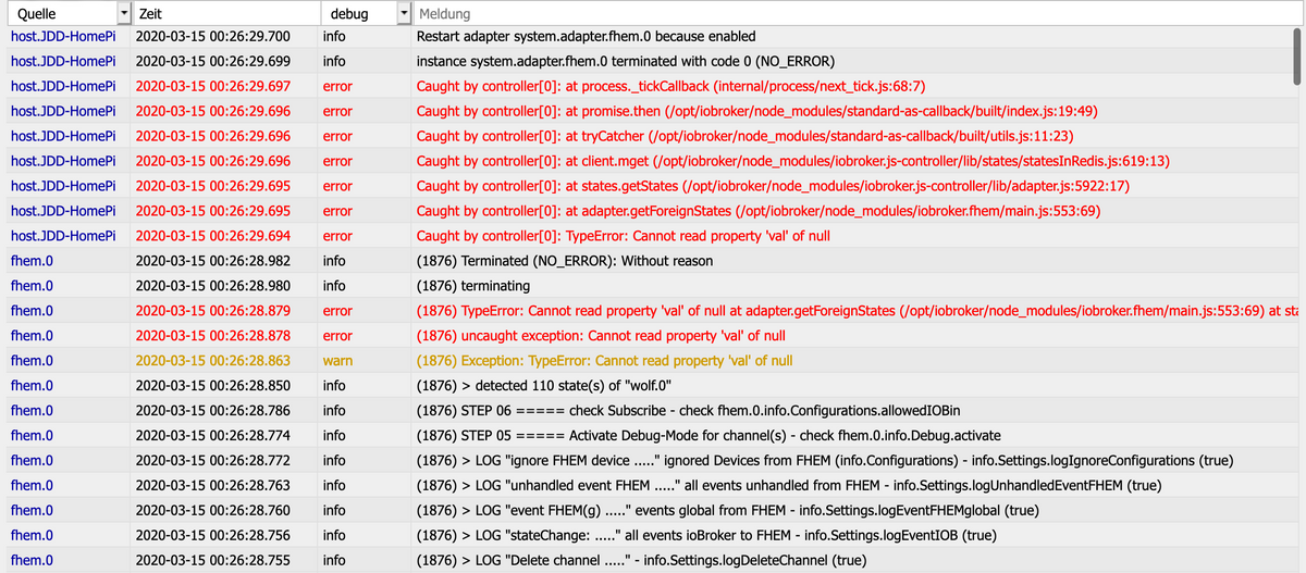

                  aber ich glaube da passt etwas nicht oder?
                  host.JDD-HomePi 2020-03-15 00:26:29.700 info Restart adapter system.adapter.fhem.0 because enabled
                  host.JDD-HomePi 2020-03-15 00:26:29.699 info instance system.adapter.fhem.0 terminated with code 0 (NO_ERROR)
                  host.JDD-HomePi 2020-03-15 00:26:29.697 error Caught by controller[0]: at process._tickCallback (internal/process/next_tick.js:68:7)
                  host.JDD-HomePi 2020-03-15 00:26:29.696 error Caught by controller[0]: at promise.then (/opt/iobroker/node_modules/standard-as-callback/built/index.js:19:49)
                  host.JDD-HomePi 2020-03-15 00:26:29.696 error Caught by controller[0]: at tryCatcher (/opt/iobroker/node_modules/standard-as-callback/built/utils.js:11:23)
                  host.JDD-HomePi 2020-03-15 00:26:29.696 error Caught by controller[0]: at client.mget (/opt/iobroker/node_modules/iobroker.js-controller/lib/states/statesInRedis.js:619:13)
                  host.JDD-HomePi 2020-03-15 00:26:29.695 error Caught by controller[0]: at states.getStates (/opt/iobroker/node_modules/iobroker.js-controller/lib/adapter.js:5922:17)
                  host.JDD-HomePi 2020-03-15 00:26:29.695 error Caught by controller[0]: at adapter.getForeignStates (/opt/iobroker/node_modules/iobroker.fhem/main.js:553:69)
                  host.JDD-HomePi 2020-03-15 00:26:29.694 error Caught by controller[0]: TypeError: Cannot read property 'val' of null
                  fhem.0 2020-03-15 00:26:28.982 info (1876) Terminated (NO_ERROR): Without reason
                  fhem.0 2020-03-15 00:26:28.980 info (1876) terminating
                  fhem.0 2020-03-15 00:26:28.879 error (1876) TypeError: Cannot read property 'val' of null at adapter.getForeignStates (/opt/iobroker/node_modules/iobroker.fhem/main.js:553:69) at states.getStates (/opt/iobroker/node_modules/iobro
                  fhem.0 2020-03-15 00:26:28.878 error (1876) uncaught exception: Cannot read property 'val' of null
                  fhem.0 2020-03-15 00:26:28.863 warn (1876) Exception: TypeError: Cannot read property 'val' of null
                  fhem.0 2020-03-15 00:26:28.850 info (1876) > detected 110 state(s) of "wolf.0"
                  fhem.0 2020-03-15 00:26:28.786 info (1876) STEP 06 ===== check Subscribe - check fhem.0.info.Configurations.allowedIOBin
                  fhem.0 2020-03-15 00:26:28.774 info (1876) STEP 05 ===== Activate Debug-Mode for channel(s) - check fhem.0.info.Debug.activate
                  fhem.0 2020-03-15 00:26:28.772 info (1876) > LOG "ignore FHEM device ....." ignored Devices from FHEM (info.Configurations) - info.Settings.logIgnoreConfigurations (true)
                  fhem.0 2020-03-15 00:26:28.763 info (1876) > LOG "unhandled event FHEM ....." all events unhandled from FHEM - info.Settings.logUnhandledEventFHEM (true)
                  fhem.0 2020-03-15 00:26:28.760 info (1876) > LOG "event FHEM(g) ....." events global from FHEM - info.Settings.logEventFHEMglobal (true)
                  fhem.0 2020-03-15 00:26:28.756 info (1876) > LOG "stateChange: ....." all events ioBroker to FHEM - info.Settings.logEventIOB (true)
                  fhem.0 2020-03-15 00:26:28.755 info (1876) > LOG "Delete channel ....." - info.Settings.logDeleteChannel (true)
                  fhem.0 2020-03-15 00:26:28.710 info (1876) > LOG "Create channel ....." - info.Settings.logCreateChannel (true)
                  fhem.0 2020-03-15 00:26:28.694 info (1876) STEP 04 ===== select messages ioBroker admin LOG - check fhem.0.info.Settings (true)
                  fhem.0 2020-03-15 00:26:28.691 info (1876) > FUNCTION - delete unused objects automatically - info.Configurations.deleteUnusedObjects (true)
                  fhem.0 2020-03-15 00:26:28.684 info (1876) > FUNCTION - (fhem.0) auto create SmartName of object (Adapter Cloud/IoT) - info.Configurations.autoSmartName (true)
                  fhem.0 2020-03-15 00:26:28.638 info (1876) > FUNCTION - auto create room of channel (use Adapter Material) - info.Configurations.autoRoom (true)
                  fhem.0 2020-03-15 00:26:28.624 info (1876) STEP 03 ===== select function of Adapter (FUNCTION) - check fhem.0.info.Configurations (true)
                  fhem.0 2020-03-15 00:26:28.541 info (1876) > SYNC - allowed objects send2FHEM - info.Configurations.allowedIOBin (wolf.0)
                  fhem.0 2020-03-15 00:26:28.489 info (1876) STEP 02 ===== Devices to sync (SYNC) - check fhem.0.info.Configurations (value)
                  fhem.0 2020-03-15 00:26:28.487 info (1876) > 56 objects fhem.0.info OK
                  fhem.0 2020-03-15 00:26:28.402 info (1876) > check old objects and delete
                  fhem.0 2020-03-15 00:26:28.147 info (1876) > check new/update objects
                  fhem.0 2020-03-15 00:26:28.141 info (1876) STEP 01 ===== buildDate 14.03.20 - check objects fhem.0.info
                  fhem.0 2020-03-15 00:26:27.977 info (1876) starting. Version 1.4.2 in /opt/iobroker/node_modules/iobroker.fhem, node: v10.19.0
                  Hatte vorher die Stabile Version 1.3.0 aber auch die 1.4.1 funktioniert ohne Probleme.
                  Das Problem besteht also in der neuen 1.4.2.
                  Gruß Denis

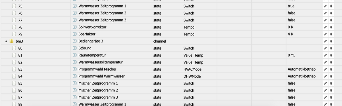

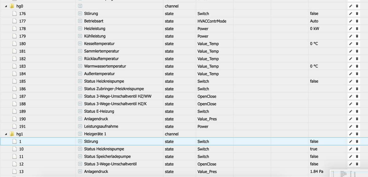

                      Ich sehe gerade das er Einträge erzeugt hat.
                      Leider ist die Version 1.4.2 nicht mehr online, kann also nicht prüfen ob sich etwas bessert wenn ich noch eine Änderung mache.

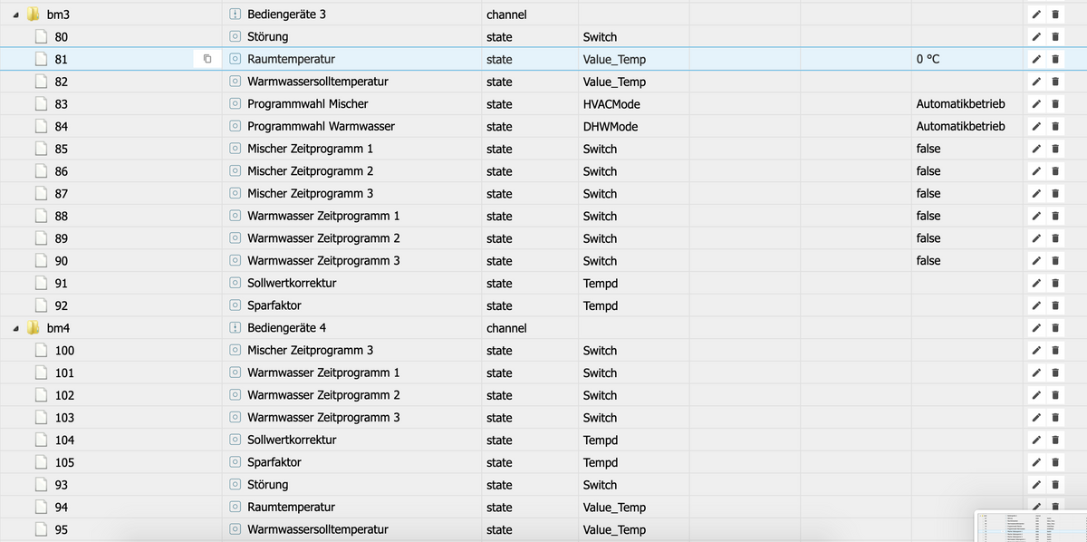

                      Aber ja von der Schnittstelle kommen auch Objekte ohne Werte.

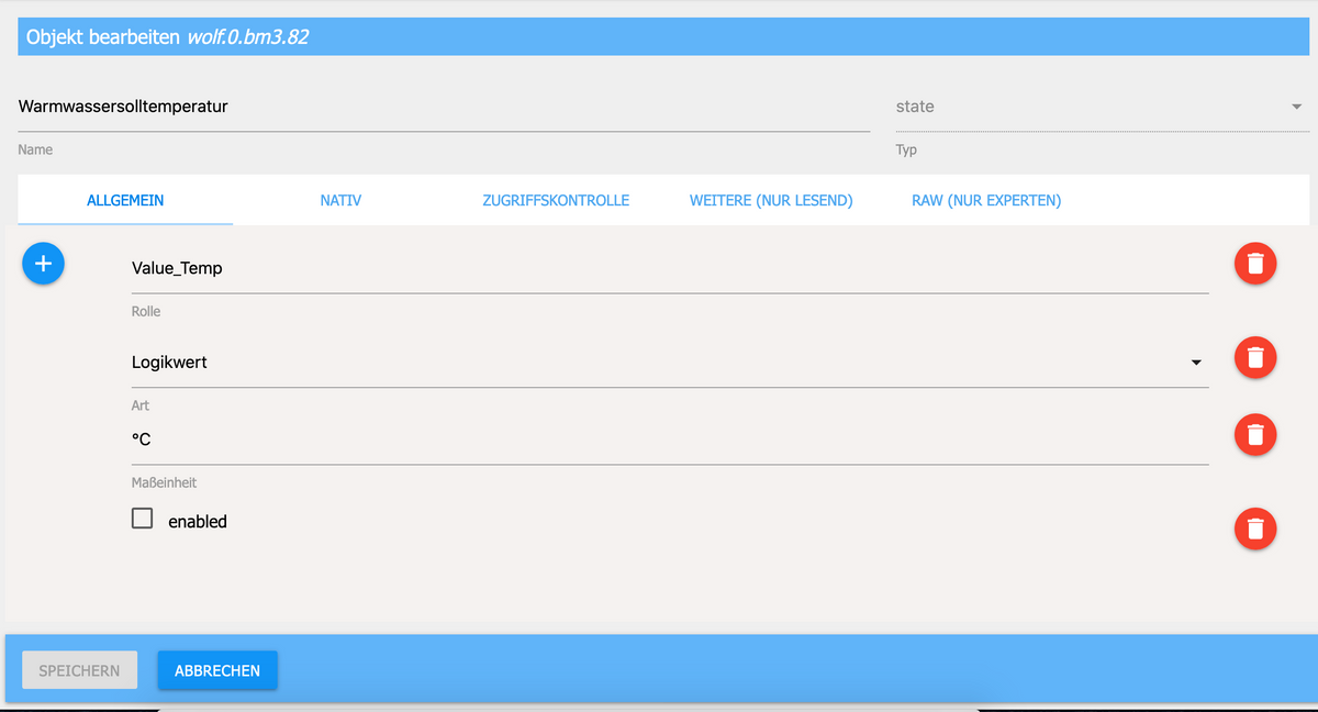

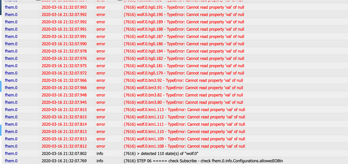

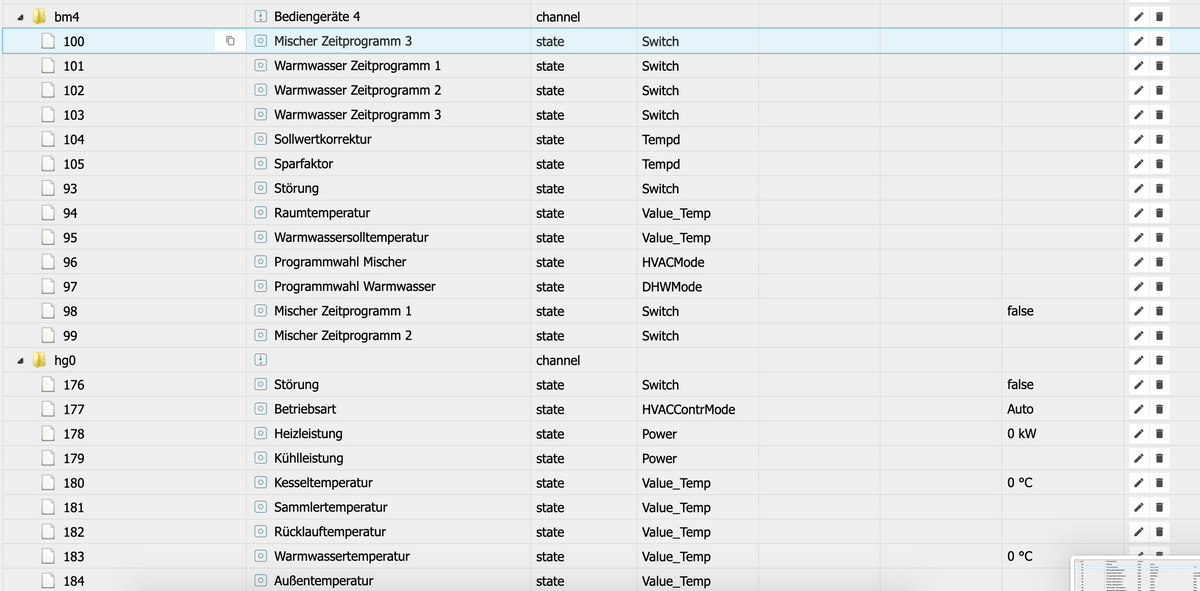

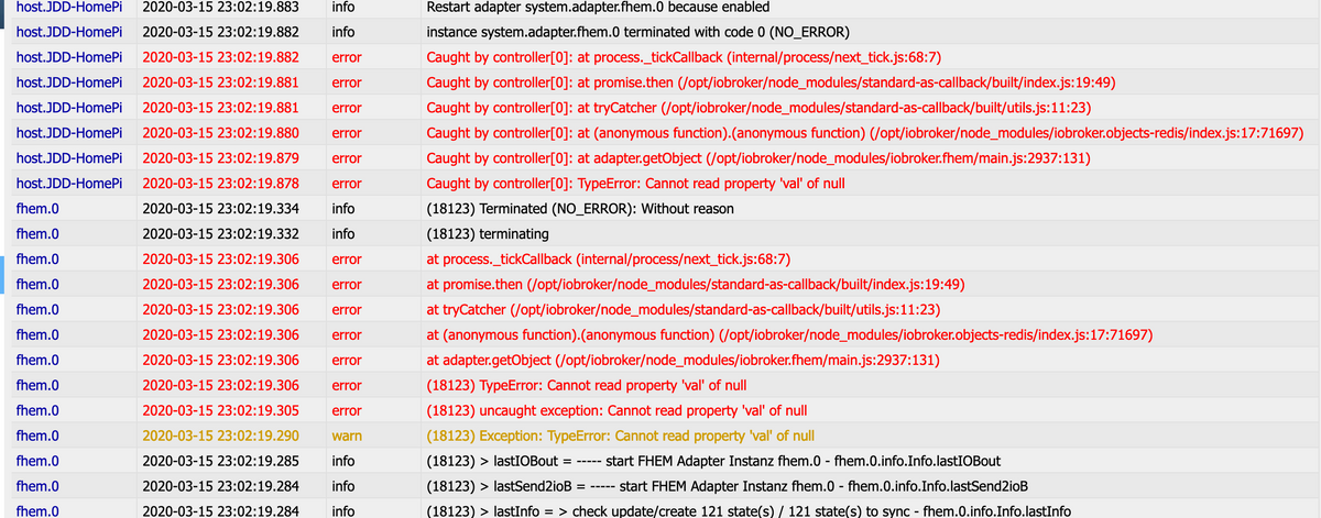

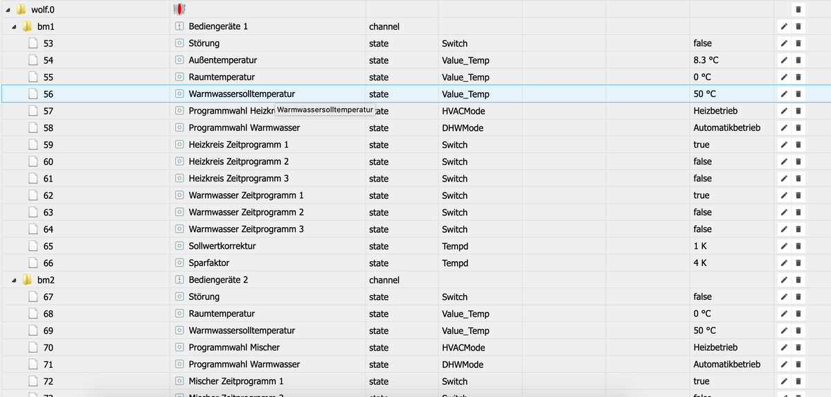

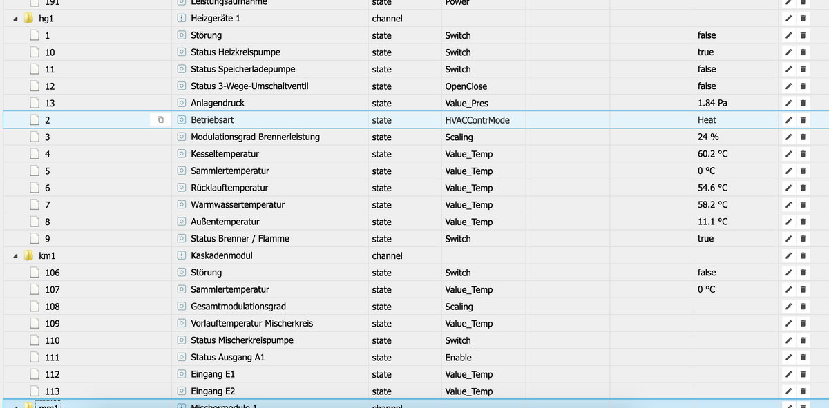

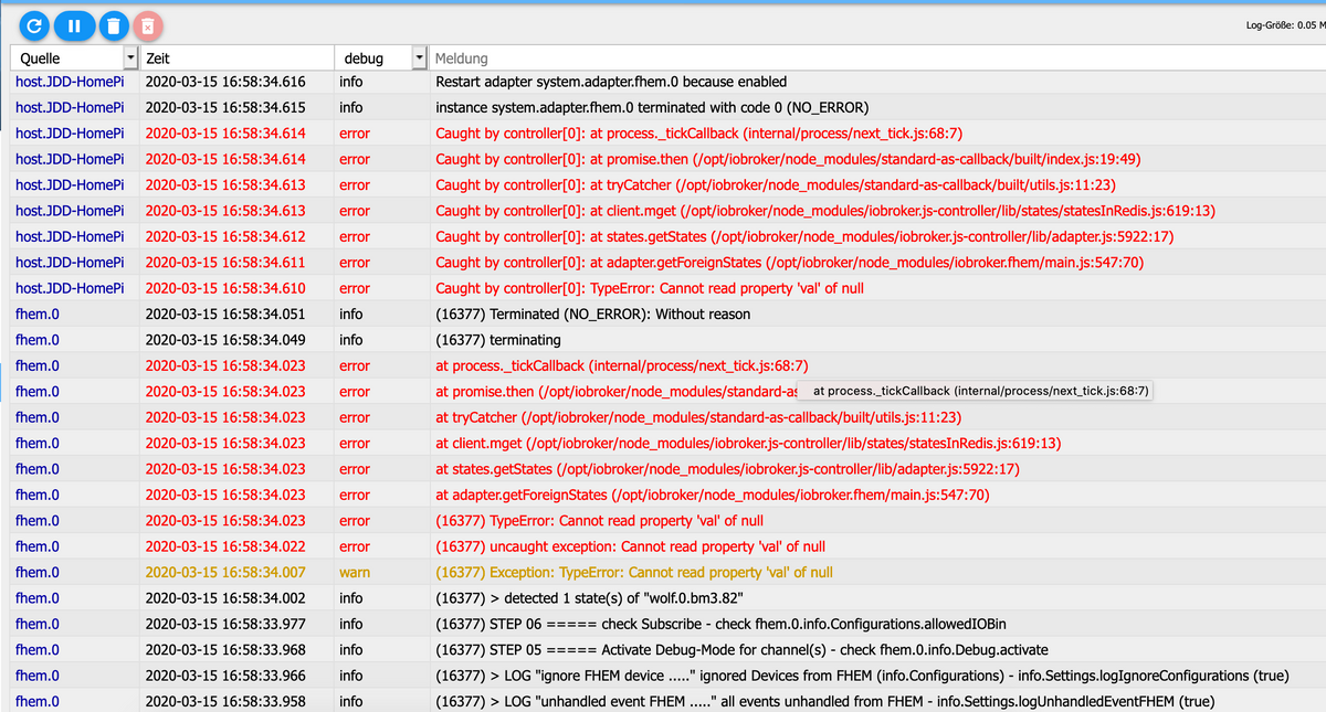

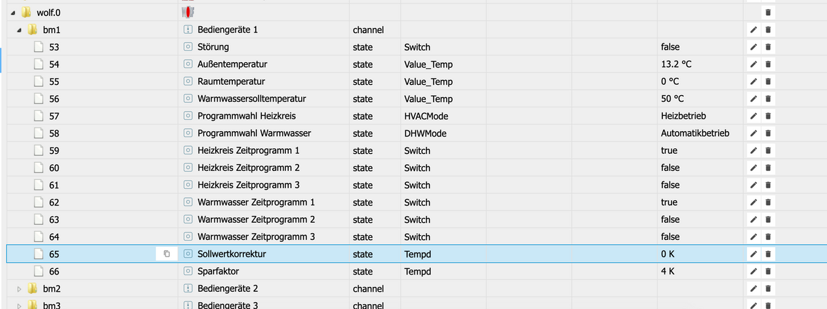

                              Nein ist leider noch nicht besser:
                              Man kann auch aktuell aus dem log nicht erkennen um welche Variable es sich handelt.
                              Nachfolgend das Log und Screens der Wolf.0 Variablen:
                              host.JDD-HomePi 2020-03-15 10:54:00.532 info instance system.adapter.fhem.0 started with pid 5133
                              host.JDD-HomePi 2020-03-15 10:53:30.501 info Restart adapter system.adapter.fhem.0 because enabled
                              host.JDD-HomePi 2020-03-15 10:53:30.500 info instance system.adapter.fhem.0 terminated with code 0 (NO_ERROR)
                              host.JDD-HomePi 2020-03-15 10:53:30.499 error Caught by controller[0]: at process._tickCallback (internal/process/next_tick.js:68:7)
                              host.JDD-HomePi 2020-03-15 10:53:30.499 error Caught by controller[0]: at promise.then (/opt/iobroker/node_modules/standard-as-callback/built/index.js:19:49)
                              host.JDD-HomePi 2020-03-15 10:53:30.498 error Caught by controller[0]: at tryCatcher (/opt/iobroker/node_modules/standard-as-callback/built/utils.js:11:23)
                              host.JDD-HomePi 2020-03-15 10:53:30.497 error Caught by controller[0]: at client.mget (/opt/iobroker/node_modules/iobroker.js-controller/lib/states/statesInRedis.js:619:13)
                              host.JDD-HomePi 2020-03-15 10:53:30.497 error Caught by controller[0]: at states.getStates (/opt/iobroker/node_modules/iobroker.js-controller/lib/adapter.js:5922:17)
                              host.JDD-HomePi 2020-03-15 10:53:30.496 error Caught by controller[0]: at adapter.getForeignStates (/opt/iobroker/node_modules/iobroker.fhem/main.js:549:36)
                              host.JDD-HomePi 2020-03-15 10:53:30.494 error Caught by controller[0]: TypeError: Cannot read property 'val' of null
                              fhem.0 2020-03-15 10:53:29.937 info (5116) Terminated (NO_ERROR): Without reason
                              fhem.0 2020-03-15 10:53:29.935 info (5116) terminating
                              fhem.0 2020-03-15 10:53:29.876 error at process._tickCallback (internal/process/next_tick.js:68:7)
                              fhem.0 2020-03-15 10:53:29.876 error at promise.then (/opt/iobroker/node_modules/standard-as-callback/built/index.js:19:49)
                              fhem.0 2020-03-15 10:53:29.876 error at tryCatcher (/opt/iobroker/node_modules/standard-as-callback/built/utils.js:11:23)
                              fhem.0 2020-03-15 10:53:29.876 error at client.mget (/opt/iobroker/node_modules/iobroker.js-controller/lib/states/statesInRedis.js:619:13)
                              fhem.0 2020-03-15 10:53:29.876 error at states.getStates (/opt/iobroker/node_modules/iobroker.js-controller/lib/adapter.js:5922:17)
                              fhem.0 2020-03-15 10:53:29.876 error at adapter.getForeignStates (/opt/iobroker/node_modules/iobroker.fhem/main.js:549:36)
                              fhem.0 2020-03-15 10:53:29.876 error (5116) TypeError: Cannot read property 'val' of null
                              fhem.0 2020-03-15 10:53:29.875 error (5116) uncaught exception: Cannot read property 'val' of null
                              fhem.0 2020-03-15 10:53:29.861 warn (5116) Exception: TypeError: Cannot read property 'val' of null

                              Bildschirmfoto 2020-03-15 um 11.00.13.png Bildschirmfoto 2020-03-15 um 11.00.18.png Bildschirmfoto 2020-03-15 um 11.00.23.png Bildschirmfoto 2020-03-15 um 11.00.28.png Bildschirmfoto 2020-03-15 um 11.00.36.png Bildschirmfoto 2020-03-15 um 11.00.41.png Bildschirmfoto 2020-03-15 um 11.00.47.png Bildschirmfoto 2020-03-15 um 11.00.07.png
                              Gruß Denis
                              • LausiDL Offline
                                LausiDL Offline
                                LausiD
                                @LHBL2003
                                Ok ein "leerer" Wert ist nicht schuld.
                                Bitte nochmal Update von github.
                                Unter Step 6 werden jetzt alle ausgewählten Objekte als Warnmeldung angezeigt.
                                Alternativ:
                                Test mit Einschränken unter allowedIOBin zB wolf.0.bm3
                                LausiD
                                Doku zum FHEM Adapter
                                Aktuelles zum FHEM Adapter
                                Test FHEM Adapter
                                • L Offline
                                  L Offline
                                  LHBL2003
                                  schrieb am zuletzt editiert von LHBL2003
                                  Also bei wolf.0.bm3 kommt der Fehler auch.
                                  Ich habe also mal den ersten leeren von wolf.0.bm3 genommen, da dieser ein Umlaut im Namen hat. Dort hatte ich dann den Fehler wieder. Aber wolf.0.bm3.82 hat keine Umlaute, ist aber auch leer. Dort bekomme ich den Fehler auch.
                                  wolf.0.bm3.81 besitz einen Wert. Dort bekomme ich keinen Fehler.
                                  Bildschirmfoto 2020-03-15 um 17.00.02.png Bildschirmfoto 2020-03-15 um 16.59.50.png Bildschirmfoto 2020-03-15 um 16.59.30.png Bildschirmfoto 2020-03-15 um 16.58.52.png
                                   "common": {
                                     "name": "Warmwassersolltemperatur",
                                     "role": "Value_Temp",
                                     "type": "boolean",
                                     "unit": "°C",
                                     "enabled": false
                                   "native": {
                                     "rw": "rw"
                                   "acl": {
                                     "object": 1638,
                                     "owner": "system.user.admin",
                                     "state": 1638
                                   "_id": "wolf.0.bm3.82",
                                   "type": "state"
                                   "type": "state",
                                   "common": {
                                     "name": "Raumtemperatur",
                                     "type": "state",
                                     "unit": "°C",
                                     "enabled": false
                                   "native": {
                                     "rw": "r"
                                   "_id": "wolf.0.bm3.81",
                                   "acl": {
                                     "object": 1638,
                                     "state": 1638
                                  Gruß Denis

                                    Ich habe mal den Adapter und alle Variablen abgelöscht.
                                    Interessanterweise kommt der Fehler dennoch beim start.
                                    Dabei ist check fhem.0.info.Configurations.allowedIOBin aktuell nicht gesetzt.
                                    evtl. Schlummert irgendwo einen tiefergründigeres Problem.

                                    host.JDD-HomePi 2020-03-15 23:02:49.907 info instance system.adapter.fhem.0 started with pid 18144
                                    host.JDD-HomePi 2020-03-15 23:02:19.883 info Restart adapter system.adapter.fhem.0 because enabled
                                    host.JDD-HomePi 2020-03-15 23:02:19.882 info instance system.adapter.fhem.0 terminated with code 0 (NO_ERROR)
                                    host.JDD-HomePi 2020-03-15 23:02:19.882 error Caught by controller[0]: at process._tickCallback (internal/process/next_tick.js:68:7)
                                    host.JDD-HomePi 2020-03-15 23:02:19.881 error Caught by controller[0]: at promise.then (/opt/iobroker/node_modules/standard-as-callback/built/index.js:19:49)
                                    host.JDD-HomePi 2020-03-15 23:02:19.881 error Caught by controller[0]: at tryCatcher (/opt/iobroker/node_modules/standard-as-callback/built/utils.js:11:23)
                                    host.JDD-HomePi 2020-03-15 23:02:19.880 error Caught by controller[0]: at (anonymous function).(anonymous function) (/opt/iobroker/node_modules/iobroker.objects-redis/index.js:17:71697)
                                    host.JDD-HomePi 2020-03-15 23:02:19.879 error Caught by controller[0]: at adapter.getObject (/opt/iobroker/node_modules/iobroker.fhem/main.js:2937:131)
                                    host.JDD-HomePi 2020-03-15 23:02:19.878 error Caught by controller[0]: TypeError: Cannot read property 'val' of null
                                    fhem.0 2020-03-15 23:02:19.334 info (18123) Terminated (NO_ERROR): Without reason
                                    fhem.0 2020-03-15 23:02:19.332 info (18123) terminating
                                    fhem.0 2020-03-15 23:02:19.306 error at process._tickCallback (internal/process/next_tick.js:68:7)
                                    fhem.0 2020-03-15 23:02:19.306 error at promise.then (/opt/iobroker/node_modules/standard-as-callback/built/index.js:19:49)
                                    fhem.0 2020-03-15 23:02:19.306 error at tryCatcher (/opt/iobroker/node_modules/standard-as-callback/built/utils.js:11:23)
                                    fhem.0 2020-03-15 23:02:19.306 error at (anonymous function).(anonymous function) (/opt/iobroker/node_modules/iobroker.objects-redis/index.js:17:71697)
                                    fhem.0 2020-03-15 23:02:19.306 error at adapter.getObject (/opt/iobroker/node_modules/iobroker.fhem/main.js:2937:131)
                                    fhem.0 2020-03-15 23:02:19.306 error (18123) TypeError: Cannot read property 'val' of null
                                    fhem.0 2020-03-15 23:02:19.305 error (18123) uncaught exception: Cannot read property 'val' of null
                                    fhem.0 2020-03-15 23:02:19.290 warn (18123) Exception: TypeError: Cannot read property 'val' of null
                                    fhem.0 2020-03-15 23:02:19.285 info (18123) > lastIOBout = ----- start FHEM Adapter Instanz fhem.0 - fhem.0.info.Info.lastIOBout
                                    fhem.0 2020-03-15 23:02:19.284 info (18123) > lastSend2ioB = ----- start FHEM Adapter Instanz fhem.0 - fhem.0.info.Info.lastSend2ioB
                                    fhem.0 2020-03-15 23:02:19.284 info (18123) > lastInfo = > check update/create 121 state(s) / 121 state(s) to sync - fhem.0.info.Info.lastInfo
                                    fhem.0 2020-03-15 23:02:19.283 info (18123) > lastError = ----- start FHEM Adapter Instanz fhem.0 - fhem.0.info.Info.lastError
                                    fhem.0 2020-03-15 23:02:19.283 info (18123) > lastWarn = ----- start FHEM Adapter Instanz fhem.0 - fhem.0.info.Info.lastWarn
                                    fhem.0 2020-03-15 23:02:19.282 info (18123) > Number devices of FHEM (ignored) = 2 - fhem.0.info.Info.numberDevicesFHEMignored
                                    fhem.0 2020-03-15 23:02:19.281 info (18123) > Number of objects IOB in = 130 - fhem.0.info.Info.numberObjectsIOBin
                                    fhem.0 2020-03-15 23:02:19.281 info (18123) > Number of objects IOB out (possible) = 0 - fhem.0.info.Info.numberObjectsIOBoutSub
                                    fhem.0 2020-03-15 23:02:19.280 info (18123) > Number of objects IOB out (detected) = 0 - fhem.0.info.Info.numberObjectsIOBout
                                    fhem.0 2020-03-15 23:02:19.279 info (18123) > Number devices of FHEM (synchronized) = 9 - fhem.0.info.Info.numberDevicesFHEMsync

                                    fhem.0 2020-03-15 23:02:09.439 info (18123) > create fhem.0.info.Info.lastIOBout - lastIOBout (NEW)
                                    fhem.0 2020-03-15 23:02:09.437 info (18123) > create fhem.0.info.Info.lastSend2ioB - lastSend2ioB (NEW)
                                    fhem.0 2020-03-15 23:02:09.436 info (18123) > create fhem.0.info.Info.lastInfo - lastInfo (NEW)
                                    fhem.0 2020-03-15 23:02:09.434 info (18123) > create fhem.0.info.Info.lastError - lastError (NEW)
                                    fhem.0 2020-03-15 23:02:09.433 info (18123) > create fhem.0.info.Info.lastWarn - lastWarn (NEW)
                                    fhem.0 2020-03-15 23:02:09.431 info (18123) > create fhem.0.info.Info.numberDevicesFHEMignored - Number devices of FHEM (ignored) (NEW)
                                    fhem.0 2020-03-15 23:02:09.430 info (18123) > create fhem.0.info.Info.alive - FHEM alive (NEW)
                                    fhem.0 2020-03-15 23:02:09.428 info (18123) > create fhem.0.info.Info.numberObjectsIOBin - Number of objects IOB in (NEW)

                                        @LHBL2003
                                        Update über github und neuer Versuch :-)
                                        States ohne value werden jetzt ignoriert
                                        Test FHEM Adapter
                                        • L Offline
                                          L Offline
                                          LHBL2003
                                          @LausiD
                                          Also der FHEM Adapter bleibt am laufen.
                                          Allerdings werden die Propertys mit den NULLs nicht in FHEM als dummys angelegt.
                                          Für ein Error ist es etwas hart. Ich würde es maximal als Warnung einstufen.
                                          Denn es wird sicherlich immer mal Propertys geben die nicht initialisiert sind.
                                          Schön wäre es wenn diese dann in FHEM einfach mit einem Empty angelegt werden.
                                          Denn für den leihen sieht er ja im ioBroker auch nur ein leeren Wert fürs Property.
                                          Oder wie siehts du das?
                                          Gruß Denis
