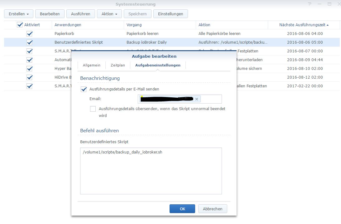

      Wie angekündigt. Mein Backup ist heute morgen sauber gelaufen. Hier das Script. Natürlich müssen die Dateipfade ggf. angepasst werden. :)
      Das Script macht folgendens:
      1. ioBroker internes Backup per "iobroker backup")
      2. Verschieben des Backup-Files in anderen Ordner
      3. ioBroker stoppen
      4. ioBroker-Verzeichnis packen und im Backupordner ablegen
      5. Prüfen und Löschen von Backupfiles älter als 14 Tage
      6. ioBroker starten
      Aufrufen lasse ich das Script täglich vom Aufgabenplaner des DSM (siehe Screenshot). Der schickt mir dann auch immer gleich die ausführliche Scriptausgabe zur Kontrolle per Mail.
