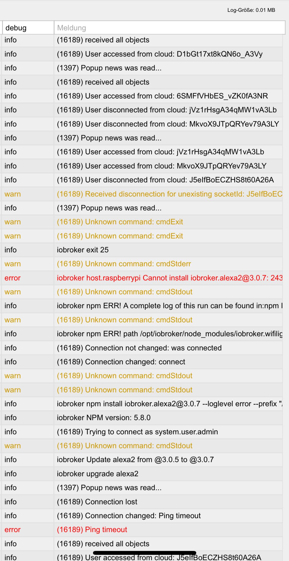

    leider habe ich seit 2 Tagen Probleme mit der Cloud, zur Info ich habe die Pro Version mit Fernzugriff.
    Leider wird bei mir ca alle 10-20 Sekunden die Verbindung getrennt...
    Anbei ein Foto der log file.
    An was liegt das ? ...

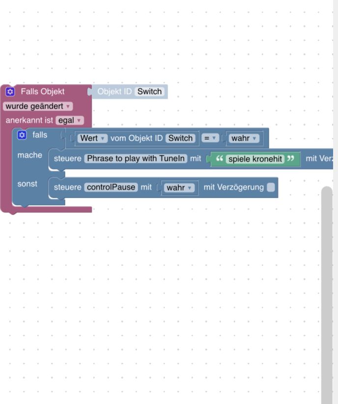

      Nachtrag, der Adapter scheint jetzt auf grün zu bleiben nach einem restart nur leider funktioniert mein Script nicht mehr ...

        @patrick039212
        starte mal den Alexa2 Adapter neu. Bei mir funktioniert es. (spiele kronehit)
        Vielleicht hatte auch TuneIn ein Problem. Bei mir im Bad wird NDR2 über einen Bewegungsmelder geschaltet, das ging gestern auch kurz nicht, läuft aber heute wieder.

          Hat leider nicht geholfen :/
          habe versucht alexa2 ein update zu verpassen funktioniert auch nicht ...
          $ ./iobroker upgrade alexa2
          Update alexa2 from @3.0.5 to @3.0.7
          NPM version: 5.8.0npm install iobroker.alexa2@3.0.7 --loglevel error --prefix "/opt/iobroker" (System call)
          npm
           ERR! path
           /opt/iobroker/node_modules/iobroker.wifilight/node_modules/array-extnpm ERR!
           code EACCES
          npm ERR! errno -13npm ERR! syscall access
          npm ERR! Error: EACCES: permission denied, access '/opt/iobroker/node_modules/iobroker.wifilight/node_modules/array-ext'npm ERR!  { [Error: EACCES: permission denied, access '/opt/iobroker/node_modules/iobroker.wifilight/node_modules/array-ext']npm ERR!   stack:npm ERR!    'Error: EACCES: permission denied, access \'/opt/iobroker/node_modules/iobroker.wifilight/node_modules/array-ext\'',npm ERR!   errno: -13,npm
          ERR!   code: 'EACCES',npm ERR!   syscall: 'access',npm ERR!   path:npm ERR!    '/opt/iobroker/node_modules/iobroker.wifilight/node_modules/array-ext' }npm ERR! npm ERR! The operation was rejected by your operating system.npm ERR! It is likely you do not have the permissions to access this file as the current usernpm ERR! npm ERR! If you believe this might be a permissions issue, please double-check thenpm ERR! permissions of the file and its containing directories, or try runningnpm ERR! the command again as root/Administrator (though this is not recommended).
          npm ERR! A complete log of this run can be found in:npm ERR!     /home/iobroker/.npm/_logs/2020-03-13T15_52_15_553Z-debug.log
          ERROR: host.raspberrypi Cannot install iobroker.alexa2@3.0.7: 243
          ERROR: process exited with code 25

            @patrick039212
            dann lass mal den Fixer laufen

              Fehler gefunden :)
              Wifi light Adapter abgeschalten und alles funktioniert
