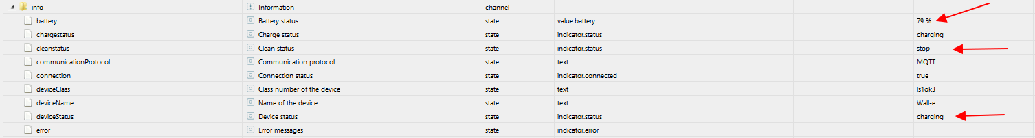

        @mrbungle64 habe ich gemacht zeigt leider keine Verbrauchsmaterialen an

            @mrbungle64 hier ist mal ein debug Auszug

            mrbungle64 1 Reply Last reply Reply Quote 0
            • H
              helfi9999 @mrbungle64 last edited by
              @mrbungle64
              • mrbungle64
                mrbungle64 Developer @helfi9999 last edited by
                @helfi9999 said in Ecovacs Deebot Adapter:

                      @mrbungle64 also er hat wieder nicht geupdatet das er am laden ist und verbrauchsmaterialien werden nicht angezeigt
                      • mrbungle64
                        Kannst Du dazu im Log ("debug" Level) dazu noch Infos finden?

                          @mrbungle64 also der Battery Status geht momentan hoch, kann den Sauger leider nicht mehr laufen lassen da meine kleine Tochter im Bett ist werde dieses aber Morgen Spätnachmittag probieren und dir Bescheid geben.
                          • mrbungle64
                            ok, kannst Du dann die Infos zum Akkuwert bitte in den bereits genannten Issue auf GitHub schreiben:
                            https://github.com/mrbungle64/ioBroker.ecovacs-deebot/issues/23
                            Dann haben wir das an einer Stelle gesammelt.

                              @mrbungle64 habe heute ein wenig mehr Zeit gehabt habe festgestellt das er nicht immer aktualisiert sprich den "cleanstatus" und "devicestatus" sowie die "battery".
                              Den Control Ordner funktioniert alles.
                              Und wie gesagt Verbrauch wird immer noch nicht angezeigt:
                              Aber ich bin voller Hoffnung das du das hinbekommst.👍
                              Würde mir gerne meine Vis damit aufbauen aber so geht das leider nicht😢
                              Habe in githug ein Issue eröffnet: https://github.com/mrbungle64/ioBroker.ecovacs-deebot/issues/34
