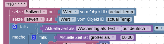

    Als erstes habe ich die Steuerung der Fritz!Dect 301 Adapter wesentlich verfeinert und folgendes Script(e) erstellt:
    Somit kann ich für jeden Tag zu jeder Uhrzeit jede Temperatur einstellen.
    Leider gehen Änderungen nur im Script und da suche ich jetzt eine Möglichkeit, diese Parameter in der Visualisierung darzustellen und auch zu verändern. Ich dachte da an eine Tabelle, wo ich die jeweiligen Daten eintrage, scheiter aber mit meinen Kentnissen, es umzusetzen.
    Hat da jemand eine Idee, wie man das in Angriff nehmen kann?

            @myssv sagte:
            Als Trigger sollte man nicht die Temperatur, sondern einen Zeitplan (z.B. alle 10 Minuten) verwenden. Die Abfrage der Zeiten lässt sich vereinfachen, wenn die Reihenfolge von früh nach spät eingehalten wird. Beispiel mit 5 Schaltpunkten / 5 Sollwerten in Datenpunkten:

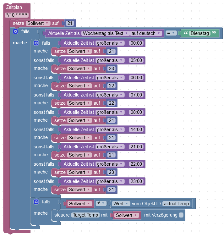

              zur besseren Lesbarkeit habe ich das Script bei mir nochetwas angepasst:
              Nun geht es an die Datenpunkte und deren Eingabe ...

                @myssv sagte:
                Die Abfrage falls Sollwert != Istwert ist sinnlos. Es soll geprüft werden, ob der ermittelte Sollwert sich gegenüber der Target Temp im Thermostaten unterscheidet, um unnötiges Senden zu vermeiden.
                  myssv
                  Das war mir später auch aufgefallen, deswegen habe ich oben noch folgendes geändert:

                    @myssv sagte:
                    Der Istwert wird nicht benötigt und das Setzen des Sollwertes auf die "actual Temp" ist sinnlos.

                          @myssv sagte:
                          stimmt ..
                          Du hast bei dem Vergleich ganz unten immer noch die "actual Temp" drin. Es muss mit der "Target Temp" verglichen werden !

                            Ich verstehe nicht, was das überhaupt soll - ihr macht doch die Funktionalität des Thermostaten kaputt. Man stellt einen Sollwert ein und den Rest erledigt das Thermostat von selbst - das macht man doch nicht selbst indem man die aktuelle Temperatur mit dem Sollwert vergleicht.

                                @myssv ich wiederhole meine Frage? - Lass die letzte Abfrage weg und lass den Thermostat arbeiten. ;)
                                bzw. was ist denn TargetTemp und was bezweckst Du damit
                                  myssv
                                  Mit dieser Abfrage vermeide ich zu viele Sendungen an das Gerät.
                                  Das war mir die Tage beim Spielen schon aufgefallen, dass er manchmal die Sendungen nicht bestätigt und so sende ich nur Daten an den Thermostat, wenn sich auch wirklich die Solltemp ändert.

                                    @mickym sagte:
                                    Jetzt ist die Abfrage richtig, denn sie verhindert unnötiges Senden (Batterielaufzeit des HKT, da bidirektionales Protokoll).
