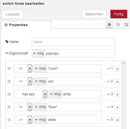

            Wenn ich jetzt her gehe, wie von t-master beschrieben, bekomme ich nach dem Split das Angezeigt: ```
            24.3.2020, 19:14:30node: 6ac80576.7ef93c
            shellies/shellyrgbw2-6EAF7E/color/0/status : msg : Object
            object
            topic: "shellies/shellyrgbw2/color/0/status"
            payload: ""gain":17"
            qos: 1
            retain: false
            _topic: "shellies/shellyrgbw2/color/0/status"
            parts: object
            _msgid: "b2b14ee3.3250d"
            Dann ist die Frage wie ich den Switch Einstellung vornehme?
            Ich bekomme nur mit != die ganze Anfrage hier raus.

            Dann ist die Frage wie ich das im switch Eintrage, auch wie Beschrieben, bekomme ich mehrere oder keine Werte nach dem Switch

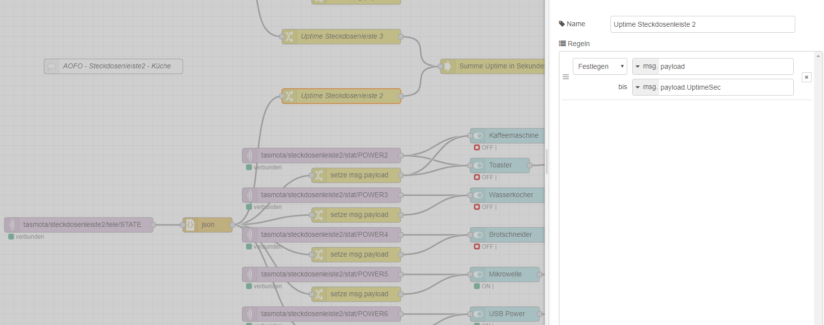

              @Croix-aigle Du brauchst die Nachricht nicht aufteilen und switchen - sondern hängst vor jeden Regel einen Change Node, indem Du den Wert selektierst den Du brauchst.
              Ist zwar jetzt bei mir ein anderer Flow - aber Du siehst wie es geht.
              Nach dem Json Node - einen Change Node, wo Du einfach msg.payload nach msg.payload.red festlegst und diesen Wert kannst direkt zu Deinem Regler schicken.
              Für Deinen grünen Regler - klemmst Du nach dem Json Node - einen Change-Node mit msg.payload nach msg.payload.green an usw.

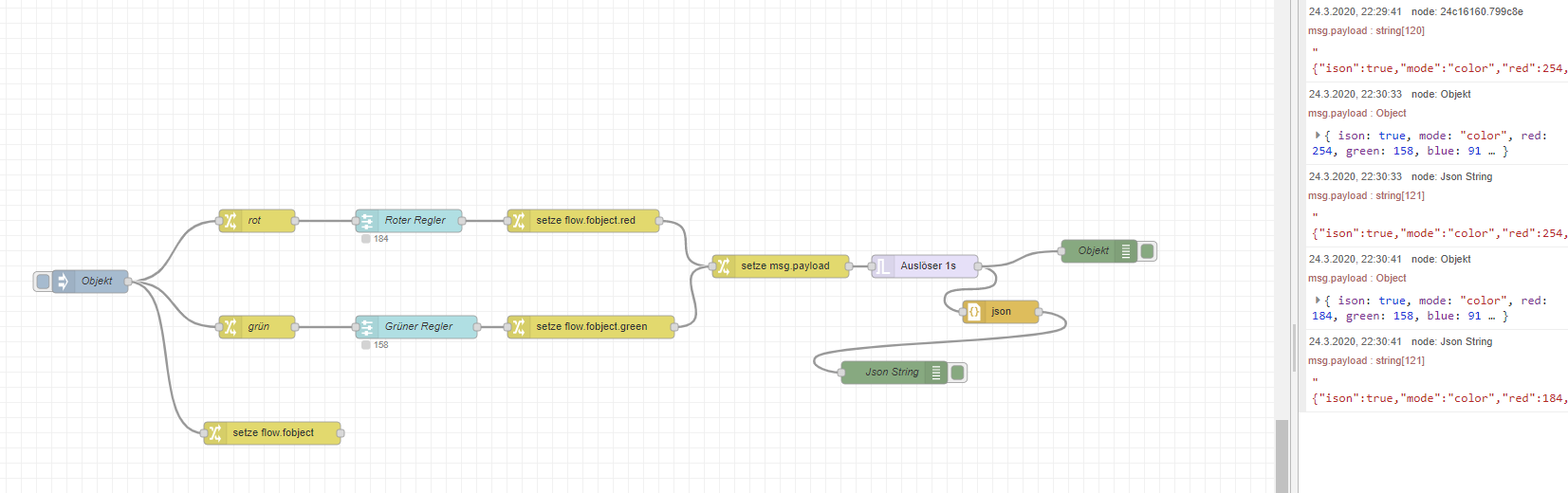

                @Croix-aigle said in Shelly RGBW Steuern:
                "{"ison":true,"mode":"color","red":254,"green":158,"blue":91,"white":0,"gain":4,"effect":0,"power":0.46,"overpower":false}"
                Ich habe mal den ganzen Flow für Dich implementiert - musst nur noch verfeinern und bei Dir importieren - also in Zwischenablage und Flow importieren. Statt der Inject-Node - nimmst natürlich Deinen mqtt-in Node und den ersten Json Node um es in eine Java-Objekt zu wandeln, wie ich Dir eben vorgeschlagen habe. ;)
                und wie versprochen ohne Funktion - braucht man wirklich nicht oft - auch wenn manche das Gegenteil behaupten ;)

                Das ganze sieht dann so aus:
                Ganz easy. ;)

                    Vielen Dank für die Hilfe, jetzt hab ich es sogar komplett Fertig, wie man auf dem Bild sieht.
                    Das ich den code über Import (Zwischenablage) eintragen muss und dann einfügen, war mir bis hier noch nicht klar.
                    Hatte dann noch ein kleines Problem mit dem MQTT nach dem json. Nach dem ich dann den passenden Topic "shellies/shellyrgbw2/color/0/set" eingegeben habe, Funktioniert jetzt alles wie es soll.
                    ich habe jetzt noch mal von @t-master sein code eingefügt, das mit dem switch will nicht so funktionieren.

                      @Croix-aigle Freut mich - Ja über die Zwischenablage Flows zu importieren ist echt genial - dieses Node-Red. ;)
                      Ich liebe es - da man viel leichter sieht was passiert und in der Regel auch ohne Programmierung ausgeht.
                      Das mit dem Dashboard - da darfst Du nicht zu viele Ansprüche stellen, aber ich kann Dir ein paar Tipps geben, wie ich das gemacht habe. Für mich war erst mal die Funktionalität wichtig und das ich schalten kann, was ich will - jetzt beschäftige ich mich mit vis - benutzte aber Node-Red weiterhin als meine Logikmaschine.
                      Dann noch etwas grundsätzliches - was ich gestern wieder gelöscht habe. Aber ein Switch nimmst Du nur wenn Du bei einem Wert unterschiedlich behandeln möchtest. Mit einem Split Objekte auseinanderzureißen ist schade und bringt in meiner Augen nur Nachteile.
