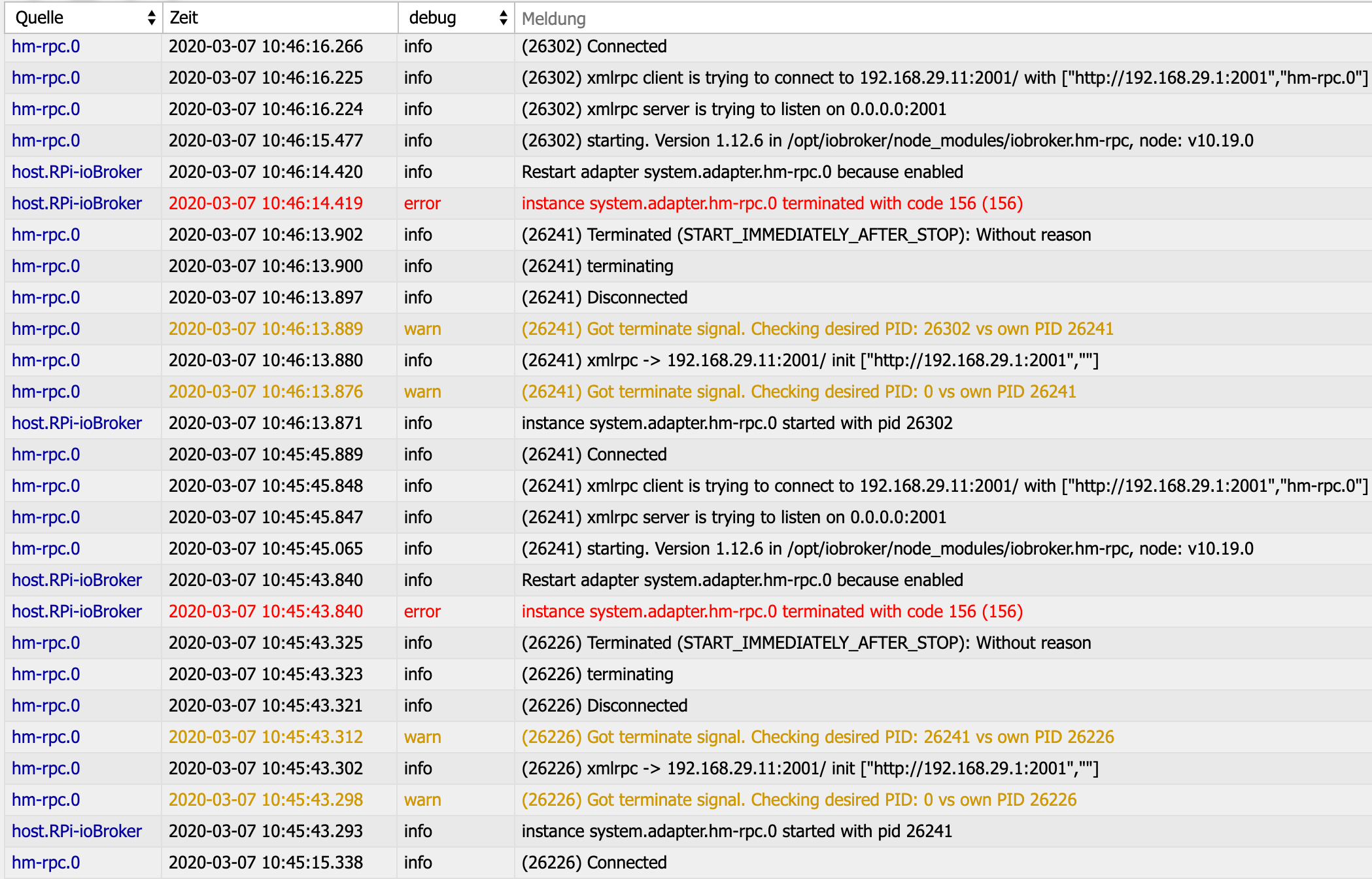

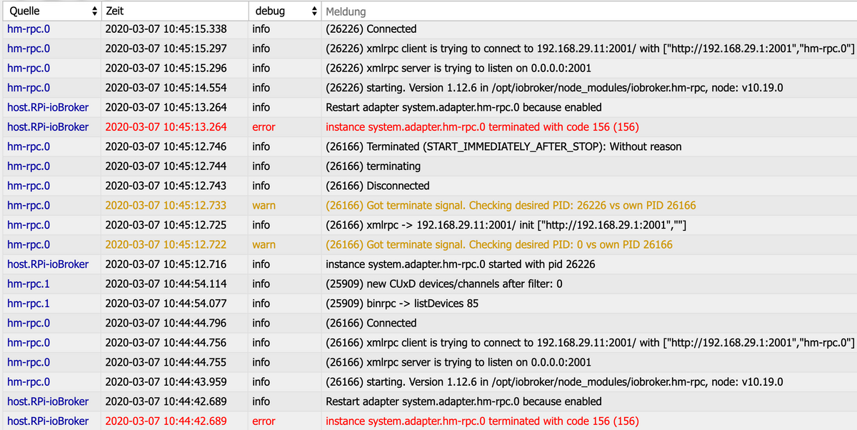

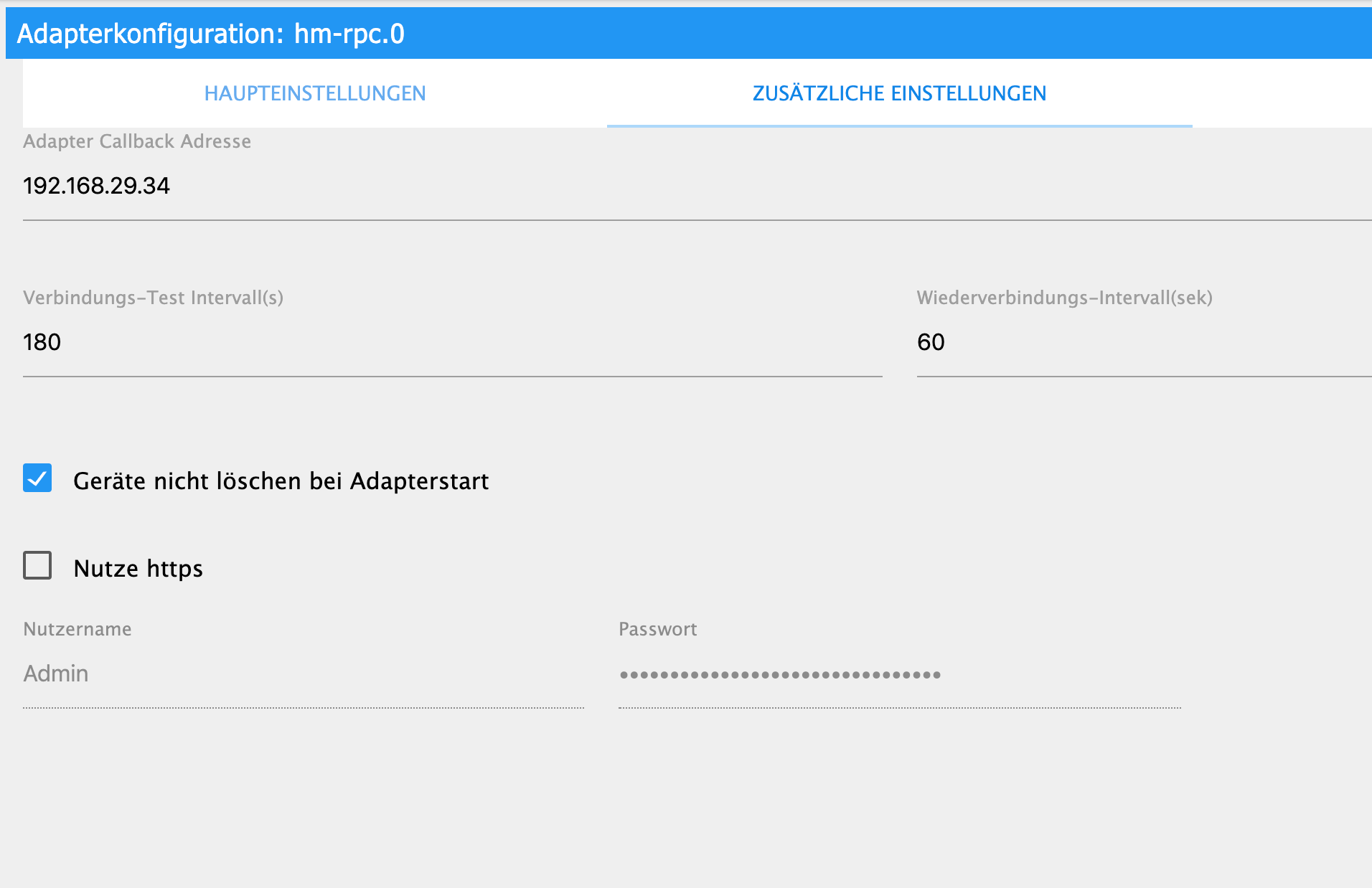

    ich habe seit 3 Tagen eine CCU auf Basis RaspberryMatic und ioBroker auf einem Raspi4.
    In der CCU habe ich die Firewall komplett geöffnet. Also keine Einschränkungen.
    Ich verwende eine Raspi 3 mit RPI-RF-MOD.
    CCU hat IP 192.168.29.11
    ioBroker hat IP 192.168.29.34
    Router hat 192.168.29.1
    Nun habe ich den hm-rpc.0 Adapter hinzugefügt.
    Folgende Einstellung habe ich gesetzt.
    HM IP : 192.168.29.11
    HM Port : 2001
    Adapter Adresse : 0.0.0.0 - Auf alle IPs hören
    Adapter Port : 0
    Daemon : rfd
    Protokoll : XML-RPC
    Adapter Callback Adresse : 192.168.29.1
    Verbindungs-Test Intervall : 180
    Wiederverbindungsintervall : 30
    Nun kann ich im Log sehen, dass ca. alle 30 Sekunden ein Error kommt und die Verbindung neu aufgebaut wird. Ich kann aber Daten sehen in den Objekten.
    Warum passiert das?
    Anbei das Log.
    Bildschirmfoto 2020-03-07 um 10.46.40.png Bildschirmfoto 2020-03-07 um 10.45.38.png
    Zur Info, ein CUxD Adapter funktionier ohne Problem. Dies ist ein Busware CUL868 USB Stick der am CCU Raspi steckt.
    Vielen Dank für die Hilfe. Wenn das geklärt ist, habe ich es geschafft.
    VG
    Sven

      @piro sagte in Adapter hm-rpc.0 - reconnect alle 30 Sekunden - warum?:
      Das passt nicht, wenn
      Callback Adresse muss ioBroker Adresse sein

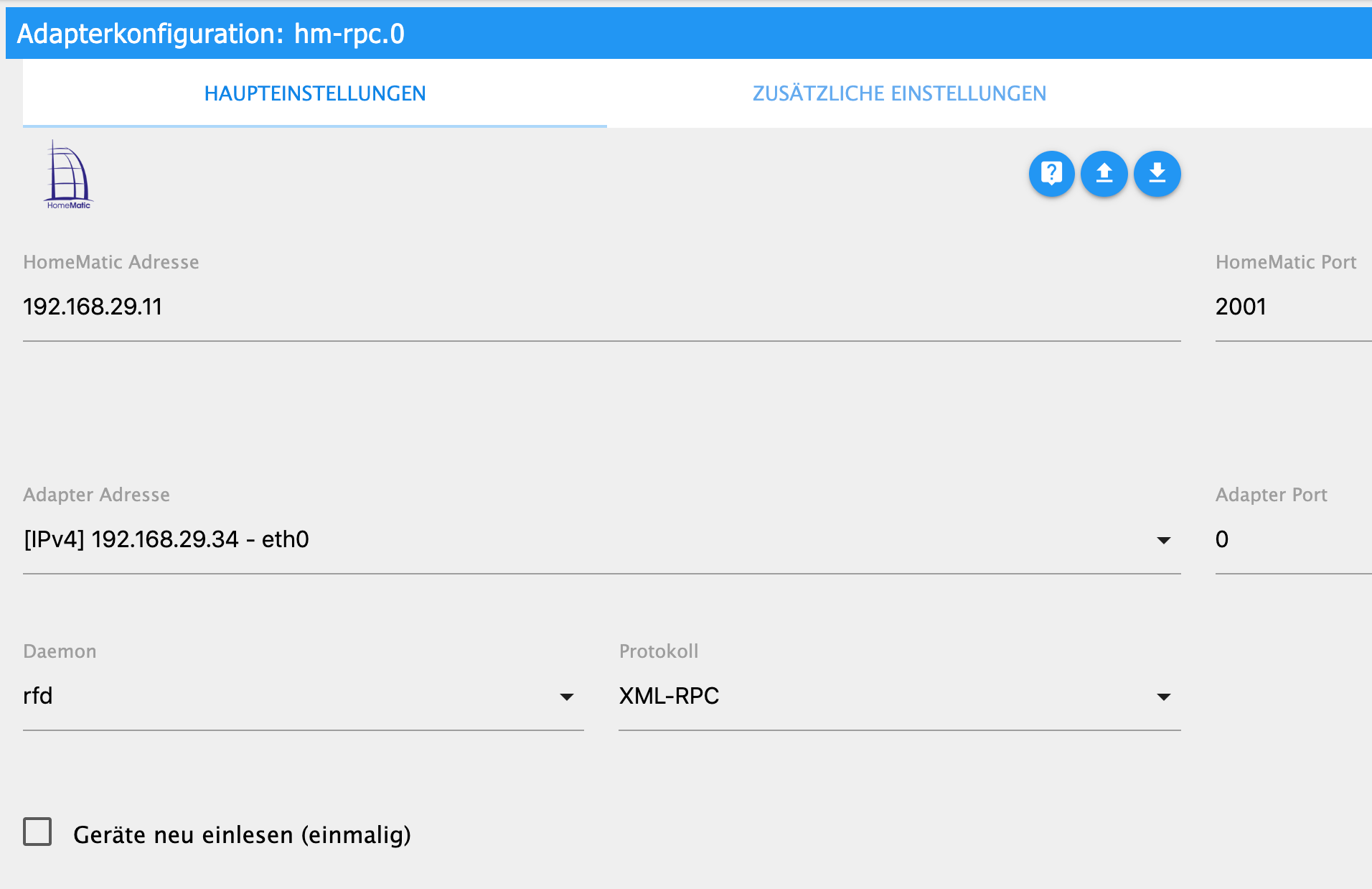

        @piro sagte:
        rfd braucht die konkrete ioBroker-IP: 192.168.29.34

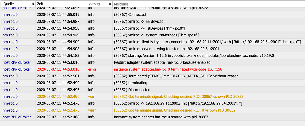

            Was mich wundert, warum wird der Adapter disconnected und dann beenden mit without reason?
            • P piro
              @piro der adapter erhält ein Kill signal
              Nur damit wir von gleichen reden.
              Du hast eine RaspiMatic und HM "klassisch"?

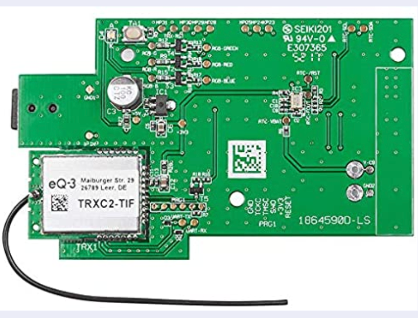

                Ich habe einen Raspi 3B mit dem Betriebssystem RaspberryMatic. Mein Funkmodul ist ein RPI-RF-MOD.
                Der ioBroker läuft auf einem Raspi 4 mit 4GB RAM.

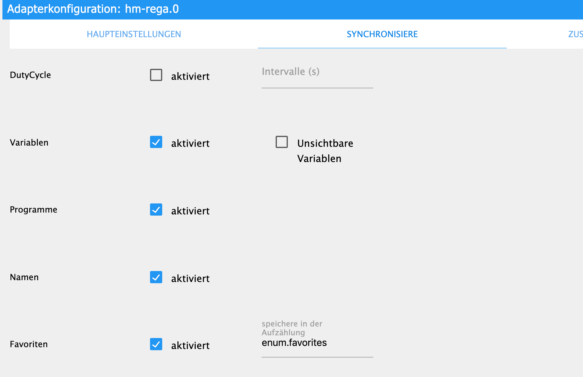

                    @piro

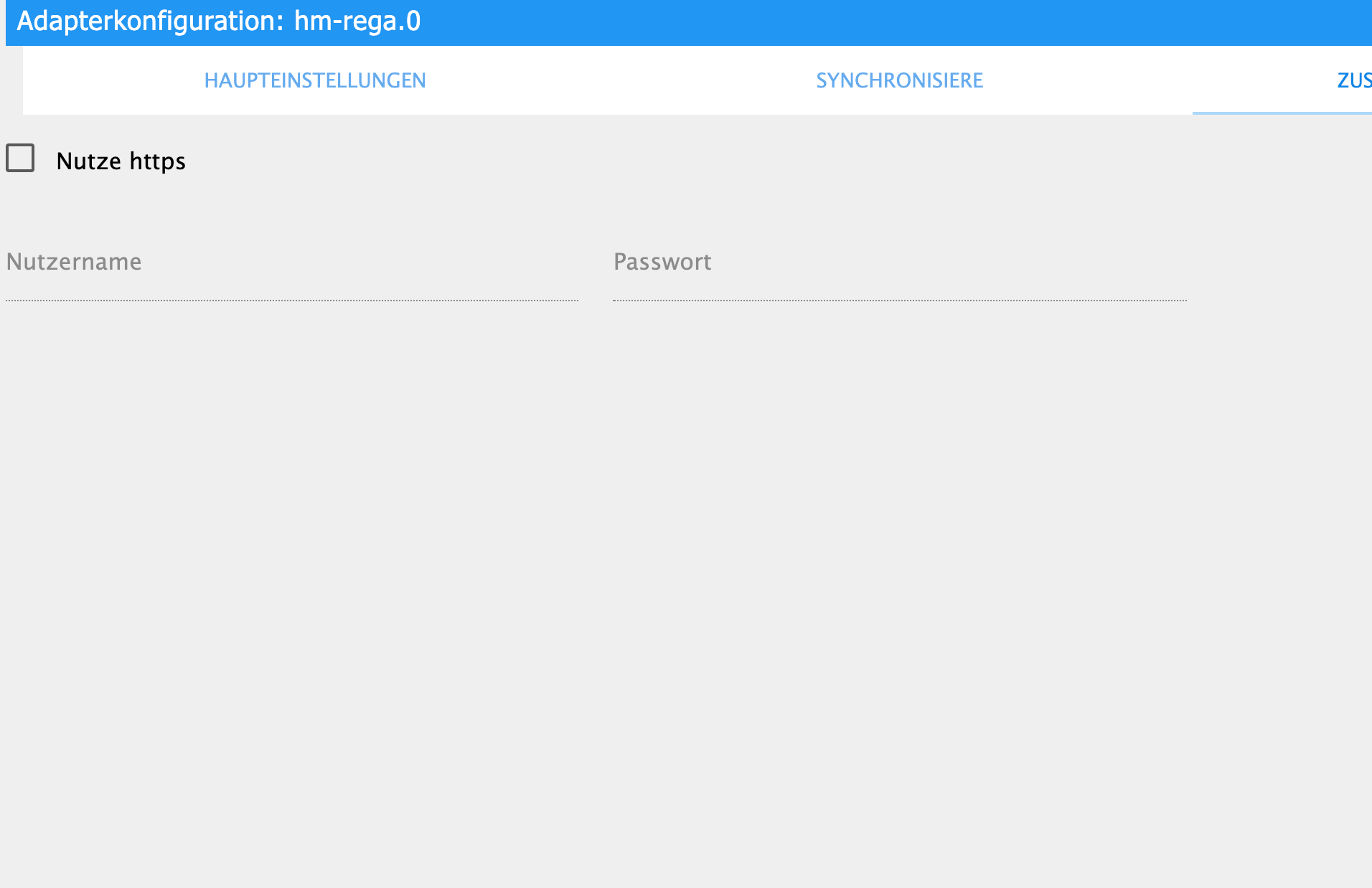

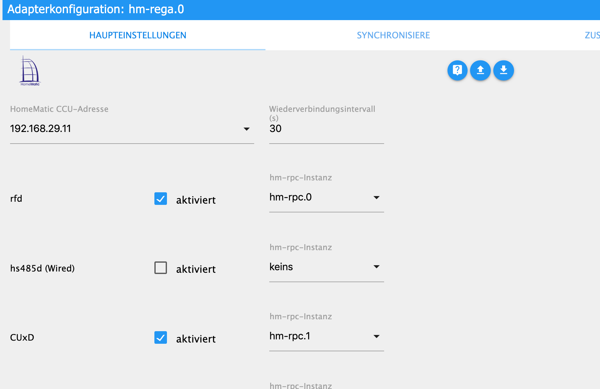

                    Dann am besten ein Screenshot von HM Rega und HM RPC. 0 machen. Inklusive der Reiter die noch zu den Adapter Einstellungen gehören.
                    • P Offline
                      P Offline
                      piro
                      Eins vorweg. Der Rega und mein CuXD Adapter sind stabil green.
                      Bildschirmfoto 2020-03-07 um 12.15.19.png Bildschirmfoto 2020-03-07 um 12.15.13.png Bildschirmfoto 2020-03-07 um 12.15.08.png Bildschirmfoto 2020-03-07 um 12.14.53.png Bildschirmfoto 2020-03-07 um 12.14.47.png
                      Danke im Voraus.

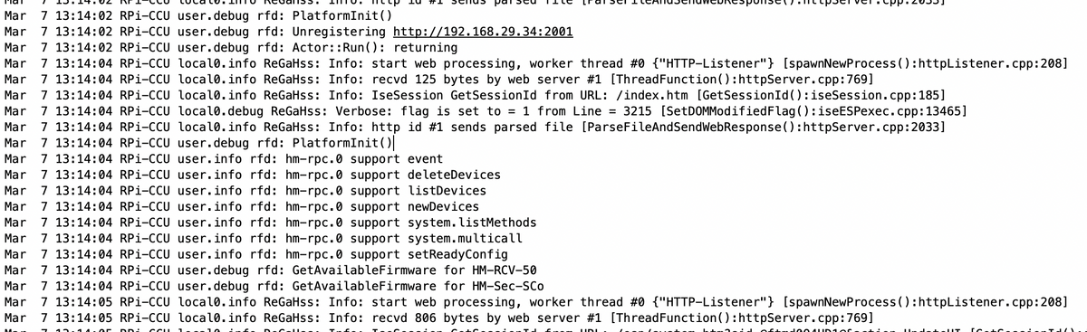

                                      Ich habe mir mal das Log auf der CCU angeschaut.
                                      Kann das was sein?

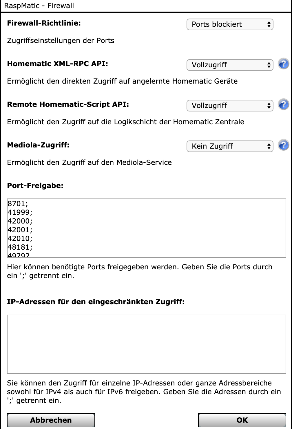

                                        Moin,
                                        mein Problem ist weg. Ich habe lange im Internet gesucht und gelesen.
                                        Jede Änderung an der CCU erfordert einen Neustart. Anscheinend war hier das Problem. Denn ich habe Änderungen gemacht aber leider kein Neustart.
                                        Hier meine Firewall Einstellungen.
                                        Des Weiteren habe ich wieder https auf der CCU und dem ioBroker.
                                        Alles läuft und keine Error Logs mehr vorhanden.
                                        Danke an alle für die Mühe.
                                        Sven
