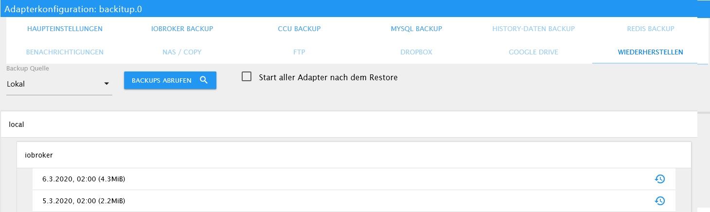

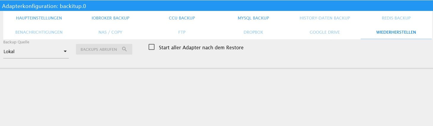

    Ich habe diesen Fehler sowohl in der Vorgängerversion gehabt (1.3.6) als auch in der aktuellen Version.
    Sobald ich - nachdem der Adapter eine Zeitlang gelaufen ist - mir anschauen möchte, welche Backups verfügbar sind und den entsprechenden Button "Backups abrufen" drücke - dann wird der Button grau - es tut sich nichts und bekomme dann nur Warnungen im LOG.

    Wenn ich es ein 2. Mal machen - sind nur noch die ersten beiden Warnungen sichtbar:

    Starte ich den Adapter neu - dann verhält sich alles korrekt und ich kann die Backups auswählen und sehen:

    Also keine große Sache den Adapter neu zu starten - aber ein Bug ist es meines Erachtens schon! (war wie gesagt auch in der Version 1.3.6 schon so!)

          @simatec Das habe ich gemacht. Allerdings kann ich jetzt erst mal nicht bestätigen, ob das funktioniert.
          Da ich beim Erstellen des Posts den Adapter ja neu gestartet hatte - funktioniert es jetzt immer noch.
          Ich habe auch keine Ahnung - wie lange der Adapter laufen muss damit der Fehler reproduziert werden kann.
          Ich habe mal manuell ein Backup angestoßen und auch danach gibts keine Probleme.
          Ich versuche es morgen nochmal.
          Ich habe den Adapter aber erst seit 1.3.6 installiert - also eine uralt Version war bei mir nie drauf.
          In der Warnmeldung im LOG stand doch irgendwas, dass er keine oder falsche Info vom admin Adapter erhält-
