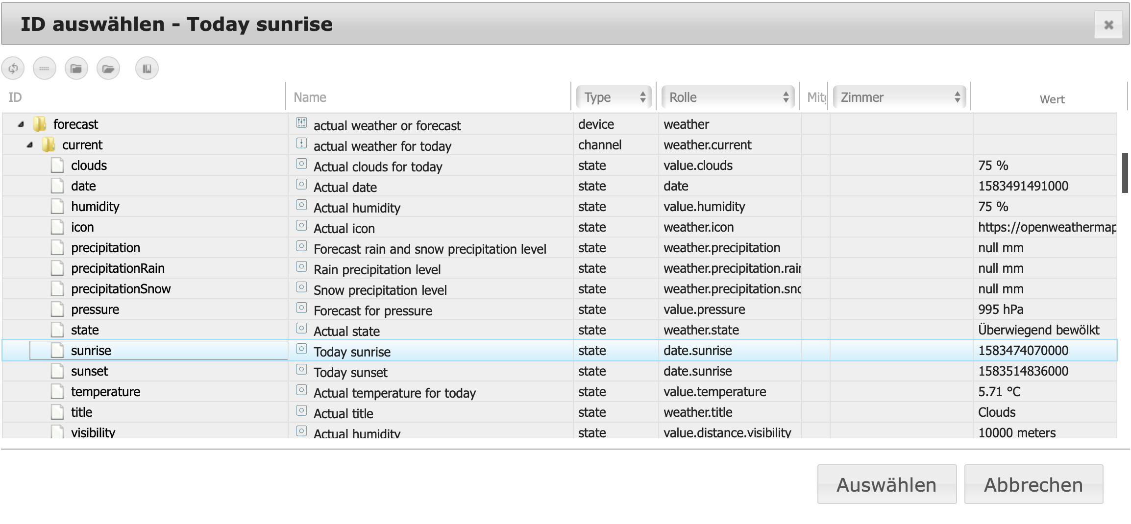

    Ich möchte gerne den Sonnenaufgang in meiner VIS darstellen ...

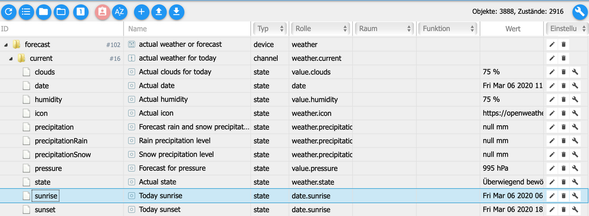

    Der Datenpunkt hole ich mir vom Openweather Adapter :
    Da steht auch das Datum und die Uhrzeit drin, aber....es wird als Wert angezeigt ?!
    Wie muss/kann ich dies umwandeln ?

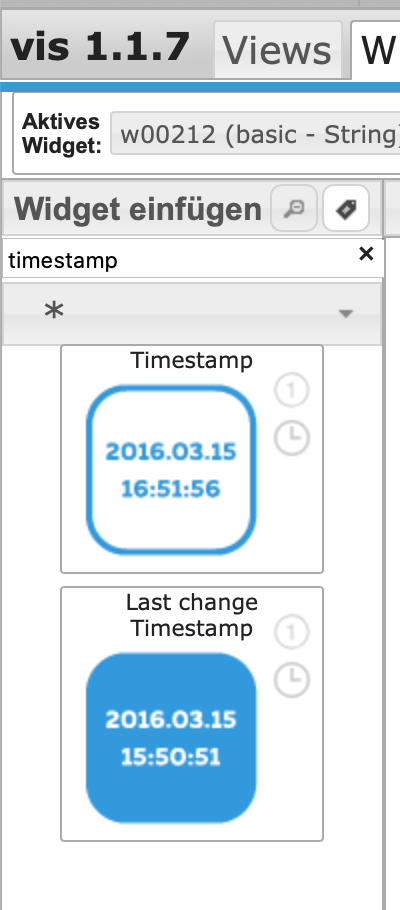

      @SigiMOE Hallo Sigi, am einfachsten Timestamp Value
      Da kannst du auch das aussehen nach deinen Wünschen ändern :)

        Vielen Dank für die Info, habe ich nur bei mir nicht gefunden ? Bin vermutlich noch auf einer "uralt" Version, oder ?
