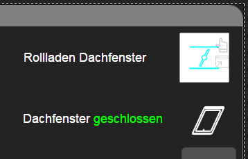

      Seit dem Update der jqui-mfd widgets auf Version 1.0.2 bzw. seit gestern 1.0.3 sind meine Custom 10 + Dialog Widgets verschwunden und wenn ich sie neu anlegen will, sieht es so aus wie auf dem Screenshot. Kann sie dann auch nicht mehr anklicken.
      iobroker upload vis hat auch nichts gebracht.
      Hat das noch jemand?

        @coyote:
        filename="Custom10Dialog.PNG" index="0">~~ `
        Da muss Fehlermeldung in der Browserkonsole sein.

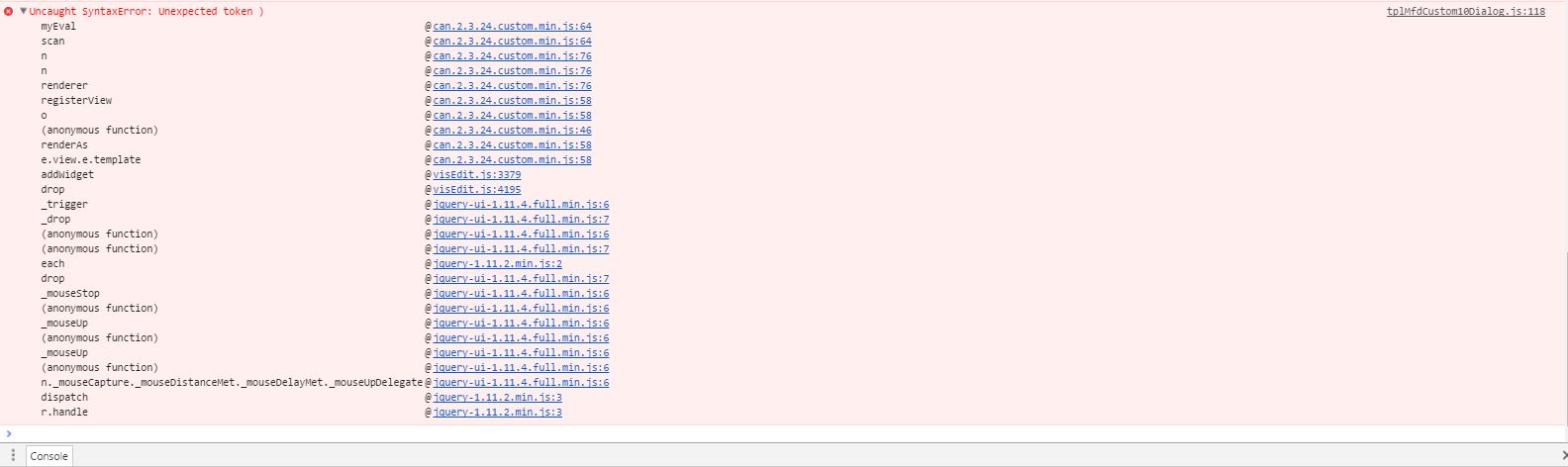

          Ja, wenn ich das Widget in die View ziehe kommt in der Console:
          tplMfdCustom10Dialog.js:118 Uncaught SyntaxError: Unexpected token )myEval @ can.2.3.24.custom.min.js:64scan @ can.2.3.24.custom.min.js:64n @ can.2.3.24.custom.min.js:76n @ can.2.3.24.custom.min.js:76renderer @ can.2.3.24.custom.min.js:76registerView @ can.2.3.24.custom.min.js:58o @ can.2.3.24.custom.min.js:58(anonymous function) @ can.2.3.24.custom.min.js:46renderAs @ can.2.3.24.custom.min.js:58e.view.e.template @ can.2.3.24.custom.min.js:58addWidget @ visEdit.js:3379drop @ visEdit.js:4195_trigger @ jquery-ui-1.11.4.full.min.js:6_drop @ jquery-ui-1.11.4.full.min.js:7(anonymous function) @ jquery-ui-1.11.4.full.min.js:6(anonymous function) @ jquery-ui-1.11.4.full.min.js:7each @ jquery-1.11.2.min.js:2drop @ jquery-ui-1.11.4.full.min.js:7_mouseStop @ jquery-ui-1.11.4.full.min.js:6(anonymous function) @ jquery-ui-1.11.4.full.min.js:6_mouseUp @ jquery-ui-1.11.4.full.min.js:6(anonymous function) @ jquery-ui-1.11.4.full.min.js:6_mouseUp @ jquery-ui-1.11.4.full.min.js:6(anonymous function) @ jquery-ui-1.11.4.full.min.js:6n._mouseCapture._mouseDistanceMet._mouseDelayMet._mouseUpDelegate @ jquery-ui-1.11.4.full.min.js:6dispatch @ jquery-1.11.2.min.js:3r.handle @ jquery-1.11.2.min.js:3

            Hallo Bluefox, habe gerade noch was in der Console gefunden, als ich ein View geöffnet habe, in dem vorher ein Custom 10 Dialog Widget vorhanden war.
            Hier:
