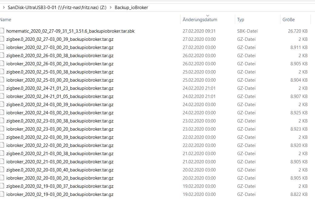

    Ich nutze Backitup und möchte die BackUps auf einem NAS speichern. In den Datenpunkten steht auch, dass die BackUps erfolgreich sind, jedoch taucht auf meinem NAS nur die BackUps für Iobroker und Zigbee auf, nicht das von der CCU. Dazu sind die Dateien sehr klein (Zigbee 2kb und Iobroker 9MB) .

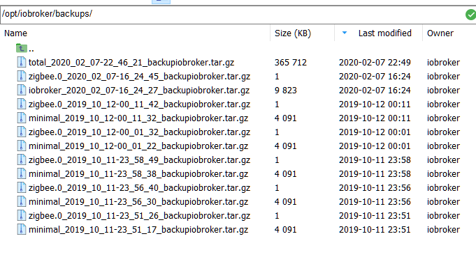

    Zusätzlich zum NAS sind die Dateien noch im /opt/iobroker/backups/ Verzeichnis was ich ebenfalls nicht verstehe.

        Die Dateien liegen in beiden Verzeichnissen. das CCU Backup taucht nirgends auf.
        Okay, dann ist die Größe wohl in Ordnung. In einer früheren Version von Backitup waren die Dateien immer so um die 30MB groß, daher hat mich das gewundert.

            ich hab jetzt einfach mal in der CCU die Benutzerdaten neu eingegeben und jetzt funktionierte das Backup der CCU komischerweise,
            Was mir jedoch auf gefallen ist, dass im /opt/iobroker/backups/ Verzeichnis jetzt ein Totalbackup auftaucht was 36MB groß ist. Auf meinem NAS taucht das nirgends auf. Die Daten, wann dieses Backup erstellt sein soll ist auch sehr seltsam da ich zu dem Zeitpunkt auf keinen Fall was erstellt habe, dazu haben sich die Dateigrößen auf einmal geändert.

                    Oder wurden damals die Backups bei der älteren Version zusätzlich in dem Verzeichnis abgespeichert?
                    Die Daten sind ja alle schon etwas älter obwohl da eigentlich ja gar keine Datein hätten sein dürfen.
