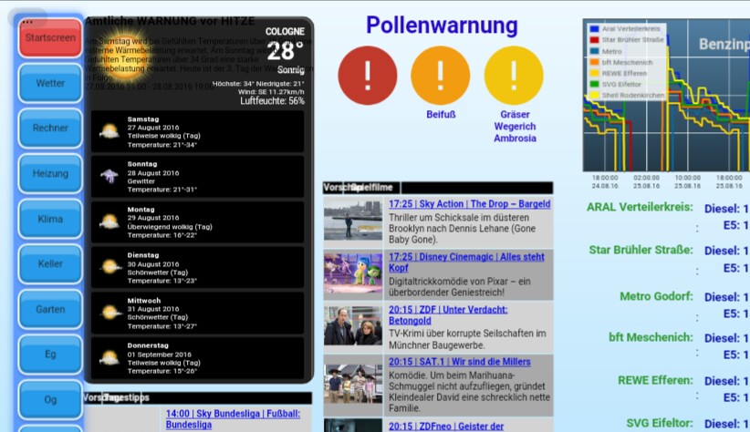

      Guten Tag
      kann mir vielleicht jemand sagen wie ich dies im folgenden Beispiel realisieren kann oder gibt es irgendwo eine Anleitung?
      https://iobroker.biz:8080/vis/edit.html … nbelastung
      MfG
      Rubi

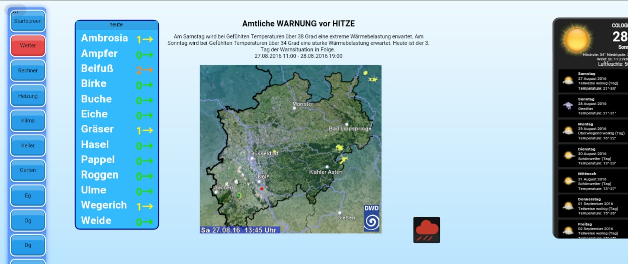

        Was bitte möchtest du genau wissen?
        Es gibt hier im Forum ein JavaScript für die Abfrage der pollenwarnstufen
        Und ein weiteres, das die Daten kumuliert:

          danke für die schnelle Antwort, es geht mir hauptsächlich um das JavaScript

            Hier:
            http://forum.iobroker.net/viewtopic.php?f=23&t=2799

              Ok… nun weiss ich aber nicht wo und wie ich das skript einbau :?:
              • Homoran
                • JavaScript Adapter installieren,
                • Im Admin den Reiter Skripte aktivieren
                • im Reiter Skripte ein neues Skript erzeugen
                • Skript aus Thread hineinkoperen
                • speichern!
                Rainer
                • S
                  stubi007 last edited by
                  hat alles super Funktioniert… Vielen Dank !!
