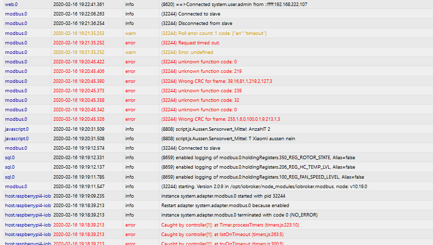

    ich habe irgendwie mal wieder ein Problem mit meinem modbus Adapter. Ich steuere damit meine Lüftungsanlage. Folgender Protokoll-Log Eintrag finde ich seit heute plötzlich:
    das dauert dann und schließlich kommt diese Meldung:
    und dann beginnt das ganze von Vorne:
    Was kann ich machen? (vielleicht kann mir ja auch noch einer sagen, was ich überhaupt gemacht habe... ).

      ich komme gerade wieder nach Hause und ZACK - gestern lief es, heute wieder:

          CRC Fehler bedeuten wohl das die Checksumme von dem was du schreiben/lesen willst nicht stimmt.
          Das andere ist ein Restart des Adapters da er wegen dem Schreib/Lese Problem die Verbindung verliert.
          Ist das Modbus TCP oder RTU ?
          Mal versucht das Fehlerhafte Register zu löschen?
          M 2 Antworten Letzte Antwort

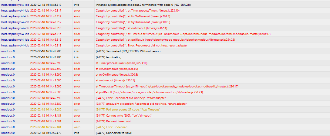

              da steht ja beim letzten Fehler etwas von "cannot write [206]". wenn ich das richtig verstehe, müsste ja da dann das Problem zu finden sein?
              was mache ich aber bei dem ersten Fehlerbild? Da steht was von "frame: 255,1..."?

                Ist das ein Schreib Register?

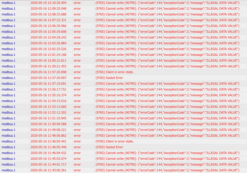

                              Ich habe auch Probleme und kann die nicht zuordnen!
                              Gibt es eine Möglichkeit die Instanz bei einem Fehler automatisch neu starten zu lassen?
