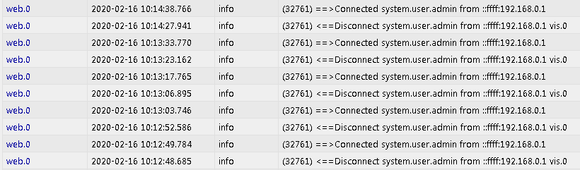

    Moin,
    habe einige Tage nichts an meiner Visu geändert, jetzt ist mir aufgefallen, das ich im Editor sehr oft rechts oben einen Verbindungsfehler angezeigt bekomme. Im Log bekomme zur gleichen Zeit hintereinander Connect/Disconnect Meldungen.

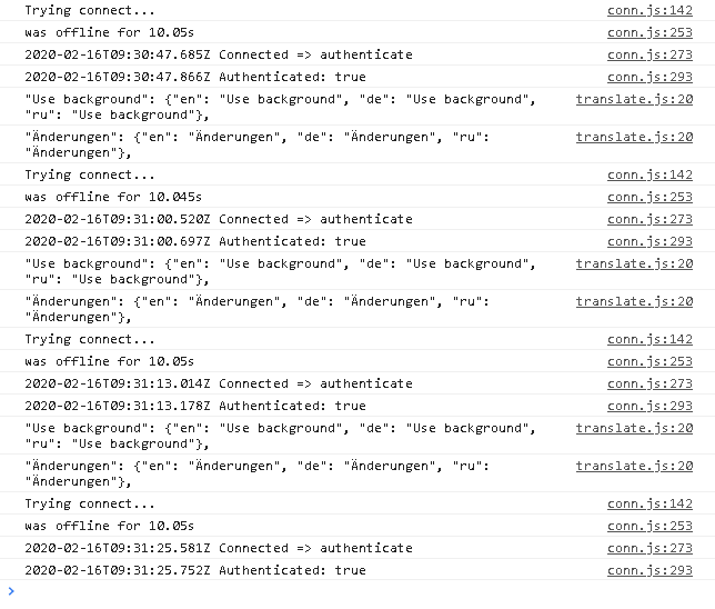

    Edit: Hier noch das Browser Log während dem auftreten des Fehlers
