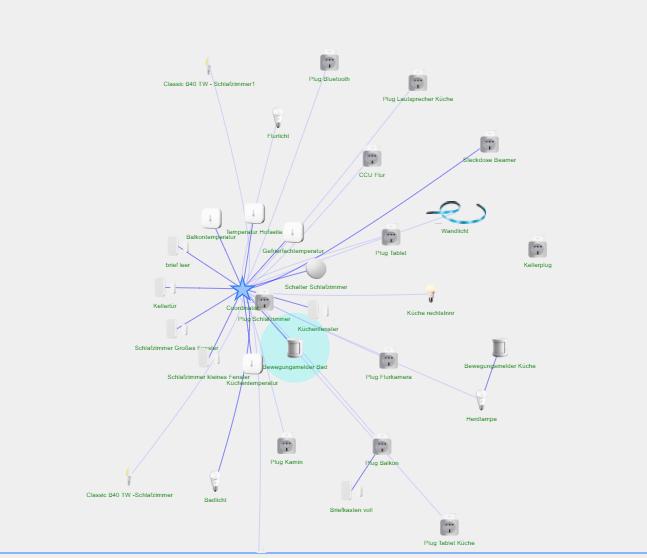

        @Asgothian ok das ist natürlich nicht schön obwohl das nicht sein kann eigentlich. das trifft auch immer wieder andere Geräte.Die Verbindung müsste eigentlich immer 100 Prozent sein bei meinen 30 Geräten in einer 1 zimmer Wohnung. Also vielleicht setzt der Adapter aus oder ab und an der Stick oder sehe ich das falsch?
        Gruß OSR

          @ostseereiter Das siehst du falsch.
          Neben dem Abstand sind halt auch Funkstörungen für abgebrochene Kommunikation verantwortlich. Auch ein Benutzer, der genau zwischen Aktor und Sender sitzt dämpft die 2.4ghz Zigbee Wellen gut.
          A.
