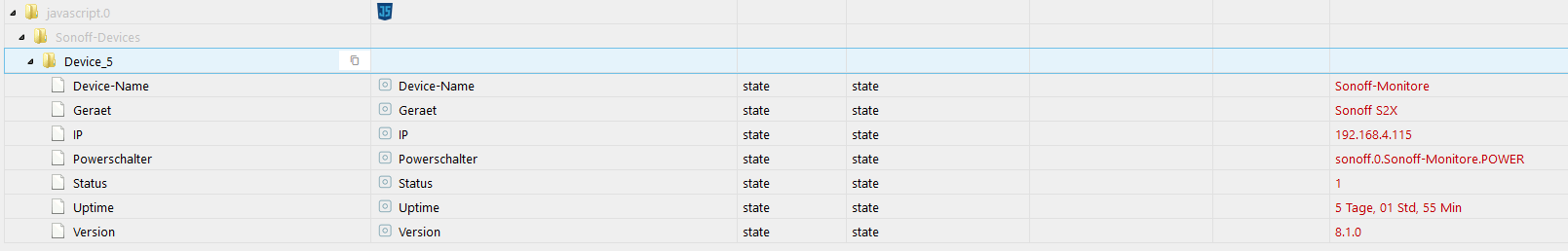

    Der Quell DP:
    Der DP aus dem Skript:

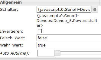

    Im Widget habe ich als Schalter folgenden DP eingetragen:
    {javascript.0.Sonoff-Devices.Device_5.Powerschalter}
    Hat jemand eine Idee, warum der Schalter in der VIS nicht angeschaltet ist?

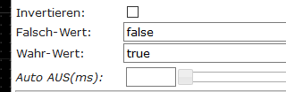

          Wenn er das Binding dort akzeptiert, müsste es dort aber dann "String" sein. Der Schaltzustand ist aber "boolean". Blöde Idee, versuch aber doch mal spaßeshalber:

            @SBorg die von dir vorgeschlagenen Einstellungen nutze ich schon seit Beginn:
