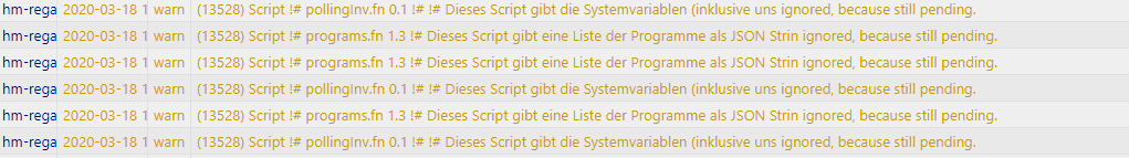

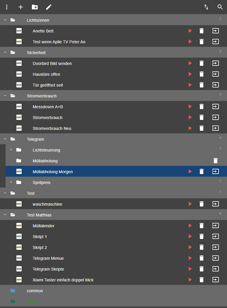

        Danke für Deine Bemühungen. Ich habe nun ALLE Skripte beendet und dennoch...
        Wer weiss Rat??

          @lemonbiter die Skipte sind nicht von dir sondern vom Rega Adapter. Wie ist denn das pollingInterval eingestellt leider sieht man nicht wie viel Zeit zwischen den Meldungen ist.

                          2020-03-24 09:04:09.957 - warn: hm-rega.0 (25544) Script !# pollingInv.fn 0.1 !# !# Dieses Script gibt die Systemvariablen (inklusive uns ignored, because still pending.
                          2020-03-24 09:04:09.958 - warn: hm-rega.0 (25544) Script !# programs.fn 1.3 !# Dieses Script gibt eine Liste der Programme als JSON Strin ignored, because still pending.
                          2020-03-24 09:04:39.958 - warn: hm-rega.0 (25544) Script !# pollingInv.fn 0.1 !# !# Dieses Script gibt die Systemvariablen (inklusive uns ignored, because still pending.
                          2020-03-24 09:04:39.959 - warn: hm-rega.0 (25544) Script !# programs.fn 1.3 !# Dieses Script gibt eine Liste der Programme als JSON Strin ignored, because still pending.
                          2020-03-24 09:05:09.958 - warn: hm-rega.0 (25544) Script !# pollingInv.fn 0.1 !# !# Dieses Script gibt die Systemvariablen (inklusive uns ignored, because still pending.
                          2020-03-24 09:05:09.958 - warn: hm-rega.0 (25544) Script !# programs.fn 1.3 !# Dieses Script gibt eine Liste der Programme als JSON Strin ignored, because still pending.
                          2020-03-24 09:05:39.959 - warn: hm-rega.0 (25544) Script !# pollingInv.fn 0.1 !# !# Dieses Script gibt die Systemvariablen (inklusive uns ignored, because still pending.
                          2020-03-24 09:05:39.960 - warn: hm-rega.0 (25544) Script !# programs.fn 1.3 !# Dieses Script gibt eine Liste der Programme als JSON Strin ignored, because still pending.
                          2020-03-24 09:06:09.959 - warn: hm-rega.0 (25544) Script !# pollingInv.fn 0.1 !# !# Dieses Script gibt die Systemvariablen (inklusive uns ignored, because still pending.
                          2020-03-24 09:06:09.960 - warn: hm-rega.0 (25544) Script !# programs.fn 1.3 !# Dieses Script gibt eine Liste der Programme als JSON Strin ignored, because still pending.
                          2020-03-24 09:06:39.960 - warn: hm-rega.0 (25544) Script !# programs.fn 1.3 !# Dieses Script gibt eine Liste der Programme als JSON Strin ignored, because still pending.
                          2020-03-24 09:06:39.961 - warn: hm-rega.0 (25544) Script !# pollingInv.fn 0.1 !# !# Dieses Script gibt die Systemvariablen (inklusive uns ignored, because still pending.
                          2020-03-24 09:07:09.961 - warn: hm-rega.0 (25544) Script !# programs.fn 1.3 !# Dieses Script gibt eine Liste der Programme als JSON Strin ignored, because still pending.
                          2020-03-24 09:07:09.962 - warn: hm-rega.0 (25544) Script !# pollingInv.fn 0.1 !# !# Dieses Script gibt die Systemvariablen (inklusive uns ignored, because still pending.
                          2020-03-24 09:07:39.962 - warn: hm-rega.0 (25544) Script !# pollingInv.fn 0.1 !# !# Dieses Script gibt die Systemvariablen (inklusive uns ignored, because still pending.
                          2020-03-24 09:07:39.963 - warn: hm-rega.0 (25544) Script !# programs.fn 1.3 !# Dieses Script gibt eine Liste der Programme als JSON Strin ignored, because still pending.
                          2020-03-24 09:08:09.963 - warn: hm-rega.0 (25544) Script !# programs.fn 1.3 !# Dieses Script gibt eine Liste der Programme als JSON Strin ignored, because still pending.
                          2020-03-24 09:08:09.964 - warn: hm-rega.0 (25544) Script !# pollingInv.fn 0.1 !# !# Dieses Script gibt die Systemvariablen (inklusive uns ignored, because still pending.
                          2020-03-24 09:08:39.964 - warn: hm-rega.0 (25544) Script !# pollingInv.fn 0.1 !# !# Dieses Script gibt die Systemvariablen (inklusive uns ignored, because still pending.
                          2020-03-24 09:08:39.965 - warn: hm-rega.0 (25544) Script !# programs.fn 1.3 !# Dieses Script gibt eine Liste der Programme als JSON Strin ignored, because still pending.
                          2020-03-24 09:09:09.965 - warn: hm-rega.0 (25544) Script !# pollingInv.fn 0.1 !# !# Dieses Script gibt die Systemvariablen (inklusive uns ignored, because still pending.
                          2020-03-24 09:09:09.966 - warn: hm-rega.0 (25544) Script !# programs.fn 1.3 !# Dieses Script gibt eine Liste der Programme als JSON Strin ignored, because still pending.
                          2020-03-24 09:09:39.966 - warn: hm-rega.0 (25544) Script !# pollingInv.fn 0.1 !# !# Dieses Script gibt die Systemvariablen (inklusive uns ignored, because still pending.
                          2020-03-24 09:09:39.967 - warn: hm-rega.0 (25544) Script !# programs.fn 1.3 !# Dieses Script gibt eine Liste der Programme als JSON Strin ignored, because still pending.
                          2020-03-24 09:10:00.043 - info: host.Debian instance system.adapter.daswetter.0 started with pid 1354
                          2020-03-24 09:10:09.967 - warn: hm-rega.0 (25544) Script !# pollingInv.fn 0.1 !# !# Dieses Script gibt die Systemvariablen (inklusive uns ignored, because still pending.
                          2020-03-24 09:10:09.968 - warn: hm-rega.0 (25544) Script !# programs.fn 1.3 !# Dieses Script gibt eine Liste der Programme als JSON Strin ignored, because still pending.
                          2020-03-24 09:10:17.737 - info: host.Debian instance system.adapter.daswetter.0 terminated with code 0 (NO_ERROR)
                          2020-03-24 09:10:39.967 - warn: hm-rega.0 (25544) Script !# programs.fn 1.3 !# Dieses Script gibt eine Liste der Programme als JSON Strin ignored, because still pending.
                          2020-03-24 09:10:39.968 - warn: hm-rega.0 (25544) Script !# pollingInv.fn 0.1 !# !# Dieses Script gibt die Systemvariablen (inklusive uns ignored, because still pending.
                          2020-03-24 09:11:09.969 - warn: hm-rega.0 (25544) Script !# pollingInv.fn 0.1 !# !# Dieses Script gibt die Systemvariablen (inklusive uns ignored, because still pending.
                          2020-03-24 09:11:09.969 - warn: hm-rega.0 (25544) Script !# programs.fn 1.3 !# Dieses Script gibt eine Liste der Programme als JSON Strin ignored, because still pending.
                          2020-03-24 09:11:39.969 - warn: hm-rega.0 (25544) Script !# programs.fn 1.3 !# Dieses Script gibt eine Liste der Programme als JSON Strin ignored, because still pending.
                          2020-03-24 09:11:39.970 - warn: hm-rega.0 (25544) Script !# pollingInv.fn 0.1 !# !# Dieses Script gibt die Systemvariablen (inklusive uns ignored, because still pending.
                          2020-03-24 09:12:09.970 - warn: hm-rega.0 (25544) Script !# pollingInv.fn 0.1 !# !# Dieses Script gibt die Systemvariablen (inklusive uns ignored, because still pending.
                          2020-03-24 09:12:09.971 - warn: hm-rega.0 (25544) Script !# programs.fn 1.3 !# Dieses Script gibt eine Liste der Programme als JSON Strin ignored, because still pending.
                          2020-03-24 09:12:39.971 - warn: hm-rega.0 (25544) Script !# pollingInv.fn 0.1 !# !# Dieses Script gibt die Systemvariablen (inklusive uns ignored, because still pending.
                          2020-03-24 09:12:39.972 - warn: hm-rega.0 (25544) Script !# programs.fn 1.3 !# Dieses Script gibt eine Liste der Programme als JSON Strin ignored, because still pending.
                          2020-03-24 09:13:09.973 - warn: hm-rega.0 (25544) Script !# pollingInv.fn 0.1 !# !# Dieses Script gibt die Systemvariablen (inklusive uns ignored, because still pending.
                          2020-03-24 09:13:09.973 - warn: hm-rega.0 (25544) Script !# programs.fn 1.3 !# Dieses Script gibt eine Liste der Programme als JSON Strin ignored, because still pending.
                          2020-03-24 09:13:39.973 - warn: hm-rega.0 (25544) Script !# pollingInv.fn 0.1 !# !# Dieses Script gibt die Systemvariablen (inklusive uns ignored, because still pending.
                          2020-03-24 09:13:39.974 - warn: hm-rega.0 (25544) Script !# programs.fn 1.3 !# Dieses Script gibt eine Liste der Programme als JSON Strin ignored, because still pending.
                          2020-03-24 09:14:09.975 - warn: hm-rega.0 (25544) Script !# pollingInv.fn 0.1 !# !# Dieses Script gibt die Systemvariablen (inklusive uns ignored, because still pending.
                          2020-03-24 09:14:09.975 - warn: hm-rega.0 (25544) Script !# programs.fn 1.3 !# Dieses Script gibt eine Liste der Programme als JSON Strin ignored, because still pending.
                          2020-03-24 09:14:39.975 - warn: hm-rega.0 (25544) Script !# pollingInv.fn 0.1 !# !# Dieses Script gibt die Systemvariablen (inklusive uns ignored, because still pending.
                          2020-03-24 09:14:39.975 - warn: hm-rega.0 (25544) Script !# programs.fn 1.3 !# Dieses Script gibt eine Liste der Programme als JSON Strin ignored, because still pending.
                          2020-03-24 09:15:00.033 - info: host.Debian instance system.adapter.coronavirus-statistics.0 started with pid 2548
                          2020-03-24 09:15:01.837 - info: coronavirus-statistics.0 (2548) starting. Version 0.3.1 in /opt/iobroker/node_modules/iobroker.coronavirus-statistics, node: v10.19.0
                          2020-03-24 09:15:03.938 - warn: coronavirus-statistics.0 (2548) State attribute definition missing for + countryInfo
                          2020-03-24 09:15:05.681 - warn: coronavirus-statistics.0 (2548) Turks_and_Caicos not found in lib! Must be added to the country name translator.
                          2020-03-24 09:15:05.687 - warn: coronavirus-statistics.0 (2548) State attribute definition missing for + countryInfo
                          2020-03-24 09:15:05.786 - warn: coronavirus-statistics.0 (2548) State attribute definition missing for + countryInfo
                          2020-03-24 09:15:05.862 - warn: coronavirus-statistics.0 (2548) State attribute definition missing for + countryInfo
                          2020-03-24 09:15:05.961 - warn: coronavirus-statistics.0 (2548) State attribute definition missing for + countryInfo
                          2020-03-24 09:15:06.015 - warn: coronavirus-statistics.0 (2548) State attribute definition missing for + countryInfo
                          2020-03-24 09:15:06.111 - warn: coronavirus-statistics.0 (2548) State attribute definition missing for + countryInfo
                          2020-03-24 09:15:06.163 - warn: coronavirus-statistics.0 (2548) State attribute definition missing for + countryInfo
                          2020-03-24 09:15:06.727 - warn: coronavirus-statistics.0 (2548) State attribute definition missing for + countryInfo
                          2020-03-24 09:15:06.882 - info: coronavirus-statistics.0 (2548) Terminated (ADAPTER_REQUESTED_TERMINATION): Without reason
                          2020-03-24 09:15:07.400 - info: host.Debian instance system.adapter.coronavirus-statistics.0 terminated with code 11 (ADAPTER_REQUESTED_TERMINATION)
                          2020-03-24 09:15:09.976 - warn: hm-rega.0 (25544) Script !# programs.fn 1.3 !# Dieses Script gibt eine Liste der Programme als JSON Strin ignored, because still pending.
                          2020-03-24 09:15:09.976 - warn: hm-rega.0 (25544) Script !# pollingInv.fn 0.1 !# !# Dieses Script gibt die Systemvariablen (inklusive uns ignored, because still pending.
                          2020-03-24 09:15:39.976 - warn: hm-rega.0 (25544) Script !# programs.fn 1.3 !# Dieses Script gibt eine Liste der Programme als JSON Strin ignored, because still pending.
                          2020-03-24 09:15:39.976 - warn: hm-rega.0 (25544) Script !# pollingInv.fn 0.1 !# !# Dieses Script gibt die Systemvariablen (inklusive uns ignored, because still pending.
                          2020-03-24 09:16:09.977 - warn: hm-rega.0 (25544) Script !# programs.fn 1.3 !# Dieses Script gibt eine Liste der Programme als JSON Strin ignored, because still pending.
                          2020-03-24 09:16:09.978 - warn: hm-rega.0 (25544) Script !# pollingInv.fn 0.1 !# !# Dieses Script gibt die Systemvariablen (inklusive uns ignored, because still pending.
                          2020-03-24 09:16:39.977 - warn: hm-rega.0 (25544) Script !# pollingInv.fn 0.1 !# !# Dieses Script gibt die Systemvariablen (inklusive uns ignored, because still pending.
                          2020-03-24 09:16:39.978 - warn: hm-rega.0 (25544) Script !# programs.fn 1.3 !# Dieses Script gibt eine Liste der Programme als JSON Strin ignored, because still pending.
                          2020-03-24 09:17:09.977 - warn: hm-rega.0 (25544) Script !# pollingInv.fn 0.1 !# !# Dieses Script gibt die Systemvariablen (inklusive uns ignored, because still pending.
                          2020-03-24 09:17:09.978 - warn: hm-rega.0 (25544) Script !# programs.fn 1.3 !# Dieses Script gibt eine Liste der Programme als JSON Strin ignored, because still pending.
                          2020-03-24 09:17:39.977 - warn: hm-rega.0 (25544) Script !# pollingInv.fn 0.1 !# !# Dieses Script gibt die Systemvariablen (inklusive uns ignored, because still pending.
                          2020-03-24 09:17:39.978 - warn: hm-rega.0 (25544) Script !# programs.fn 1.3 !# Dieses Script gibt eine Liste der Programme als JSON Strin ignored, because still pending.
                          2020-03-24 09:18:09.978 - warn: hm-rega.0 (25544) Script !# programs.fn 1.3 !# Dieses Script gibt eine Liste der Programme als JSON Strin ignored, because still pending.
                          2020-03-24 09:18:09.978 - warn: hm-rega.0 (25544) Script !# pollingInv.fn 0.1 !# !# Dieses Script gibt die Systemvariablen (inklusive uns ignored, because still pending.
                          2020-03-24 09:18:39.978 - warn: hm-rega.0 (25544) Script !# pollingInv.fn 0.1 !# !# Dieses Script gibt die Systemvariablen (inklusive uns ignored, because still pending.
                          2020-03-24 09:18:39.979 - warn: hm-rega.0 (25544) Script !# programs.fn 1.3 !# Dieses Script gibt eine Liste der Programme als JSON Strin ignored, because still pending.
                          2020-03-24 09:19:09.978 - warn: hm-rega.0 (25544) Script !# programs.fn 1.3 !# Dieses Script gibt eine Liste der Programme als JSON Strin ignored, because still pending.
                          2020-03-24 09:19:09.978 - warn: hm-rega.0 (25544) Script !# pollingInv.fn 0.1 !# !# Dieses Script gibt die Systemvariablen (inklusive uns ignored, because still pending.
                          2020-03-24 09:19:39.979 - warn: hm-rega.0 (25544) Script !# pollingInv.fn 0.1 !# !# Dieses Script gibt die Systemvariablen (inklusive uns ignored, because still pending.
                          2020-03-24 09:19:39.979 - warn: hm-rega.0 (25544) Script !# programs.fn 1.3 !# Dieses Script gibt eine Liste der Programme als JSON Strin ignored, because still pending.
                          2020-03-24 09:20:00.034 - info: host.Debian instance system.adapter.daswetter.0 started with pid 3707
                          2020-03-24 09:20:09.988 - warn: hm-rega.0 (25544) Script !# pollingInv.fn 0.1 !# !# Dieses Script gibt die Systemvariablen (inklusive uns ignored, because still pending.
                          2020-03-24 09:20:09.988 - warn: hm-rega.0 (25544) Script !# programs.fn 1.3 !# Dieses Script gibt eine Liste der Programme als JSON Strin ignored, because still pending.
                          2020-03-24 09:20:17.786 - info: host.Debian instance system.adapter.daswetter.0 terminated with code 0 (NO_ERROR)
                          2020-03-24 09:20:39.987 - warn: hm-rega.0 (25544) Script !# pollingInv.fn 0.1 !# !# Dieses Script gibt die Systemvariablen (inklusive uns ignored, because still pending.
                          2020-03-24 09:20:39.987 - warn: hm-rega.0 (25544) Script !# programs.fn 1.3 !# Dieses Script gibt eine Liste der Programme als JSON Strin ignored, because still pending.
                          2020-03-24 09:21:09.986 - warn: hm-rega.0 (25544) Script !# pollingInv.fn 0.1 !# !# Dieses Script gibt die Systemvariablen (inklusive uns ignored, because still pending.
                          2020-03-24 09:21:09.986 - warn: hm-rega.0 (25544) Script !# programs.fn 1.3 !# Dieses Script gibt eine Liste der Programme als JSON Strin ignored, because still pending.
                          2020-03-24 09:21:39.987 - warn: hm-rega.0 (25544) Script !# pollingInv.fn 0.1 !# !# Dieses Script gibt die Systemvariablen (inklusive uns ignored, because still pending.
                          2020-03-24 09:21:39.987 - warn: hm-rega.0 (25544) Script !# programs.fn 1.3 !# Dieses Script gibt eine Liste der Programme als JSON Strin ignored, because still pending.
                          2020-03-24 09:22:09.987 - warn: hm-rega.0 (25544) Script !# pollingInv.fn 0.1 !# !# Dieses Script gibt die Systemvariablen (inklusive uns ignored, because still pending.
                          foxriver76F 2 Replies Last reply

                            2020-03-24 08:38:39.925 - warn: hm-rega.0 (25544) Script !# programs.fn 1.3 !# Dieses Script gibt eine Liste der Programme als JSON Strin ignored, because still pending.
                            2020-03-24 08:39:09.926 - warn: hm-rega.0 (25544) Script !# pollingInv.fn 0.1 !# !# Dieses Script gibt die Systemvariablen (inklusive uns ignored, because still pending.
                            2020-03-24 08:39:09.926 - warn: hm-rega.0 (25544) Script !# programs.fn 1.3 !# Dieses Script gibt eine Liste der Programme als JSON Strin ignored, because still pending.
                            2020-03-24 08:39:39.926 - warn: hm-rega.0 (25544) Script !# programs.fn 1.3 !# Dieses Script gibt eine Liste der Programme als JSON Strin ignored, because still pending.
                            2020-03-24 08:39:39.927 - warn: hm-rega.0 (25544) Script !# pollingInv.fn 0.1 !# !# Dieses Script gibt die Systemvariablen (inklusive uns ignored, because still pending.
                            2020-03-24 08:40:00.038 - info: host.Debian instance system.adapter.daswetter.0 started with pid 26935
                            2020-03-24 08:40:09.927 - warn: hm-rega.0 (25544) Script !# pollingInv.fn 0.1 !# !# Dieses Script gibt die Systemvariablen (inklusive uns ignored, because still pending.
                            2020-03-24 08:40:09.928 - warn: hm-rega.0 (25544) Script !# programs.fn 1.3 !# Dieses Script gibt eine Liste der Programme als JSON Strin ignored, because still pending.
                            2020-03-24 08:40:17.304 - info: host.Debian instance system.adapter.daswetter.0 terminated with code 0 (NO_ERROR)
                            2020-03-24 08:40:39.927 - warn: hm-rega.0 (25544) Script !# pollingInv.fn 0.1 !# !# Dieses Script gibt die Systemvariablen (inklusive uns ignored, because still pending.
                            2020-03-24 08:40:39.933 - warn: hm-rega.0 (25544) Script !# programs.fn 1.3 !# Dieses Script gibt eine Liste der Programme als JSON Strin ignored, because still pending.
                            2020-03-24 08:41:09.928 - warn: hm-rega.0 (25544) Script !# pollingInv.fn 0.1 !# !# Dieses Script gibt die Systemvariablen (inklusive uns ignored, because still pending.
                            2020-03-24 08:41:09.929 - warn: hm-rega.0 (25544) Script !# programs.fn 1.3 !# Dieses Script gibt eine Liste der Programme als JSON Strin ignored, because still pending.
                            2020-03-24 08:41:39.929 - warn: hm-rega.0 (25544) Script !# pollingInv.fn 0.1 !# !# Dieses Script gibt die Systemvariablen (inklusive uns ignored, because still pending.
                            2020-03-24 08:41:39.930 - warn: hm-rega.0 (25544) Script !# programs.fn 1.3 !# Dieses Script gibt eine Liste der Programme als JSON Strin ignored, because still pending.
                            2020-03-24 08:42:09.930 - warn: hm-rega.0 (25544) Script !# pollingInv.fn 0.1 !# !# Dieses Script gibt die Systemvariablen (inklusive uns ignored, because still pending.
                            2020-03-24 08:42:09.930 - warn: hm-rega.0 (25544) Script !# programs.fn 1.3 !# Dieses Script gibt eine Liste der Programme als JSON Strin ignored, because still pending.
                            2020-03-24 08:42:39.931 - warn: hm-rega.0 (25544) Script !# programs.fn 1.3 !# Dieses Script gibt eine Liste der Programme als JSON Strin ignored, because still pending.
                            2020-03-24 08:42:39.932 - warn: hm-rega.0 (25544) Script !# pollingInv.fn 0.1 !# !# Dieses Script gibt die Systemvariablen (inklusive uns ignored, because still pending.
                            2020-03-24 08:43:09.932 - warn: hm-rega.0 (25544) Script !# programs.fn 1.3 !# Dieses Script gibt eine Liste der Programme als JSON Strin ignored, because still pending.
                            2020-03-24 08:43:09.932 - warn: hm-rega.0 (25544) Script !# pollingInv.fn 0.1 !# !# Dieses Script gibt die Systemvariablen (inklusive uns ignored, because still pending.
                            2020-03-24 08:43:39.932 - warn: hm-rega.0 (25544) Script !# pollingInv.fn 0.1 !# !# Dieses Script gibt die Systemvariablen (inklusive uns ignored, because still pending.
                            2020-03-24 08:43:39.933 - warn: hm-rega.0 (25544) Script !# programs.fn 1.3 !# Dieses Script gibt eine Liste der Programme als JSON Strin ignored, because still pending.
                            2020-03-24 08:44:09.933 - warn: hm-rega.0 (25544) Script !# pollingInv.fn 0.1 !# !# Dieses Script gibt die Systemvariablen (inklusive uns ignored, because still pending.
                            2020-03-24 08:44:09.933 - warn: hm-rega.0 (25544) Script !# programs.fn 1.3 !# Dieses Script gibt eine Liste der Programme als JSON Strin ignored, because still pending.
                            2020-03-24 08:44:39.933 - warn: hm-rega.0 (25544) Script !# pollingInv.fn 0.1 !# !# Dieses Script gibt die Systemvariablen (inklusive uns ignored, because still pending.
                            2020-03-24 08:44:39.933 - warn: hm-rega.0 (25544) Script !# programs.fn 1.3 !# Dieses Script gibt eine Liste der Programme als JSON Strin ignored, because still pending.
                            2020-03-24 08:45:00.034 - info: host.Debian instance system.adapter.coronavirus-statistics.0 started with pid 28063
                            2020-03-24 08:45:01.509 - info: coronavirus-statistics.0 (28063) starting. Version 0.3.1 in /opt/iobroker/node_modules/iobroker.coronavirus-statistics, node: v10.19.0
                            2020-03-24 08:45:09.096 - warn: coronavirus-statistics.0 (28063) State attribute definition missing for + countryInfo
                            2020-03-24 08:45:09.933 - warn: hm-rega.0 (25544) Script !# pollingInv.fn 0.1 !# !# Dieses Script gibt die Systemvariablen (inklusive uns ignored, because still pending.
                            2020-03-24 08:45:09.933 - warn: hm-rega.0 (25544) Script !# programs.fn 1.3 !# Dieses Script gibt eine Liste der Programme als JSON Strin ignored, because still pending.
                            2020-03-24 08:45:10.505 - warn: coronavirus-statistics.0 (28063) Turks_and_Caicos not found in lib! Must be added to the country name translator.
                            2020-03-24 08:45:10.513 - warn: coronavirus-statistics.0 (28063) State attribute definition missing for + countryInfo
                            2020-03-24 08:45:10.606 - warn: coronavirus-statistics.0 (28063) State attribute definition missing for + countryInfo
                            2020-03-24 08:45:10.711 - warn: coronavirus-statistics.0 (28063) State attribute definition missing for + countryInfo
                            2020-03-24 08:45:10.849 - warn: coronavirus-statistics.0 (28063) State attribute definition missing for + countryInfo
                            2020-03-24 08:45:11.010 - warn: coronavirus-statistics.0 (28063) State attribute definition missing for + countryInfo
                            2020-03-24 08:45:11.200 - warn: coronavirus-statistics.0 (28063) State attribute definition missing for + countryInfo
                            2020-03-24 08:45:11.259 - warn: coronavirus-statistics.0 (28063) State attribute definition missing for + countryInfo
                            2020-03-24 08:45:11.316 - warn: coronavirus-statistics.0 (28063) State attribute definition missing for + countryInfo
                            2020-03-24 08:45:11.410 - info: coronavirus-statistics.0 (28063) Terminated (ADAPTER_REQUESTED_TERMINATION): Without reason
                            2020-03-24 08:45:11.924 - info: host.Debian instance system.adapter.coronavirus-statistics.0 terminated with code 11 (ADAPTER_REQUESTED_TERMINATION)
                            2020-03-24 08:45:39.933 - warn: hm-rega.0 (25544) Script !# pollingInv.fn 0.1 !# !# Dieses Script gibt die Systemvariablen (inklusive uns ignored, because still pending.
                            2020-03-24 08:45:39.934 - warn: hm-rega.0 (25544) Script !# programs.fn 1.3 !# Dieses Script gibt eine Liste der Programme als JSON Strin ignored, because still pending.
                            2020-03-24 08:46:09.933 - warn: hm-rega.0 (25544) Script !# pollingInv.fn 0.1 !# !# Dieses Script gibt die Systemvariablen (inklusive uns ignored, because still pending.
                            2020-03-24 08:46:09.933 - warn: hm-rega.0 (25544) Script !# programs.fn 1.3 !# Dieses Script gibt eine Liste der Programme als JSON Strin ignored, because still pending.
                            2020-03-24 08:46:39.933 - warn: hm-rega.0 (25544) Script !# pollingInv.fn 0.1 !# !# Dieses Script gibt die Systemvariablen (inklusive uns ignored, because still pending.
                            2020-03-24 08:46:39.936 - warn: hm-rega.0 (25544) Script !# programs.fn 1.3 !# Dieses Script gibt eine Liste der Programme als JSON Strin ignored, because still pending.
                            2020-03-24 08:47:09.935 - warn: hm-rega.0 (25544) Script !# pollingInv.fn 0.1 !# !# Dieses Script gibt die Systemvariablen (inklusive uns ignored, because still pending.
                            2020-03-24 08:47:09.935 - warn: hm-rega.0 (25544) Script !# programs.fn 1.3 !# Dieses Script gibt eine Liste der Programme als JSON Strin ignored, because still pending.
                            2020-03-24 08:47:39.935 - warn: hm-rega.0 (25544) Script !# pollingInv.fn 0.1 !# !# Dieses Script gibt die Systemvariablen (inklusive uns ignored, because still pending.
                            2020-03-24 08:47:39.936 - warn: hm-rega.0 (25544) Script !# programs.fn 1.3 !# Dieses Script gibt eine Liste der Programme als JSON Strin ignored, because still pending.
                            2020-03-24 08:48:09.935 - warn: hm-rega.0 (25544) Script !# pollingInv.fn 0.1 !# !# Dieses Script gibt die Systemvariablen (inklusive uns ignored, because still pending.
                            2020-03-24 08:48:09.936 - warn: hm-rega.0 (25544) Script !# programs.fn 1.3 !# Dieses Script gibt eine Liste der Programme als JSON Strin ignored, because still pending.
                            2020-03-24 08:48:39.936 - warn: hm-rega.0 (25544) Script !# programs.fn 1.3 !# Dieses Script gibt eine Liste der Programme als JSON Strin ignored, because still pending.
                            2020-03-24 08:48:39.937 - warn: hm-rega.0 (25544) Script !# pollingInv.fn 0.1 !# !# Dieses Script gibt die Systemvariablen (inklusive uns ignored, because still pending.
                            2020-03-24 08:49:09.937 - warn: hm-rega.0 (25544) Script !# pollingInv.fn 0.1 !# !# Dieses Script gibt die Systemvariablen (inklusive uns ignored, because still pending.
                            2020-03-24 08:49:09.938 - warn: hm-rega.0 (25544) Script !# programs.fn 1.3 !# Dieses Script gibt eine Liste der Programme als JSON Strin ignored, because still pending.
                            2020-03-24 08:49:39.937 - warn: hm-rega.0 (25544) Script !# pollingInv.fn 0.1 !# !# Dieses Script gibt die Systemvariablen (inklusive uns ignored, because still pending.
                            2020-03-24 08:49:39.938 - warn: hm-rega.0 (25544) Script !# programs.fn 1.3 !# Dieses Script gibt eine Liste der Programme als JSON Strin ignored, because still pending.
                            2020-03-24 08:50:00.034 - info: host.Debian instance system.adapter.daswetter.0 started with pid 29154
                            2020-03-24 08:50:09.944 - warn: hm-rega.0 (25544) Script !# pollingInv.fn 0.1 !# !# Dieses Script gibt die Systemvariablen (inklusive uns ignored, because still pending.
                            2020-03-24 08:50:09.945 - warn: hm-rega.0 (25544) Script !# programs.fn 1.3 !# Dieses Script gibt eine Liste der Programme als JSON Strin ignored, because still pending.
                            2020-03-24 08:50:18.726 - info: host.Debian instance system.adapter.daswetter.0 terminated with code 0 (NO_ERROR)
                            2020-03-24 08:50:39.939 - warn: hm-rega.0 (25544) Script !# programs.fn 1.3 !# Dieses Script gibt eine Liste der Programme als JSON Strin ignored, because still pending.
                            2020-03-24 08:50:39.940 - warn: hm-rega.0 (25544) Script !# pollingInv.fn 0.1 !# !# Dieses Script gibt die Systemvariablen (inklusive uns ignored, because still pending.
                            2020-03-24 08:51:09.940 - warn: hm-rega.0 (25544) Script !# pollingInv.fn 0.1 !# !# Dieses Script gibt die Systemvariablen (inklusive uns ignored, because still pending.
                            2020-03-24 08:51:09.941 - warn: hm-rega.0 (25544) Script !# programs.fn 1.3 !# Dieses Script gibt eine Liste der Programme als JSON Strin ignored, because still pending.
                            2020-03-24 08:51:39.940 - warn: hm-rega.0 (25544) Script !# pollingInv.fn 0.1 !# !# Dieses Script gibt die Systemvariablen (inklusive uns ignored, because still pending.
                            2020-03-24 08:51:39.940 - warn: hm-rega.0 (25544) Script !# programs.fn 1.3 !# Dieses Script gibt eine Liste der Programme als JSON Strin ignored, because still pending.
                            2020-03-24 08:52:09.941 - warn: hm-rega.0 (25544) Script !# pollingInv.fn 0.1 !# !# Dieses Script gibt die Systemvariablen (inklusive uns ignored, because still pending.
                            2020-03-24 08:52:09.942 - warn: hm-rega.0 (25544) Script !# programs.fn 1.3 !# Dieses Script gibt eine Liste der Programme als JSON Strin ignored, because still pending.
                            2020-03-24 08:52:39.942 - warn: hm-rega.0 (25544) Script !# pollingInv.fn 0.1 !# !# Dieses Script gibt die Systemvariablen (inklusive uns ignored, because still pending.
                            2020-03-24 08:52:39.943 - warn: hm-rega.0 (25544) Script !# programs.fn 1.3 !# Dieses Script gibt eine Liste der Programme als JSON Strin ignored, because still pending.
                            2020-03-24 08:53:09.944 - warn: hm-rega.0 (25544) Script !# pollingInv.fn 0.1 !# !# Dieses Script gibt die Systemvariablen (inklusive uns ignored, because still pending.
                            2020-03-24 08:53:09.945 - warn: hm-rega.0 (25544) Script !# programs.fn 1.3 !# Dieses Script gibt eine Liste der Programme als JSON Strin ignored, because still pending.
                            2020-03-24 08:53:39.944 - warn: hm-rega.0 (25544) Script !# programs.fn 1.3 !# Dieses Script gibt eine Liste der Programme als JSON Strin ignored, because still pending.
                            2020-03-24 08:53:39.945 - warn: hm-rega.0 (25544) Script !# pollingInv.fn 0.1 !# !# Dieses Script gibt die Systemvariablen (inklusive uns ignored, because still pending.
                            2020-03-24 08:54:09.946 - warn: hm-rega.0 (25544) Script !# programs.fn 1.3 !# Dieses Script gibt eine Liste der Programme als JSON Strin ignored, because still pending.
                            2020-03-24 08:54:09.946 - warn: hm-rega.0 (25544) Script !# pollingInv.fn 0.1 !# !# Dieses Script gibt die Systemvariablen (inklusive uns ignored, because still pending.
                            2020-03-24 08:54:39.947 - warn: hm-rega.0 (25544) Script !# pollingInv.fn 0.1 !# !# Dieses Script gibt die Systemvariablen (inklusive uns ignored, because still pending.
                            2020-03-24 08:54:39.948 - warn: hm-rega.0 (25544) Script !# programs.fn 1.3 !# Dieses Script gibt eine Liste der Programme als JSON Strin ignored, because still pending.
                            2020-03-24 08:55:09.947 - warn: hm-rega.0 (25544) Script !# pollingInv.fn 0.1 !# !# Dieses Script gibt die Systemvariablen (inklusive uns ignored, because still pending.
                            2020-03-24 08:55:09.948 - warn: hm-rega.0 (25544) Script !# programs.fn 1.3 !# Dieses Script gibt eine Liste der Programme als JSON Strin ignored, because still pending.
                            2020-03-24 08:55:39.948 - warn: hm-rega.0 (25544) Script !# programs.fn 1.3 !# Dieses Script gibt eine Liste der Programme als JSON Strin ignored, because still pending.
                            2020-03-24 08:55:39.949 - warn: hm-rega.0 (25544) Script !# pollingInv.fn 0.1 !# !# Dieses Script gibt die Systemvariablen (inklusive uns ignored, because still pending.
                            2020-03-24 08:56:09.949 - warn: hm-rega.0 (25544) Script !# pollingInv.fn 0.1 !# !# Dieses Script gibt die Systemvariablen (inklusive uns ignored, because still pending.
                            2020-03-24 08:56:09.949 - warn: hm-rega.0 (25544) Script !# programs.fn 1.3 !# Dieses Script gibt eine Liste der Programme als JSON Strin ignored, because still pending.
                            2020-03-24 08:56:39.949 - warn: hm-rega.0 (25544) Script !# programs.fn 1.3 !# Dieses Script gibt eine Liste der Programme als JSON Strin ignored, because still pending.
                            2020-03-24 08:56:39.950 - warn: hm-rega.0 (25544) Script !# pollingInv.fn 0.1 !# !# Dieses Script gibt die Systemvariablen (inklusive uns ignored, because still pending.
                            2020-03-24 08:57:09.950 - warn: hm-rega.0 (25544) Script !# pollingInv.fn 0.1 !# !# Dieses Script gibt die Systemvariablen (inklusive uns ignored, because still pending.
                            2020-03-24 08:57:09.951 - warn: hm-rega.0 (25544) Script !# programs.fn 1.3 !# Dieses Script gibt eine Liste der Programme als JSON Strin ignored, because still pending.
                            2020-03-24 08:57:39.951 - warn: hm-rega.0 (25544) Script !# pollingInv.fn 0.1 !# !# Dieses Script gibt die Systemvariablen (inklusive uns ignored, because still pending.
                            2020-03-24 08:57:39.952 - warn: hm-rega.0 (25544) Script !# programs.fn 1.3 !# Dieses Script gibt eine Liste der Programme als JSON Strin ignored, because still pending.
                            2020-03-24 08:58:09.952 - warn: hm-rega.0 (25544) Script !# pollingInv.fn 0.1 !# !# Dieses Script gibt die Systemvariablen (inklusive uns ignored, because still pending.
                            2020-03-24 08:58:09.953 - warn: hm-rega.0 (25544) Script !# programs.fn 1.3 !# Dieses Script gibt eine Liste der Programme als JSON Strin ignored, because still pending.
                            2020-03-24 08:58:39.953 - warn: hm-rega.0 (25544) Script !# pollingInv.fn 0.1 !# !# Dieses Script gibt die Systemvariablen (inklusive uns ignored, because still pending.
                            2020-03-24 08:58:39.954 - warn: hm-rega.0 (25544) Script !# programs.fn 1.3 !# Dieses Script gibt eine Liste der Programme als JSON Strin ignored, because still pending.
                            2020-03-24 08:59:09.954 - warn: hm-rega.0 (25544) Script !# programs.fn 1.3 !# Dieses Script gibt eine Liste der Programme als JSON Strin ignored, because still pending.
                            2020-03-24 08:59:09.954 - warn: hm-rega.0 (25544) Script !# pollingInv.fn 0.1 !# !# Dieses Script gibt die Systemvariablen (inklusive uns ignored, because still pending.
                            2020-03-24 08:59:39.954 - warn: hm-rega.0 (25544) Script !# pollingInv.fn 0.1 !# !# Dieses Script gibt die Systemvariablen (inklusive uns ignored, because still pending.
                            2020-03-24 08:59:39.955 - warn: hm-rega.0 (25544) Script !# programs.fn 1.3 !# Dieses Script gibt eine Liste der Programme als JSON Strin ignored, because still pending.
                            2020-03-24 09:00:00.031 - info: host.Debian instance system.adapter.daswetter.0 started with pid 31402
                            2020-03-24 09:00:04.065 - info: host.Debian instance system.adapter.coronavirus-statistics.0 started with pid 31454
                            2020-03-24 09:00:06.960 - info: coronavirus-statistics.0 (31454) starting. Version 0.3.1 in /opt/iobroker/node_modules/iobroker.coronavirus-statistics, node: v10.19.0
                            2020-03-24 09:00:08.113 - info: host.Debian instance system.adapter.ical.0 started with pid 31469
                            2020-03-24 09:00:09.962 - warn: hm-rega.0 (25544) Script !# pollingInv.fn 0.1 !# !# Dieses Script gibt die Systemvariablen (inklusive uns ignored, because still pending.
                            2020-03-24 09:00:09.963 - warn: hm-rega.0 (25544) Script !# programs.fn 1.3 !# Dieses Script gibt eine Liste der Programme als JSON Strin ignored, because still pending.
                            2020-03-24 09:00:10.888 - info: ical.0 (31469) starting. Version 1.7.0 in /opt/iobroker/node_modules/iobroker.ical, node: v10.19.0
                            2020-03-24 09:00:11.675 - info: ical.0 (31469) processing URL: Abfall https://calendar.google.com/calendar/ical/drlgg9rvcdghbp6uj1fn2pfqak%40group.calendar.google.com/private-a30bbbadf16402a8dc8b1b1b4c627edb/basic.ics
                            2020-03-24 09:00:13.362 - warn: coronavirus-statistics.0 (31454) State attribute definition missing for + countryInfo
                            2020-03-24 09:00:16.526 - warn: coronavirus-statistics.0 (31454) Turks_and_Caicos not found in lib! Must be added to the country name translator.
                            2020-03-24 09:00:16.542 - warn: coronavirus-statistics.0 (31454) State attribute definition missing for + countryInfo
                            2020-03-24 09:00:16.740 - warn: coronavirus-statistics.0 (31454) State attribute definition missing for + countryInfo
                            2020-03-24 09:00:16.935 - warn: coronavirus-statistics.0 (31454) State attribute definition missing for + countryInfo
                            2020-03-24 09:00:17.105 - warn: coronavirus-statistics.0 (31454) State attribute definition missing for + countryInfo
                            2020-03-24 09:00:17.307 - warn: coronavirus-statistics.0 (31454) State attribute definition missing for + countryInfo
                            2020-03-24 09:00:17.437 - warn: coronavirus-statistics.0 (31454) State attribute definition missing for + countryInfo
                            2020-03-24 09:00:17.515 - info: ical.0 (31469) Terminated (NO_ERROR): Without reason
                            2020-03-24 09:00:17.680 - warn: coronavirus-statistics.0 (31454) State attribute definition missing for + countryInfo
                            2020-03-24 09:00:18.128 - info: host.Debian instance system.adapter.ical.0 terminated with code 0 (NO_ERROR)
                            2020-03-24 09:00:18.292 - warn: coronavirus-statistics.0 (31454) State attribute definition missing for + countryInfo
                            2020-03-24 09:00:18.571 - info: coronavirus-statistics.0 (31454) Terminated (ADAPTER_REQUESTED_TERMINATION): Without reason
                            2020-03-24 09:00:19.086 - info: host.Debian instance system.adapter.coronavirus-statistics.0 terminated with code 11 (ADAPTER_REQUESTED_TERMINATION)
                            2020-03-24 09:00:23.426 - info: host.Debian instance system.adapter.daswetter.0 terminated with code 0 (NO_ERROR)
                            2020-03-24 09:00:39.954 - warn: hm-rega.0 (25544) Script !# pollingInv.fn 0.1 !# !# Dieses Script gibt die Systemvariablen (inklusive uns ignored, because still pending.
                            2020-03-24 09:00:39.955 - warn: hm-rega.0 (25544) Script !# programs.fn 1.3 !# Dieses Script gibt eine Liste der Programme als JSON Strin ignored, because still pending.
                            2020-03-24 09:01:09.955 - warn: hm-rega.0 (25544) Script !# programs.fn 1.3 !# Dieses Script gibt eine Liste der Programme als JSON Strin ignored, because still pending.
                            2020-03-24 09:01:09.956 - warn: hm-rega.0 (25544) Script !# pollingInv.fn 0.1 !# !# Dieses Script gibt die Systemvariablen (inklusive uns ignored, because still pending.
                            2020-03-24 09:01:39.958 - warn: hm-rega.0 (25544) Script !# pollingInv.fn 0.1 !# !# Dieses Script gibt die Systemvariablen (inklusive uns ignored, because still pending.
                            2020-03-24 09:01:39.958 - warn: hm-rega.0 (25544) Script !# programs.fn 1.3 !# Dieses Script gibt eine Liste der Programme als JSON Strin ignored, because still pending.
                            2020-03-24 09:02:09.957 - warn: hm-rega.0 (25544) Script !# pollingInv.fn 0.1 !# !# Dieses Script gibt die Systemvariablen (inklusive uns ignored, because still pending.
                            2020-03-24 09:02:09.958 - warn: hm-rega.0 (25544) Script !# programs.fn 1.3 !# Dieses Script gibt eine Liste der Programme als JSON Strin ignored, because still pending.
                            2020-03-24 09:02:39.957 - warn: hm-rega.0 (25544) Script !# pollingInv.fn 0.1 !# !# Dieses Script gibt die Systemvariablen (inklusive uns ignored, because still pending.
                            2020-03-24 09:02:39.958 - warn: hm-rega.0 (25544) Script !# programs.fn 1.3 !# Dieses Script gibt eine Liste der Programme als JSON Strin ignored, because still pending.
                            2020-03-24 09:03:09.957 - warn: hm-rega.0 (25544) Script !# pollingInv.fn 0.1 !# !# Dieses Script gibt die Systemvariablen (inklusive uns ignored, because still pending.
                            2020-03-24 09:03:09.958 - warn: hm-rega.0 (25544) Script !# programs.fn 1.3 !# Dieses Script gibt eine Liste der Programme als JSON Strin ignored, because still pending.
                            2020-03-24 09:03:39.957 - warn: hm-rega.0 (25544) Script !# pollingInv.fn 0.1 !# !# Dieses Script gibt die Systemvariablen (inklusive uns ignored, because still pending.
                            2020-03-24 09:03:39.958 - warn: hm-rega.0 (25544) Script !# programs.fn 1.3 !# Dieses Script gibt eine Liste der Programme als JSON Strin ignored, because still pending.

                                2020-03-24 08:37:39.922 - warn: hm-rega.0 (25544) Script !# pollingInv.fn 0.1 !# !# Dieses Script gibt die Systemvariablen (inklusive uns ignored, because still pending.
                                2020-03-24 08:38:09.923 - warn: hm-rega.0 (25544) Script !# programs.fn 1.3 !# Dieses Script gibt eine Liste der Programme als JSON Strin ignored, because still pending.
                                2020-03-24 08:38:09.924 - warn: hm-rega.0 (25544) Script !# pollingInv.fn 0.1 !# !# Dieses Script gibt die Systemvariablen (inklusive uns ignored, because still pending.
                                2020-03-24 08:38:39.925 - warn: hm-rega.0 (25544) Script !# pollingInv.fn 0.1 !# !# Dieses Script gibt die Systemvariablen (inklusive uns ignored, because still pending.
