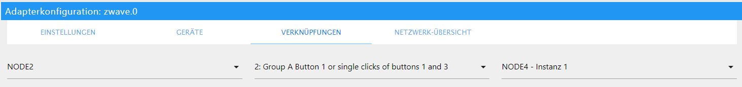

            @cburghardt Ja ist ein Batteriegerät allerdings klappt es leider nicht
            Habe bei dem schalter nach der Anleitung dies gemacht " Sendet einen Node Information Frame und eineWakeup-Notifikation"
            Das sollte ja aufwecken sein oder täusche ich mich?
            Laut Log und Einstellung sieht es gut aus, aber wenn ich den schalter betätige passiert nichts :-(

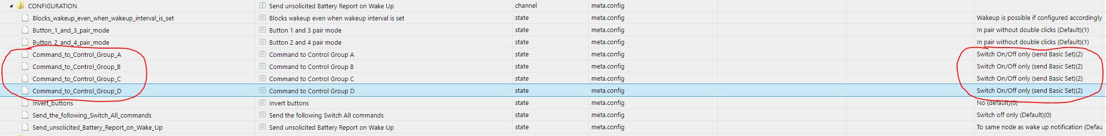

              @cburghardt
              Habe das Problem gefunden und jetzt funktioniert es.
              Habe zwar die Verknüpfung hergestellt aber nicht gesagt was er machen soll/kann.
