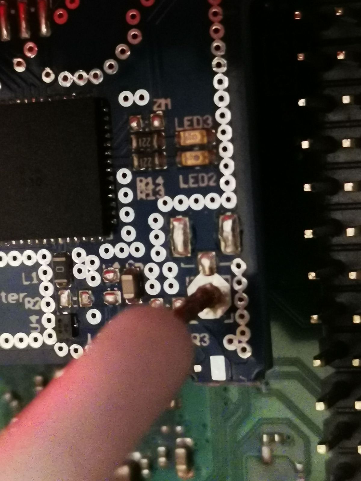

      Die äussere Platine entfernen. Dann an den Lötpunkt für die Antenne einfach einen 17,3 mm langen Draht anlöten.
      Ich habe die Seele eines Antennenkabels verwendet.
      Das Ergebnis vermag zu begeistern. 🙂

                Du hast zwei Möglichkeiten:
                a) Du lötest eine U.FL (IPEX) Buchse auf die dafür vorgesehene Stelle und nimmst einen Pigtail mit U.FL Stecker.
                b) Du nimmst das Lötauge für die externe Antenne und einen Pigtail ohne Stecker. Seele an Lötauge, Masse wo Du willst,
                aber möglichst kurz. Du kannst das Massepad des U.FL dafür nutzen.

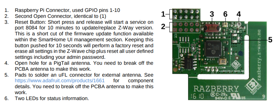

                      Pos.4 = Lötauge für Antenne.
                      Pos.5 = Platz für U.FL Buchse.
                      Ist bei Deiner blauen Platine gleich!
                      Ob das hinterher nach Baumarkt aussieht, kommt auf Dich an :-)
                      Christian

                      • S stimezo
                        @bob-der-1
                        Christian

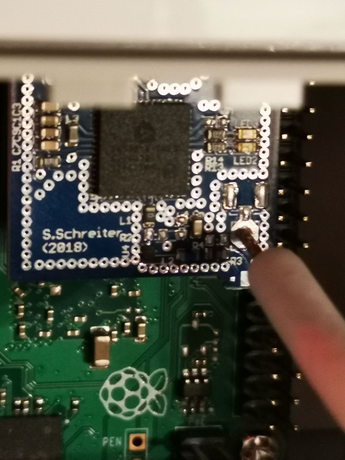

                                  @stimezo sagte in Razberry externe Antenne!:
                                  @bob-der-1
                                  Wenn es schnell und einfach sein darf :
                                  Viele Grüße
                                  Christian
                                  Draht wie gesagt angelötet nu findet der Controller fast nichts mehr?!IMG_20200222_160448.jpg IMG_20200222_160443.jpg
