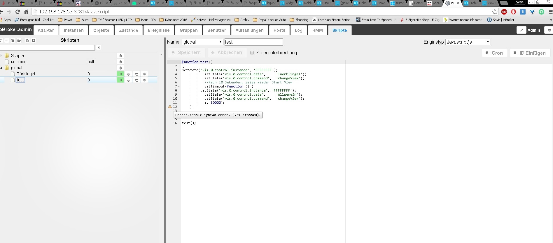

                • F Offline
                  F Offline
                  firstfreak
                  So das kommt dabei raus. Aber danke schonmal
                  • blauholstenB Offline
                    blauholsten
                    Eine Klammer zuviel vom kopieren….
                    function test()
                                setState("vis.0.control.instance", 'FFFFFFFF');
                               setState("vis.0.control.data",     'Tuerklingel');
                                setState("vis.0.control.command",  'changeView');
                               //Nach 10 Sekunden, zeige wieder Start View
                               setTimeout(function () {
                               setState("vis.0.control.data",     'Allgemein');
                               }, 10000);
                    test();
                    Ach ja, lege solche Skripte nicht bei GLOBAL an…
