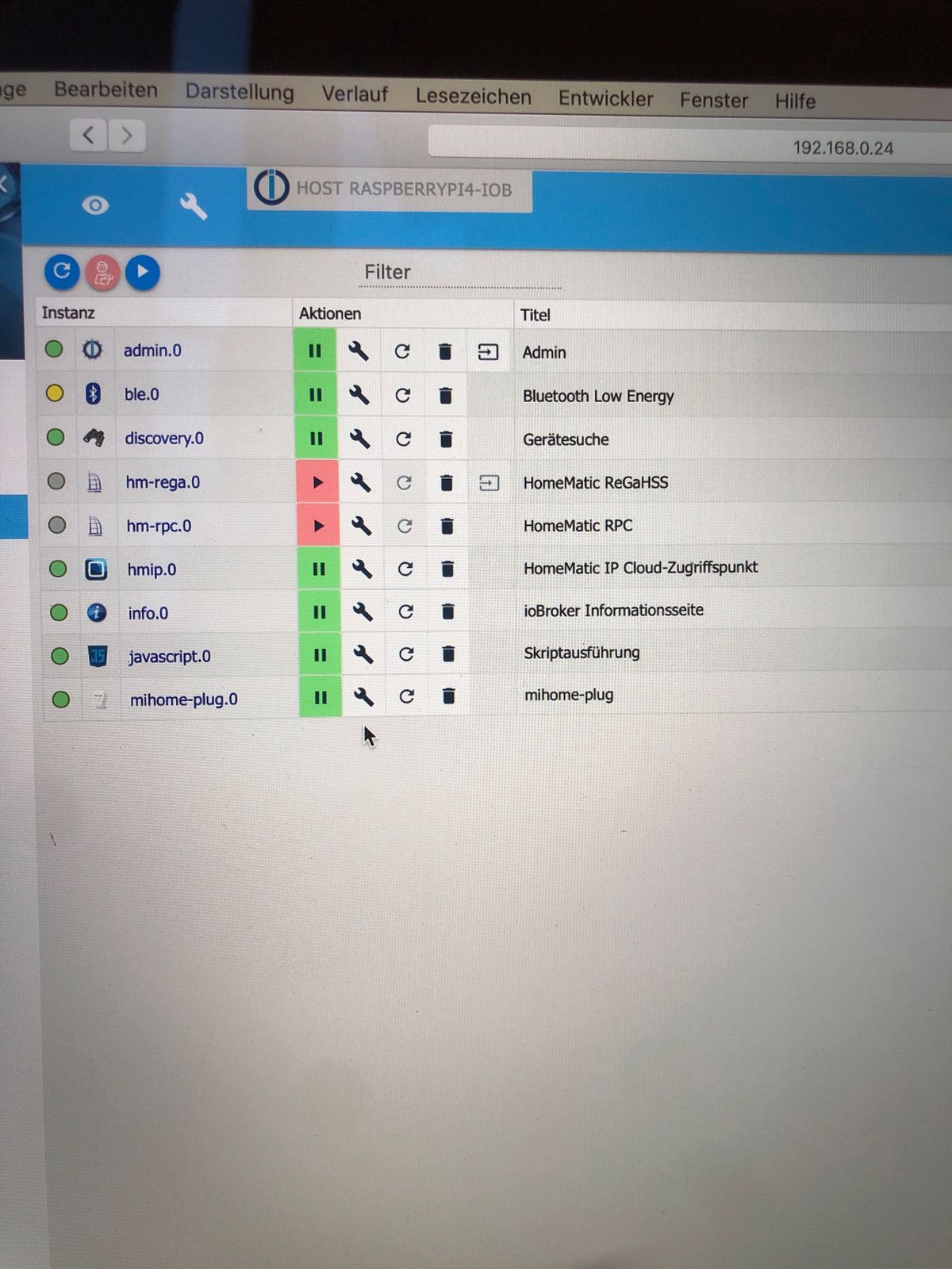

    Hat schon jemand mal versucht eine xiaomi smart wifi Steckdose über dem mihome-plug adapter im Iobroker zu steuern?
    Ip Adresse im Adapter eingetragen, Token konnte ausgelesen und im Adapter eingetragen werden. Adapter läuft und ist grün. false/true im Iobroker unter Objekte funktioniert, ist aber ohne Funktion. Die Steckdose ist bisher nur mit der Xiaomi Home App steuerbar.

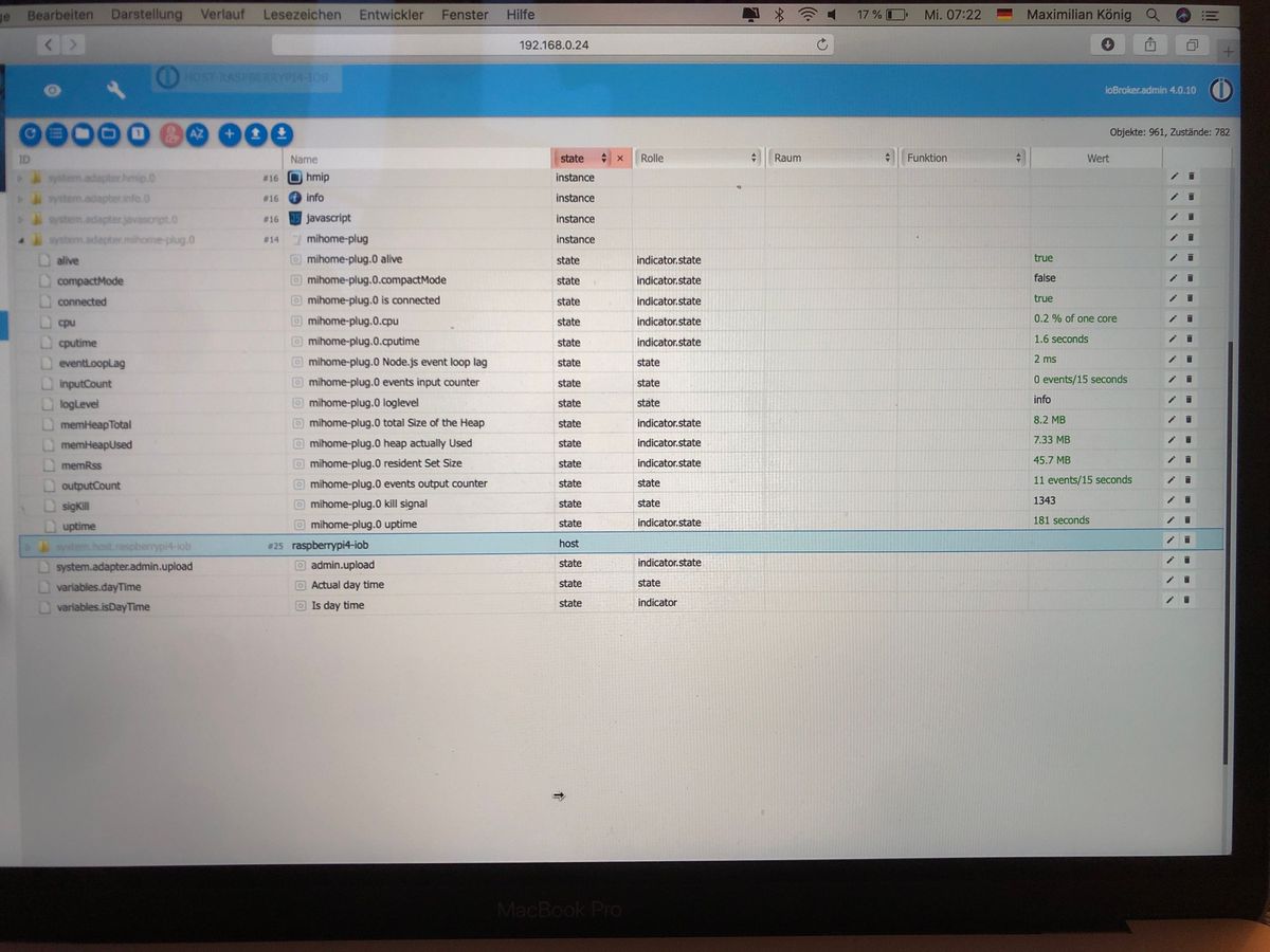

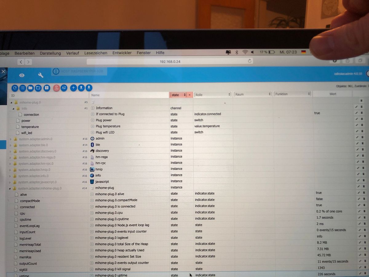

      Hi, ich habe gleiches Problem. Token rausgefunden, eingetragen und Adapter ist grün. Objekte vorhanden, Status wird angezeigt, aber keine Steuerung möglich. Ein Update auf Adapter 0.2.1 wird nicht angezeigt. Habe 0.2.0.

          @zawo gibts eine Antwort zu dem Problem? Alles ist grün aber die STeckdose lässt sich nicht schalten

              ich habe verschiedene Sachen probiert. So richtig schlau werde ich nicht aus dem log - habe auch über ein js skript versucht die states zu schalten - false & true jeweils.
