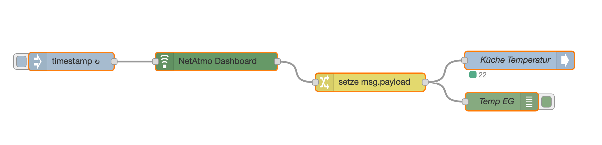

    Ich versuche einen Temperaturwert von einem Netatmo Modul um 0.5 Grad zu reduzieren. Ich bräuchte da bitte eine Starthilfe wie ich das mache. Den Wert kann ich ja auslesen und in einen Datenpunkt schreiben. Ich möchte jedoch den Wert der Netatmo Station verringert um 0.5 Grad in den Datenpunkt schreiben.

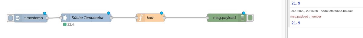

                            So sieht der Funktion-Node aus
                            var korr = (msg.payload)-0.5;
                            msg.payload = korr;
                            return msg;

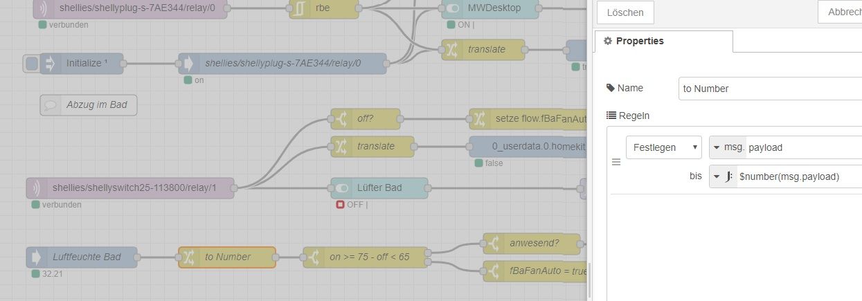

                            • mickymM Offline
                              mickymM Offline
                              mickym
                              Das funktioniert meist nicht - weil ich msg.payload noch nach number konvertieren müsst.
                              Gerade wenn im node-red adapter - iobroker Werte als Sting konvertieren angehakt ist.
                              Also einfach ein Number(msg.payload) und schon müsste es gehen.
                              Oder man bastelt sich eine Change Node - die in Zahl konvertiert und hängt die davor.!Change Node.jpg
