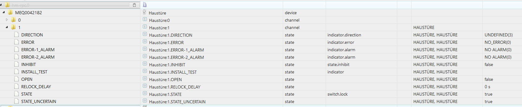

    wie habt ihr den Homematic Keymatic visualisiert.
    Es gibt ja 3 Aktionen: lock - unlock - open
    Wie kann ich diese bedienen und wo kann ich die entsprechenden Stati finden?
    Diese Objekte habe ich gefunden:

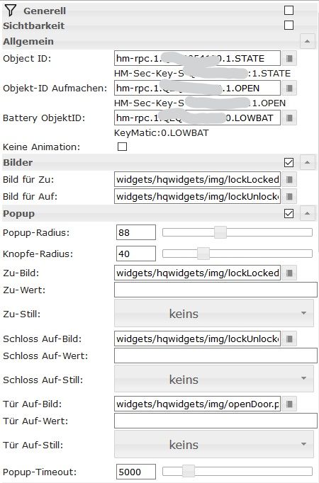

      @TG70 in der VIS mit Lock
      Gruß OSR

          @TG70 du musst nur den erste Onjekt ID zuweisen das andere kommt automatisch.
          Gruß OSR

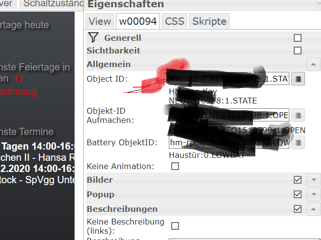

                    @ostseereiter sagte in Keymatic Visualisierung:
                    Hallo
                    Da ich jetzt auch die Keymatic besitze und gerade an der Visualisierung anstehe, hoffe ich auf deine Hilfe. :)
                    Bei der 1. Objekt-ID bekomme ich nur den INHIBIT-Datenpunkt zur Auswahl.
                    Somit wird die 2. Objekt-ID nicht automatisch ausgefüllt .
                    Mache ich was fslsch?
                    EDIT: habs jetzt mit dieser Seite hinbekommen :)

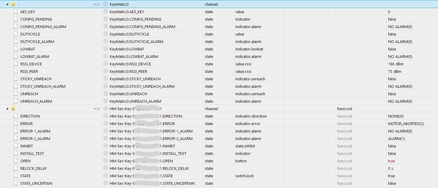

                      Hallo @ostseereiter @Mr-Burns
                      Mir wird bei der Keymatic mit dem hqwidget - Lock der Status nicht angezeigt, ob die Tür verschlossen ist oder nicht.
                      Schalten funktioniert, aber Status beim Widget ist immer aufgeschlossen.
                      So sieht meine Konfiguration aus.
                      Gibt es einen anderen Weg?
