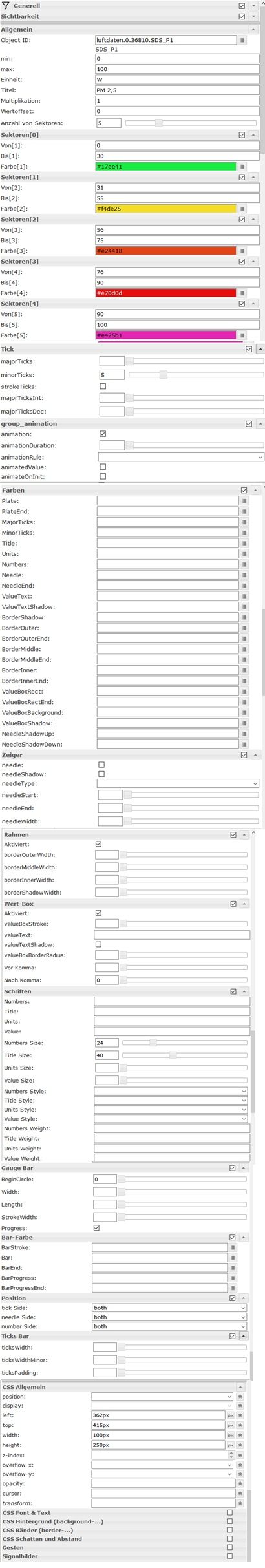

          Aiouh
          @Homoran
          So siehts aus:
          • A Aiouh
            @Homoran
            So siehts aus:
            @Aiouh
            Da finde ich auch nichts auf Anhieb an dem ich mal spielen würde um die Position des Titles zu verschieben.
            Evtl. bringt ein kleiner Schriftgrad bei Title etwas.
            Was mich wundert dass hier nur Zahlen ohne px verwendet werden.
            Die andere Möglichkeit wäre es vielleicht mit den Rahmen zu spielen. Vielleicht lässt sich da ein padding mit erreichen
