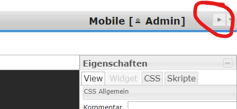

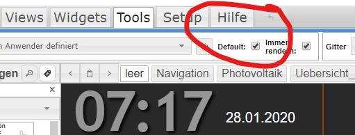

                  @lmeier
                  Du rufst im Editor dein Projekt auf, setzt auf deiner Startseite (und nur dort) den Haken bei <default> und startest rechts oben die Runtime. Jetzt erscheint im Browser deine gewünschte Seite mit der richtigen Adresse.

                    @lmeier
                    @Röstkartoffel
                    @lmeier
                    Der Projektname steht ebenfalls in dem URL.
                    Der default-Haken ist nur für den View innerhalb des Projekts
