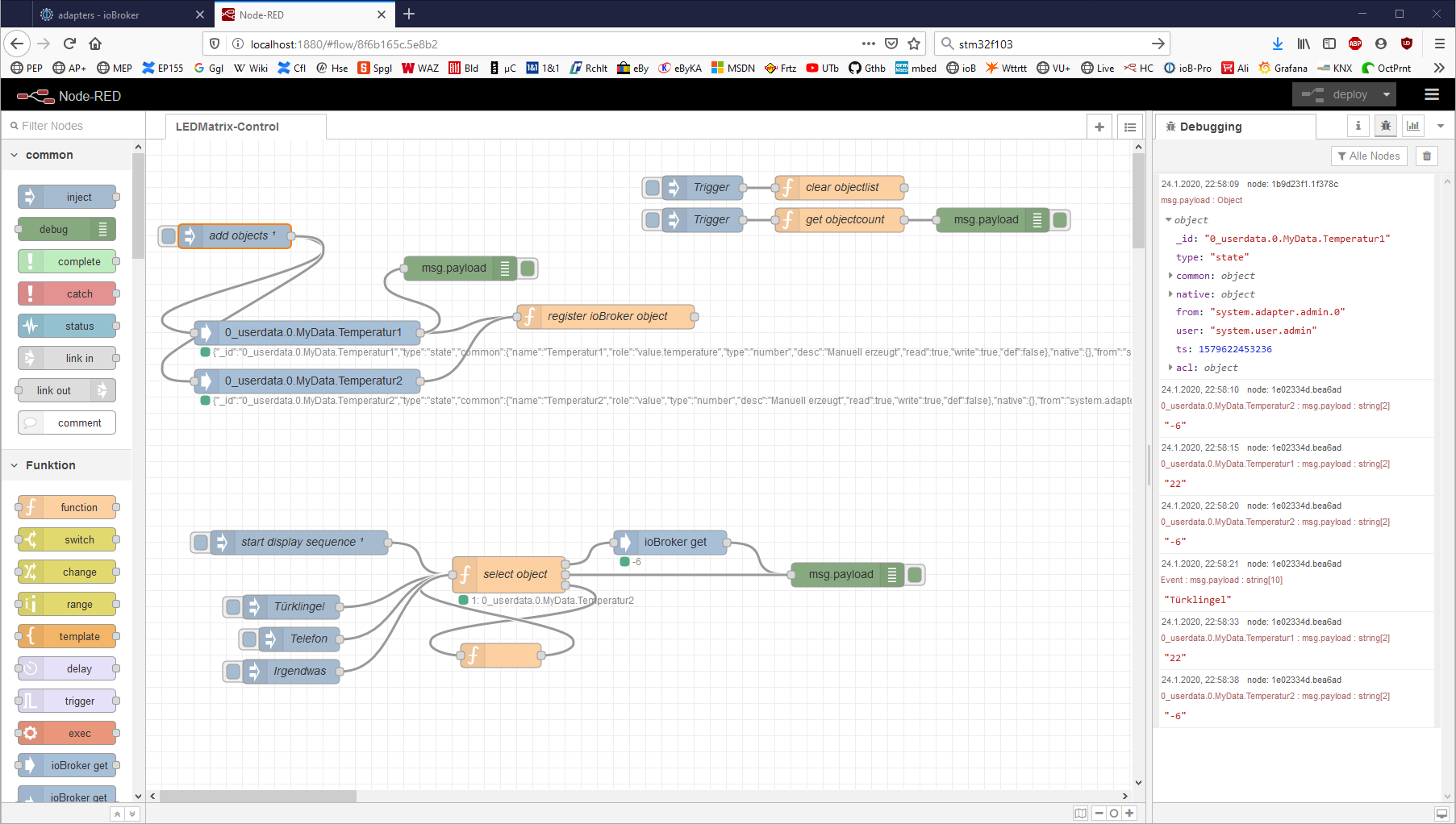

      ich habe ein (Eigenbau) LED Matrix Display dem ich per MQTT einen String zur Anzeige schicken kann. Damit möchte ich nun abwechselnd Stati wie Temperaturen oder Ereignisse wie Türklingel anzeigen.
      Die Temperaturen kommen unregelmässig von Sensoren rein und werden in ioB Objekten abgelegt, sind dann also Stati die zu irgendeiner Zeit abgefragt werden können.
      Als Lösung habe ich mir vorgestellt in NR zyklisch alle 10 s eine Message zu erzeugen mit Index 0...n der immer hochzählt. Im Node müsste dann Variable[Index] an den Ausgang weitergeleitet werden.
      Diese Triggermessage ist jetzt einfach, aber wie könnte ich eine Parameterliste von ioB Objekten als Parameter übergeben oder im Flow ablegen? Und kann ich in einem (Function)Node auf ioB Objekte zugreifen?

        konnte mir selber helfen, wenn man weiss wie es geht ist es einfach 🙂
        Man kann Daten in einem Flow oder global speichern, ich habe im Flow ein Array erzeugt das man mit flow.get/flow.set holen/schreiben kann.
        Ein 'register ioBroker objects' schreibt die Topics von angeschlossen ioBroker Objekten in das Array. Ein anderer Node löst zyklisch ein 'ioBroker get' mit den Topics aus dem Array aus und schreibt die gelesenen Werte in das Display.
        Wirklich eine geniale Kombination der ioBroker und NodeRed.

          ich habe das noch weiter verfeinert, mit dem 'ioBroker get object' hole ich beim Start die Objektnamen die später abgefragt werden sollen. Kann man in dem 'get object' den Statusnamen begrenzen? Oder nur die _id holen? Ich habe schon mit dem 'Attribut' in dem Node gespielt aber ohne Erfolg.
          Habe auch gesehen das seit kurzem eine 'object list' gibt die dafür evtl. auch geeignet wäre.

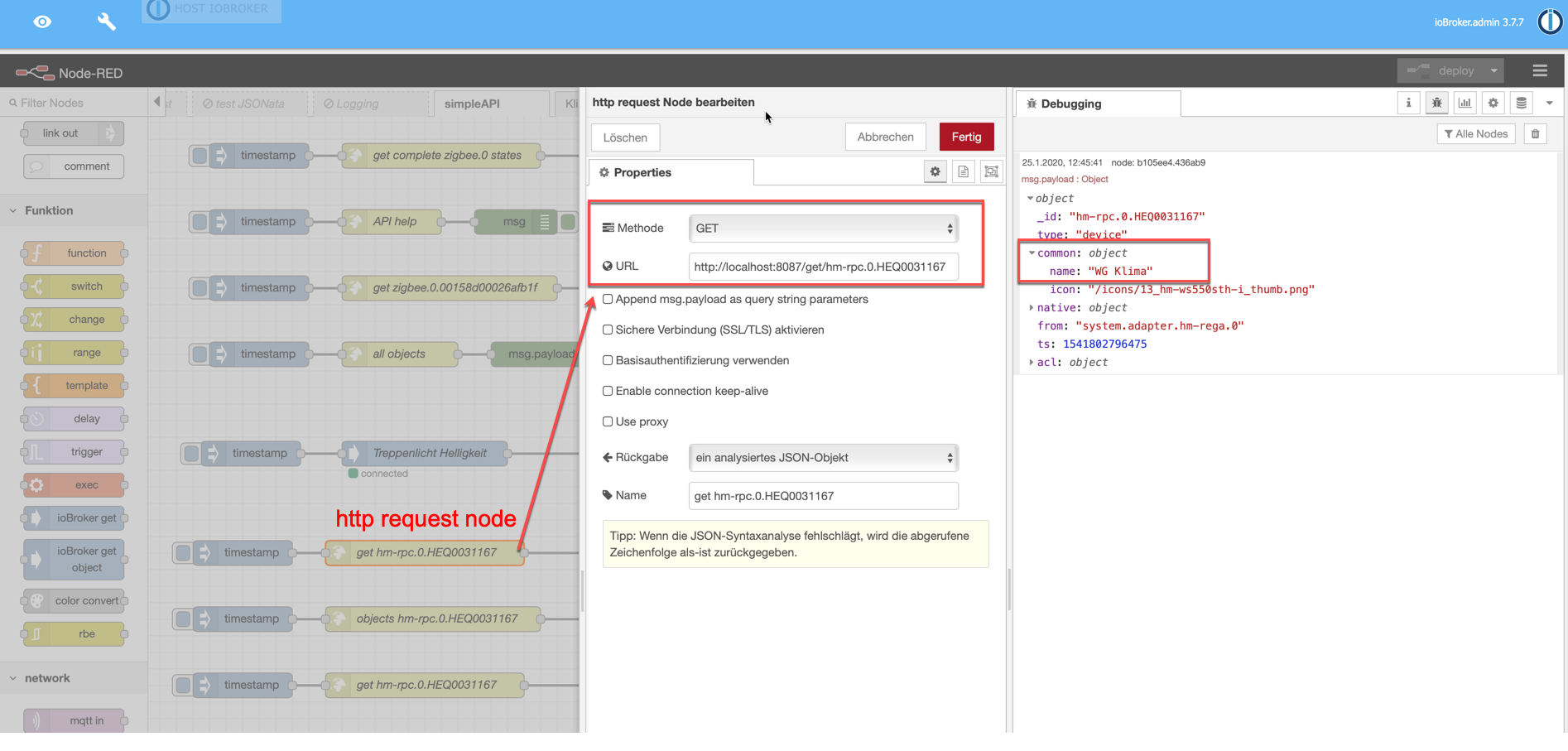

            Da kannst du z.B. den simple-API Adapter benutzen:
            Oder gleich den Websocket Adapter wenn es ganz universell sein soll.

                @JojoS Mit dem ioBroker-In bekommst du nur die States aus der State-db nicht die Namen des zugehörigen Objectes aus der Object-db. Jedenfalls kenne ich das so.
                Die Simple-API kann auch darauf zugreifen.
                Mit der Effizienz hast du recht.
                Aber wie gesagt, wenn es richtig effizient sein soll, nimm Websocket.
