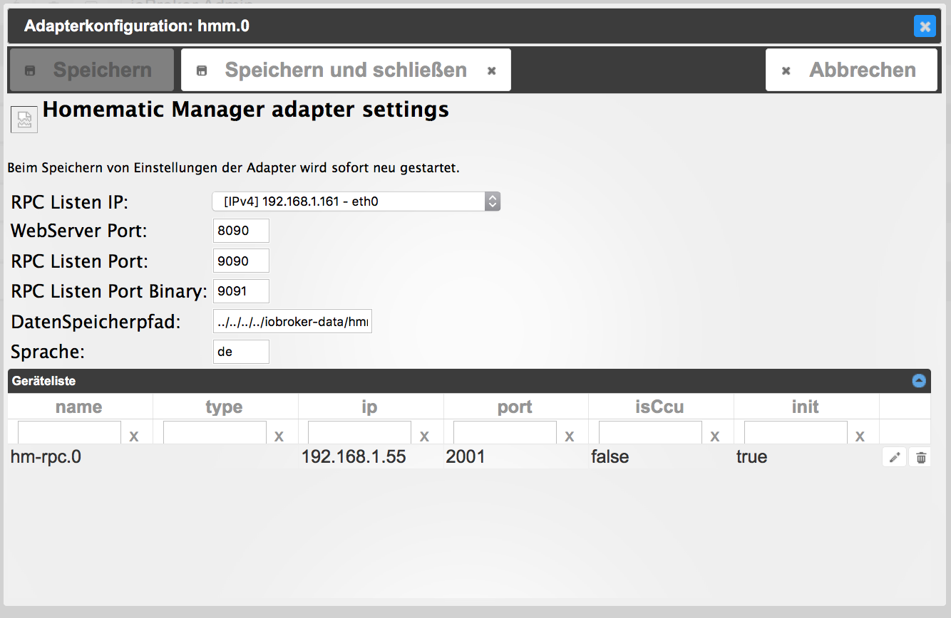

    ich wollte mir heute mal den HomeMatic Manager ansehen.
    Dort kann ich meine Geräte sehen und es laufen auch Ereignisse von der CCU2 ein.
    • die Spalte "Name" ist leer. Muss ich da noch was konfigurieren?

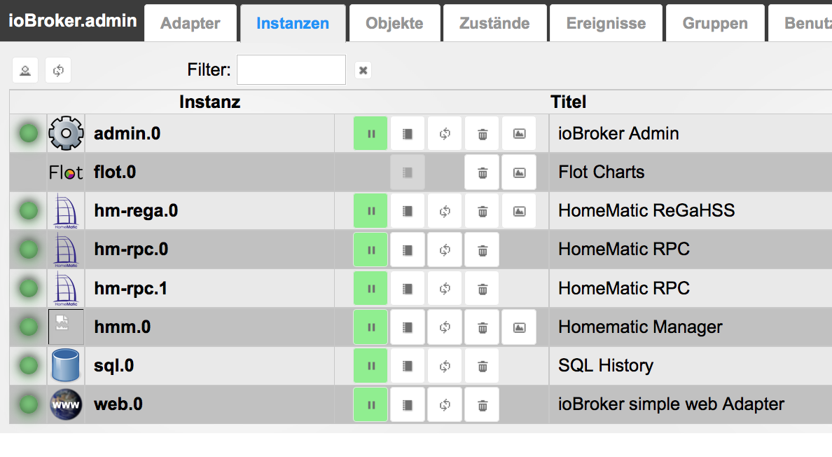

    • bei der Karteikarte "Funk" bekomme ich einen "Ladevorgang". Entweder bin ich zu ungeduldig, oder da passiert nix weiter. Was soll auf dieser Seite erscheinen ?
    • in der Übersicht der Instanzen im ioBroker Admin fehlt mir zu hmm das Bildchen.
      • bei der Karteikarte "Funk" bekomme ich einen "Ladevorgang". `
      Das liegt nicht am Adapter. Auch im stand-alone hmm ist dies so.
      Da der hmm als Frontend für eine Rega - lose Installation gedacht ist, kann er auch nicht die Namen herausziehen.
      Daher musst du sie dort selber eintragen.

        In der Konfiguration gibt es ein Feld "isCCU" Wozu ist das ?
        Muss ich da true eintragen, wenn ich eine CCU habe ??
        • HomoranH Nicht stören
          @nieIP:
          Muss ich da true eintragen, wenn ich eine CCU habe ?? `
          Ja!
          Rainer
            Zu Punkt 3:
            Stell mal vorübergehend deinen aktiven Verwahrungsort auf "online" und lade Adapterseite neu.
            Rainer

              Hallo
              hat nicht geholfen
              wenn ich auf die Grafik gehe und aus dem Kontextmenu "Grafik anzeigen" wähle
              bekomme ich ein Browserfenster mit "File hmm.png not found"
              die Adresse ist
              http://192.168.1.161:8081/adapter/hmm/hmm.png
              die Datei gibt es nicht.
              Es gibt nur ein
              http://192.168.1.161:8081/adapter/hmm/homematic.png
              • paul53P Offline
                Dann benenne die Datei in hmm.png um oder kopiere sie in eine hmm.png.

                  @paul53:
                  Dann benenne die Datei in hmm.png um oder kopiere sie in eine hmm.png. `
                  Hallo
                  bei den anderen Adaptern heisst die Grafikdatei "homematic.png"
                  Der Adapter hmm (HomeMatic Manager) möchte gern hmm.png haben.
                  Die Grafik muss im Verzeichnis
                  /opt/iobroker/iobroker-data/files/hmm.admin/
                  liegen und hmm.png heissen.
                  Dann funktioniert es.

                        isCCU: Falls es sich bei dem Gerät, aus dem die RPC-Daten ausgelesen werden um eine CCU handelt
                         kann der Parameter isCCU auf true gesetzt werden, dann werden die Namen von Geräten und Kanälen
                          aus der CCU-Logikschicht „ReGaHSS“ ausgelesen und das binäre RPC Protokoll
                          anstatt XML-RPC genutzt.
                        … funktioniert bei mir nur leider nicht. Namen werden nicht geholt.
