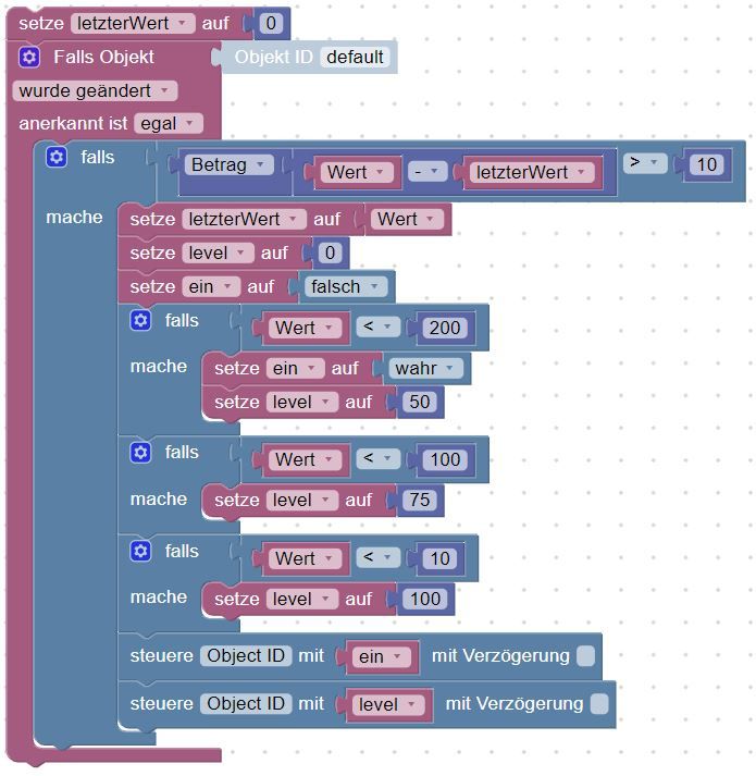

                Ein ehemaliger Benutzer
                HI,
                entweder ist es zu spät oder ich verstehs am PC nicht.
                Habe mir eine Variable gemacht wo ich den Wert speichern kann.
                Habe unter Trigger auch den Baustein gefunden und auf Wert eingestellt.
                Aber vor welchem Trigger muss ich den Wert speichern?
                Und den Baustein Absolut finde ich nicht bei mir.....
                AsgothianA paul53P 2 Antworten Letzte Antwort
                • ? Ein ehemaliger Benutzer
                  HI,
                  AsgothianA Offline
                  AsgothianA Offline
                  Asgothian
                  @tobi83
                  Ich kann gerade leider kein Bild vom blockly machen. Trotzdem Versuch ich mal es besser zu erklären;
                  In dem von dir gelisteten blockly war als erste Aktion ein trigger. Vor diesen Block muss er Block mit der Definition der Variablen.
                  Im trigger kommt als erstes die von mir gepostet falls Abfrage.
                  Der “absolut” Baustein ist bei den Mathematik Bausteinen, im Werkzeugkasten aber als Wurzel vordefiniert.
                  Da wo ich “Aktion erst hier” geschrieben habe muss als erstes rein:
                  Setze wert der Variablen auf den aktuellen Wert des datenpunktes.
                  Danach kommen die ganzen falls - sonst falls mit denen du das Licht steuerst - alle noch in dem von mir gepusteten falls Zweig.
                  A.
                    HI,
                    @tobi83
                    letzterWert, level und ein sind Variablen.
                    Man sollte nicht mehrere "steuere" hintereinander ausführen - deshalb die Variablen.
                    ? 1 Antwort Letzte Antwort
                      @tobi83
                      ? Offline
                      ? Offline
                      @paul53 Hi Paul, Danke für Dein Foto. So ein gebilde wäre bei mir nie raus gekommen. Hab das ganze nachgebaut.
                      Bin gespannt.
                      Hat aber erstmal gedauert bis ich das Skript verstanden habe.... 🤕
                      So, das einschalten klappt, nur wenn ich mit der Lampe den Sensor auf 27000 Lux erhelle geht die Lampe nicht aus.
                      Auch das verändern der Helligkeit klappt.
                        Bin gespannt.
                        ? Offline
                        ? Offline
                        So, alles das runter regeln als es Hell wurde hat geklappt nur leuchtet es seitdem mit 50% weiterhin durch.
                        Hab den Stripe erstmal ausgeschaltet das er nicht sinnlos läuft
                        Anbei mein Skript vielleicht hab ich was falsch gemacht?
                        Tobias
                          Tobias
                          @tobi83 sagte:
                          Vergleiche mal die Bilder.
                            @tobi83 sagte:
                            ? Offline
                            ? Offline
                            @paul53 ach ganz oben ist noch ne Zeile. Die ist gestern untergegangen 😖
                              @tobi83 sagte:
                              Das ist nicht der einzige Unterschied !
                              • äußerer falls-Block
                              • Quadratwurzel --> Betrag
                                @tobi83 sagte:
                                ? Offline
                                ? Offline
                                @paul53 HI, Danke für die Infos
                                Hab es geändert.
                                Neuer Testlauf ;)
                                Tobias
                                  Hab es geändert.
                                  Neuer Testlauf ;)
                                  Tobias
                                  ? Offline
                                  ? Offline
                                  Hi
                                  Läuft bisher ohne Probleme
                                  Vielen Dank !!!
                                  Tobias
