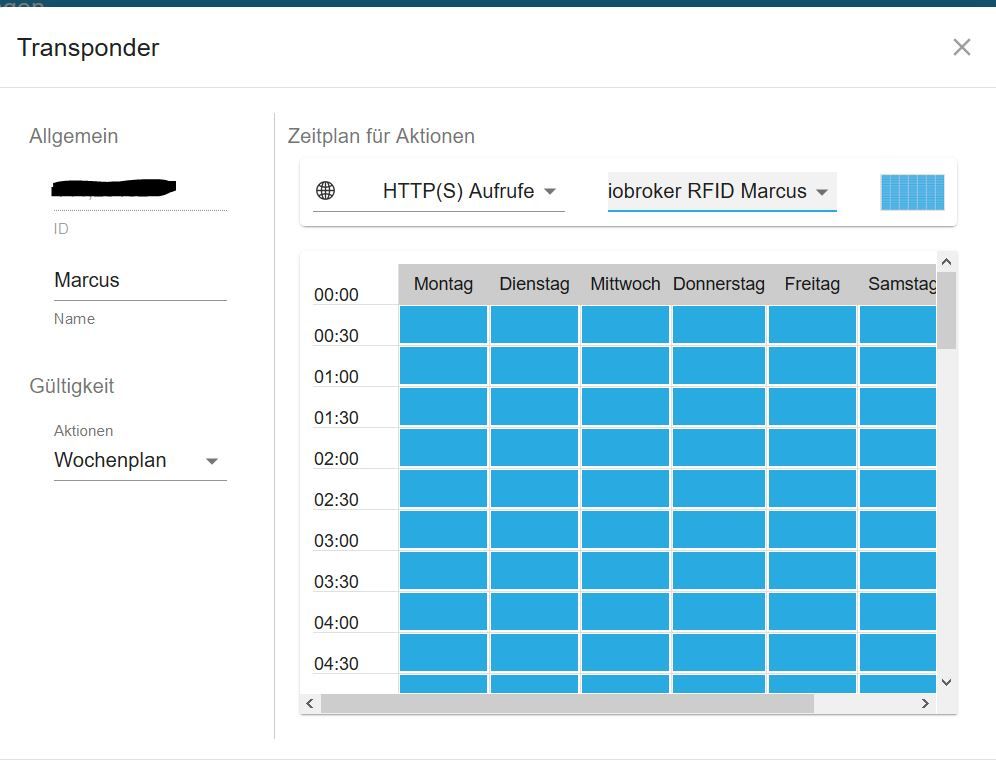

            @lemonbiter
            Beispiel :
            Datenpunkte unter 0_userdata.0 anlegen .
            Wäre dann : 0_userdata.0.DoorBird.RFID.Marcus
            in Doorbird eintragen unter
            http://192.168.178.11:8087/set/0_userdata.0.DoorBird.RFID.Marcus?value=true
            Bei Transponder , den Zeitplan auf Http auswählen

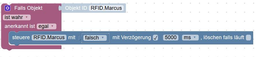

            Blockly zum zurücksetzen
            <xml xmlns="http://www.w3.org/1999/xhtml">
             <block type="on_ext" id="jMIF4tkB?]jw|/3ebc8;" x="138" y="63">
               <mutation items="1"></mutation>
               <field name="CONDITION">true</field>
               <value name="OID0">
                 <shadow type="field_oid" id="bsT}}A6O2mHolS#.tE@X">
                   <field name="oid">0_userdata.0.DoorBird.RFID.Marcus</field>
                 </shadow>
               </value>
               <statement name="STATEMENT">
                 <block type="control" id="eY{y7EY3UMLB2!IIJb_@">
                   <mutation delay_input="true"></mutation>
                   <field name="OID">0_userdata.0.DoorBird.RFID.Marcus</field>
                   <field name="DELAY_MS">5000</field>
                   <field name="UNIT">ms</field>
                   <value name="VALUE">
                     <block type="logic_boolean" id="zD7{g_W^||orc(T|CH!M">
                     </block>
                   </value>
                 </block>
               </statement>
             </block>
            </xml>

                @Glasfaser
                Zunächst GANZ HERZLICHEN DANK, dass Du mir erste Erklärungen gegeben hast und Dir auch noch so eine Mühe gemacht hast, Screenshots zu machen...
                Aber ich bin ein solch blutiger Anfänger, dass ich es nicht mal schaffe diese Ordnerstruktur unter ioB hinzubekommen. Ich wäre Dir soo dankbar über ein paar mehr infos... Ich verstehe aber auch, wenn Du sagst: Bis hierhin und nicht weiter!
                Wenn ich unter Objekte den Ordner 0_userdata.0 auswähle und dann auf das Plus oben klicke, dann kommt ein Fenster in dem ich den Namen eingeben kann und die Auswahl: Datenpunkt oder Kanal oder Gerät. Egal welchen ich auswähle, es entsteht kein Ordner...
                Grunsdätzlich: hier bin ich doch richtig oder?

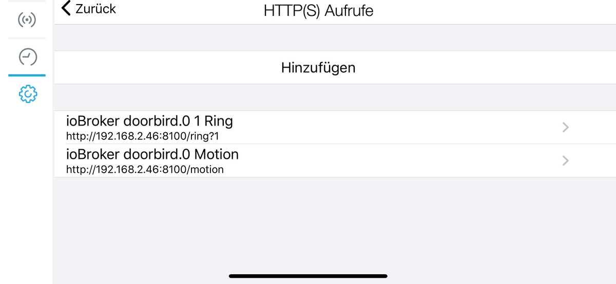

                In Deinem Screenshot von Doorbird: hattest Du die HTTP(S) Calls selbst angelegt? Denn bei mir sehen die beiden für "Ring" und "Motions" anders aus...
                  In deinem Screenshot sind es die, die der Doorbird-Adapter in der Doorbird selbstständig angelegt hat.
                  @Glasfaser holt sich die Infos für Ring & Motion über HTTPS-Calls mit Simple-Api.
                  Deshalb schauen diese beiden Adressen bei ihm anders aus.

                    @lemonbiter
                    Das Blockly zum zurücksetzten würde ich in einem Extra Ordner/Script legen .. der Übersichtshalber zwecks Teilnehmer.
                    Du Triggerst einfach auf den Datenpunkt .. Beispiel : 0_userdata.0.DoorBird.RFID.lemonbiter

                          Beispiel :
                             <value name="OID0">
                               </shadow>
                             </value>
                                   </block>
                                 </value>
                               </block>
                             </statement>
                           </block>
                          </xml>
