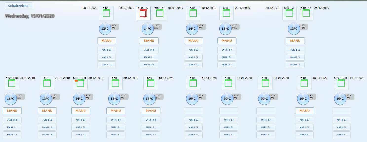

    Grüßt euch alle! Ich habe hier seit einiger Zeit im Forum mitgelesen und dadurch schon einiges an Hilfe erhalten, aber für die letzten Details wollte ich noch einmal nach Hilfe oder Ideen fragen. Folgende Visualisierung ist bereits vorhanden:
    Visualisiert werden Fensterkontakte und Heizthermostate aus dem Hause Homematic.
    Fensterkontakte: HM-Sec-SCo
    Thermostate: HM-CC-RT-DN
    Die Buttons unter den Heizungsreglern dienen dazu, möglichst schnell zwischen manuellen und automatischen Modi hin und her zu schalten.
    Was ich noch optimieren möchte, sind allerdings die Daten links und rechts von den Fenstericons. Sie zeigen das Datum an, an dem das Fenster das letzte Mal geöffnet oder geschlossen wurde. Ich nutze das "Last change Timestamp" widget.
    Ich würde es noch gerne schaffen, dass ein Datum rot hinterlegt wird, wenn ein Fenster länger als 7 Tage geschlossen ist. Zu diesem Test habe ich testweise mit Blockly und Javascript gearbeitet. Wenn das heutige Datum minus dem letzten Timestamp größer als 604800000 (entspricht sieben Tagen) ist, sollte eine Telegram Nachricht an mich versendet werden.

    Ersetzt man "Serialumber" durch die Nummer des Fensterkontaktes funktioniert das Script eingeschränkt. Bei Homematic ist bekannt (bzw. den Fensterkontakten), dass ein Timestamp allein bei einem Zugriff aktualisiert wird. Das ist auch bei meinem Skript der Fall, weswegen ich glaube, dass eine Ausarbeitung wenig zielführend wäre.
    Deswegen würde ich gerne weiter mit dem "Last change Timestamp" arbeiten. Interessanterweise wird dieser nicht aktualisiert, wenn mein Skript auf den Timestamp des Geräts zugreift. Allerdings weiß ich wiederum nicht, wie ich auf den Wert des Widgets zugreifen kann, bzw. damit Variablen setzen oder andere Widgets steuern könnte.
    Wenn jemand Anregungen für mich hätte, wäre ich euch sehr dankbar!
